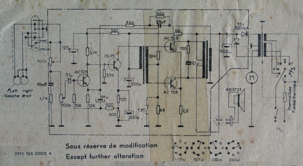

Dit schema is van een Philips Pick-Up ik weet alleen niet wat het type is.
Misschien iets voor de schematheek en helemaal mooi als iemand het Philips nummer 3111 126 0002 4 aan een type kan hangen.

Wellicht de AG4250 of AG4331.
Zie NGG site.
Groet Frank

Het gaat aan het nummer 3111 te zien in elk geval om een Franse ontwikkeling (letters op de fabriekssticker zijn in dat geval LF, kan handig zijn om te weten als je foto's gaat kijken). Jaartal schat ik op 1964-1966. Ik zoek nog even verder.
Een sterk gelijkend schema kun je vinden onder AG4131 op radiomuseum.org maar dat lijkt net als de AG4250 en de AG4331 een Nederlands of Duits product met subtiele verschillen. Mogelijk is er een Franse variant van een van deze modellen, of is het een sterk aanverwant model.
