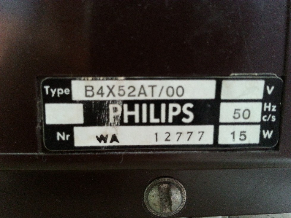

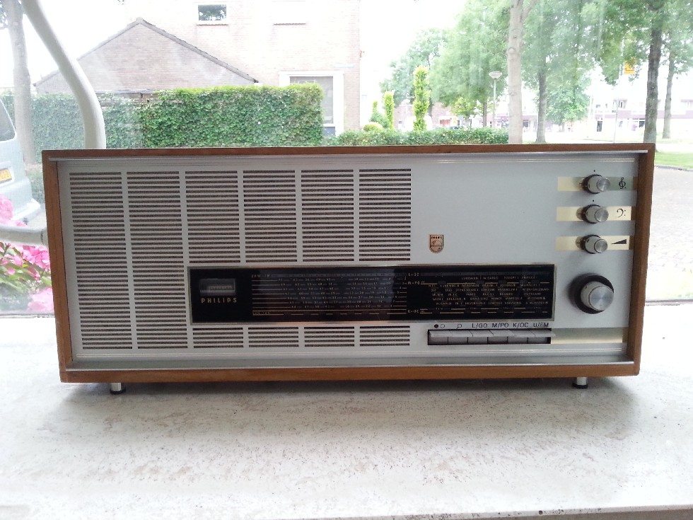

Wie kan en wil mij helpen met het maken van mijn mooie oude radio.
Tot voor kort speelde hij nog prima maar sinds kort bonkt hij wanneer je hem aan doet. Het geluid lijkt door de speaker te komen, maar helemaal zeker doe ik dat niet. Ik heb de radio al los gehad maar daar is niets bijzonders te zien, niets wat los is.
Ik heb er verder geen verstand van en dus hulp nodig om de radio weer aan de praat te krijgen. Ik ben wel aardig technisch(en anders mijn man wel ;-) )
En als ik de boel dan toch los heb zou ik het liefst een uitgang erin willen maken waarop je een telefoon zou aan zou kunnen sluiten. Zodat ik mijn muziek op de telefoon met de radio kan afpelen. Misschien via de uitgang waar je anders je oordopjes in kunt doen?? (Ik heb nu een samsung S3, maar ik wissel wel eens van telefoon dus de aansluiting moet niet alleen voor deze telefoon geschikt zijn. )
Ik hoop dat ik op deze manier iemand kan vinden die mij wil helpen!
Alvast bedankt!!!
Groeten Lisette

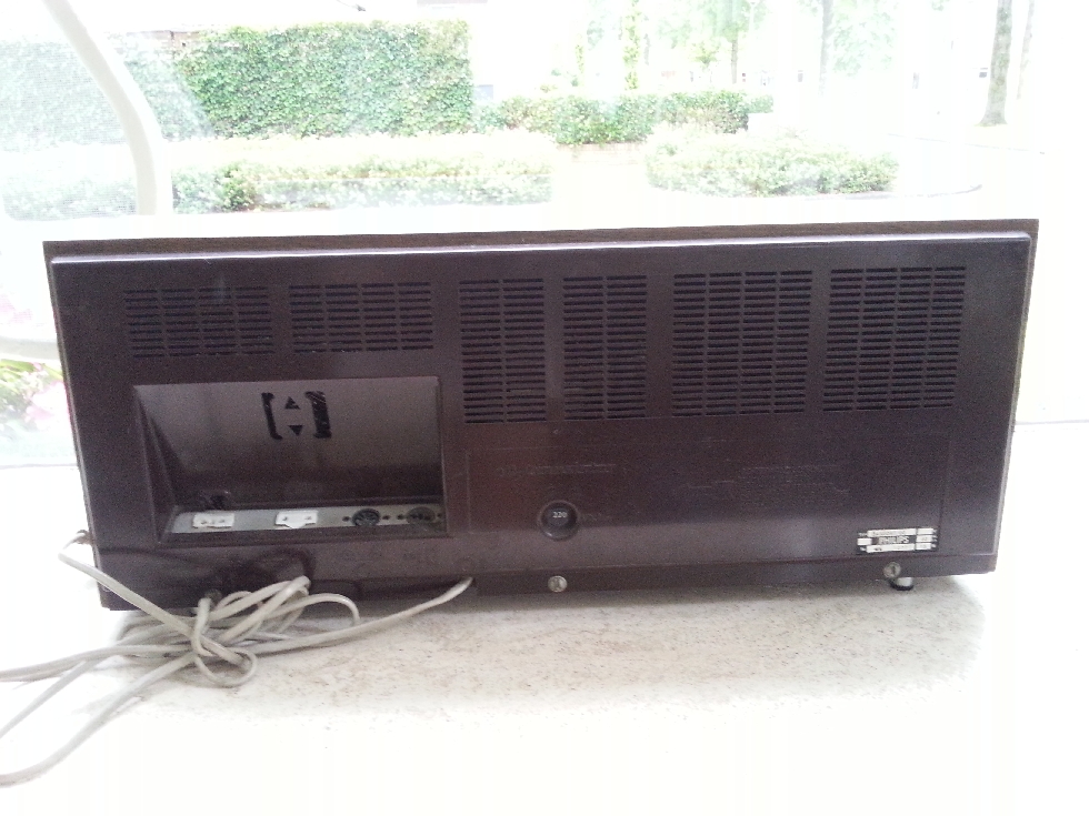

Bonkt de radio ook als je er een andere luidspreker van 4 á 5 ohm op aansluit?
De luidspreker zelf in de radio is er een met een impedantie van 25 ohm, ondanks dat wat RM.org en het schema beweren.
Een aansluiting voor je telefoon kan je dmv de Din-plug voor de grammofoon aan de achterzijde aansluiten. Zet wel twee weerstanden van 47k (L en R kanaal) in serie met de draden in de Din-plug.
Wil je geluid uit de telefoon via de radio horen, dan schakel je de radio op de grammofoon stand.

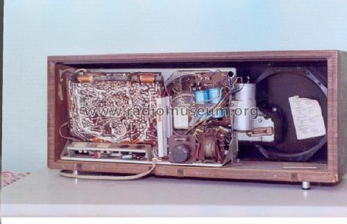

Lijkt op een gescheurde luidspreker conus, als de volumeknop op laag staat of hij speelt zacht maakt hij dan ook dat bonkend geluid?. Groet, Ben
Hulp gezocht bij oude Philips radio B4X52AT uit '65
door Maarten Bakker ⌂ @, Haarlem/Delft, 20-06-2014, 21:20 (4251 dagen geleden) @ Ben
Motorboten door een capaciteitsloze elco is ook een optie. Ik zou zo gauw niemand in de betreffende omgeving weten die zo'n toestel even nakijkt maar wellicht meldt zich nog iemand.

Daarom ook het verzoek om een andere luidspreker er op aan te sluiten. Als deze wel goed klinkt, ligt het aan de luidspreker. Je kan de interne luidspreker uitschakelen door de din-stekker andersom in te prikken.

Het kan dat een elco in de eindtrap of de voeding capaciteit verloren was en die door een tijdje gebruik (formeren) weer heeft teruggekregen.
Maar: het blijft gissen. En: meten is weten.
