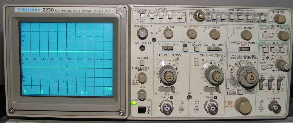

Bij het oplossen van het probleem had ik op een bepaald moment een storage oscilloscoop van tektronix type 2230 in gebruik.
Tijdens een meting aan de spectrum analyzer hoor ik een knal en er kwam een dikke rook kolom uit ?????
Nee (nog) niet uit de spectrum analyzer, maar uit de scoop.
En ja hoor na onderzoek was het een RIFA papier condensator van 68nf die over de netspanning staat.
Dus nog meer reden om zo snel mogelijk de RIFA ontstorings-condensatoren in de spectrumanalyzer te vervangen.

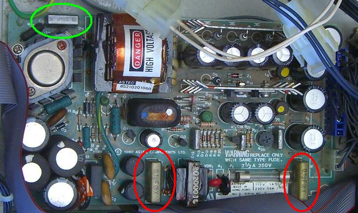

door Roland Huisman @, Zwolle, 29-06-2014, 08:36 (4243 dagen geleden) @ loek
Gewijzigd door Roland Huisman, 29-06-2014, 08:43
Toch zijn niet al die rifa's slecht.
De X2 modellen wel uiteraard maar er zijn er ook die niet de
bruinachtige look (rode cirkel) hebben maar een zilver kleur (groene cirkel).
De zilverkleurige lijken bij mij tot nog toe uiterst betrouwbaar.
Het zal een andere samenstelling zonder papier zijn denk ik.
De zilveren worden dan ook niet in een netfilter toegepast maar
verderop in een schakelende voeding als snubber oid.
Verder kun je die bruine rifa's gewoon aan een megger hangen.
Dan zie je gelijk waarom de op een gegeven moment in een rookbom
veranderen. Ze zijn zo lek als een mandje en raken aan de kook.
En dat duurt net zolang totdat de snelkookpan de druk niet meer aan kan.
POEF :-D

door Roland Huisman @, Zwolle, 29-06-2014, 22:21 (4243 dagen geleden) @ Maarten Bakker
Hoi Maarten,
Ik zou die zilverkleurige niet zonder meer als onverdacht beschouwen.
Dat schrijf ik ook nergens natuurlijk. Maar ik heb er diverse aan
de megger gehad. Geen lekje te bespeuren en ze hebben de juiste capaciteit.
Dit in tegenstelling tot die bruinen.
De enige uitzondering is als het inderdaad niet om papier zou gaan, dat kan je simpel aflezen.
Volgens mij is het ook geen papier inderdaad. Alleen wat wel weet ik zo niet meer.
Ik zal eens kijken of ik die voeding van de foto hier ergens kan vinden.
Maar die C's lijken als 2 druppels water op de bruine. Alleen een andere kleur.
Dus om alles waar Rifa op staat als verdacht te bestempelen gaat
mij weer wat te ver ;-)
Groeten, Roland

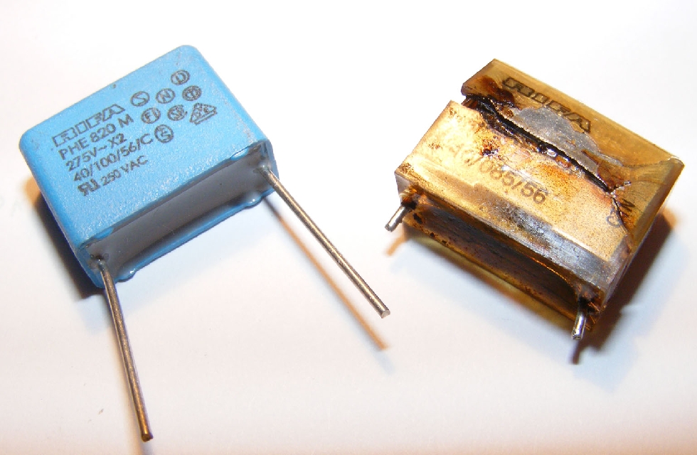

door Ben ⌂ @, Waddinxveen, 29-06-2014, 09:25 (4243 dagen geleden) @ loek
Voordeel is dat je kunt ruiken of het stukgaat, dus niet gelijk alles gaan vervangen tenzij je daar tijd voor hebt. Groet, Ben

door Ben ⌂ @, Waddinxveen, 30-06-2014, 21:17 (4242 dagen geleden) @ soundman2
Helemaal mee eens, zeker als het brandgevaar kan opleveren zoals je omschrijft. Mijn foto kwam van een stofzuiger en die ga je niet eerst openmaken om de condensator te controleren. Groet, Ben
