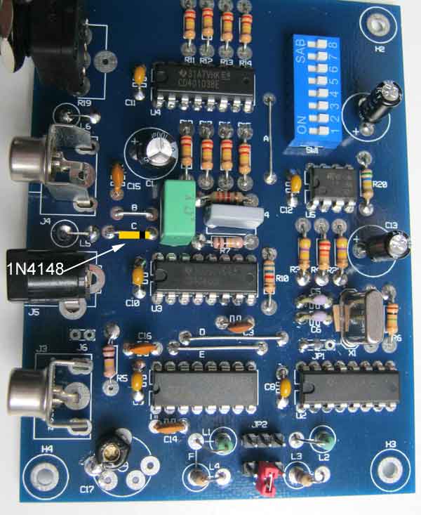

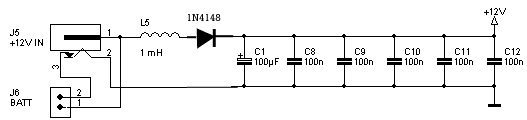

Een diode 1N4148 in serie met de aansluiting voor de 12 volt adapter. Zo wordt voorkomen dat per ongeluk de voedingsspanning verkeerd om kan worden aangesloten en de IC's daardoor worden vernield.
Het aanbrengen van die extra diode is erg eenvoudig. Verwijder de link "C" en zet hier voor in de plaats de 1N4148.
De kathode (het streepje op de diode) aan de kant van de groene condensator op de print.

Na alle positieve berichten over dit bouwpakketje heb ik 'm nu ook besteld. Het is de nieuwste versie, met de extra diode in de voedingslijn.
Bij de nieuwe setjes zit er dus een diode 1n4148 bij.
Deze kan geplaatst worden in plaats van draadbrug C of op de plaats van J4
In het bijgevoegde schema staat deze op de verkeerde plek getekend, n.l. in de audio ingang, na L6, J4 is de audio ingang. Dit moet natuurlijk na L5 in de voedingslijn zijn. JP4 was bedoeld voor een toekomstige (audio) aanpassing.
Op de foto staat deze op de juiste plek (brugdraad C).
Gr. Paul

Het beste is om de diode te plaatsen op L5 omdat draadbrug C niet alles meeneemt
ic 4053 en 4060 zitten niet achter de diode als deze op draadbrug C komt.
J4 is inderdaad een typefout dat is namelijk de audio connector.
Degene die het in het schema gewijzigd willen hebben graag even een mailtje dan stuur ik de nieuwe tekening toe.

door Ed van der Weele † @, Zeist, 04-07-2014, 18:48 (4086 dagen geleden) @ reneke
René heeft helemaal gelijk, het was een grove vergissing van mij om draadbrug C te noemen.
Ik heb de print nu eens onder de loeplamp bekeken en het schaamrood stijgt me naar de kaken.
Mijn excuses aan iedereen die ik op het verkeerde been zette.

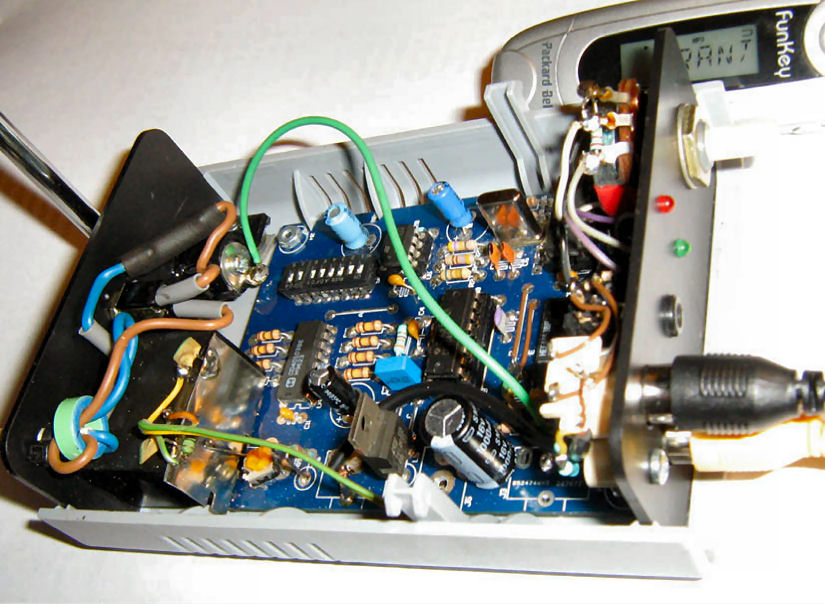

Met de toevoegingen en een eigen(wijze):-) opbouw, zou iets ruimer kunnen maar had geen ander doosje. Het werkt in ieder geval naar behoren. Nu de teksten nog en wat openingen in de deksel om na te kunnen regelen Groet, Ben

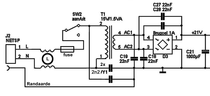

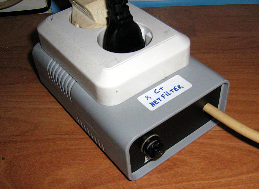

Ik heb ook last gehad van een enorme bromstoring met het zendertje.
De oorzaak bleek een netadapter van een hdmi-switch bij de tv te zijn. Een netfilter uit een oude pc-voeding ertussen en de brom was weg.
Er was dus geen enkele relatie met het zendertje.

Ik ben vrij lang bezig geweest om uit te zoeken wat nu de oorzaak van het brommen was.
De enige manier om de boosdoener te vinden was stuk voor stuk alle apparaten in huis uit het stopcontact trekken.
En als het storende apparaat is gevonden, moet dáár het netfilter tussen.

Ed schreef 'En als het storende apparaat is gevonden, moet dáár het netfilter tussen.' en dat is correct. Dus niet een netfilter voor het zendertje want als dat goed functioneert komt de brom via het net op de antenne. Prettige jaarwisseling en groet, Ben

Om alles zoveel mogelijk uit te sluiten heb ik de randaarde gebruikt, daarmee is het zendsignaal sterker en onderdrukt dan de meeste stoorsignalen. Groet, Ben
