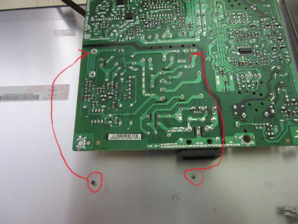

Onlangs op een rommelmarkt een vrij grote (ca 56 cm) monitor aangeschaft met daarop een sticker met defect geen stroom.

De storing was een ingesoldeerde glaszekering welke vervangen is door een zekeringhouder, leek me makkelijker mocht het nog eens gebeuren.
Waarom de zekering stuk was kon ik zo niet verklaren, alle onderdelen waren verder zichtbaar en meetbaar heel tot ik op de achterplaat van het scherm twee zwarte brandplekjes vond.
Een stukje isolatie zou geen overbodige luxe zijn, maar de afstand tot de spanningvoerende delen is toch zeker 3 a 4 mm, of zou blikseminslag/overspanning de oorzaak kunnen zijn?
Er zit nu wel een isolatieplaatje achter, en na in elkaar zetten (een paar klikjes en een schroefje, fluitje van een cent!!) weer een prima beeld.
Dirk.
Het bovenste puntje is iets langer afgeknipt, en zit dus iets dichter op het metaal.

Lijkt op een veel voorkomende fout, vooral bij enkelzijdige print.
Pootjes van trafo's en halfgeleiders op bijv koelblokken krimpen los in het soldeer en geven dan vonkvorming. De print met een loep controleren en verdachte plaatsen doorsolderen.
