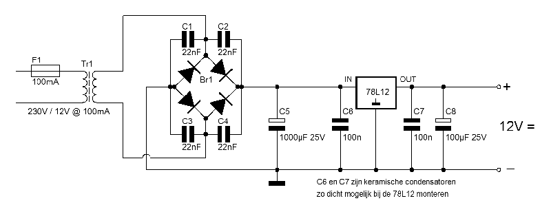

door Ed van der Weele † @, Zeist, 01-07-2014, 08:22 (4378 dagen geleden) @ lee
12 mA is wat te weinig. Ik heb 17 mA verbruik gemeten.
Even snel een schemaatje van de voeding getekend

door Jinny, 01-07-2014, 11:44 (4378 dagen geleden) @ Ed van der Weele †
Voor C6 en C7 gebruik ik meestal smd 100N die ik op de poten van de stabilisator soldeer.
Veel dichterbij kan je niet komen..
