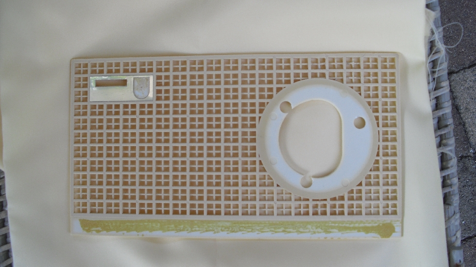

verwijderen frontje van Philips L3X91T (Algemeen)
door Marotick ⌂ @, Huizen, 03-07-2014, 15:37 (4449 dagen geleden) @ Marotick
Het was een bereklus. Maar wel lekker in de tuin gewerkt, af en toe een windruk en een schijtende vogel die mijn shirt bevuilde.
Door de windruk rolde spontaan een pennetje de tafel af en die heb ik dus opnieuw moeten maken.
Nu weet ik hoe ik het had moeten doen.
Voorzichtig een hoekje van het frontje oplichten en daarachter een nylon draad.
Met die nylon draad kan het lijm a.h.w. doorgesneden worden, dit zover doortrekken tot het niet verder gaat. Niets forceren.
Dan het vastzittende gedeelte besprenkelen met stickerverwijderaar en dan aan het loszittende stuk zachtjes trekken, misschien ook iets heen en weer?
Het doek zuigt de stikkerverwijderaar op en vroeg of laat moet het loslaten.
Thinner kan ook maar ik weet niet of dat agressiever is als de stickerverwijderaar.
Ik heb nog zo'n toestelletje en ik ga het dan uitproberen.
Gisteren in Den Bosch een lapje gekocht (en een rondvaart door de grachten gemaakt, doen!) en dat wordt het speakerdoekje, heeft dezelfde kleur als de verkleuring.
