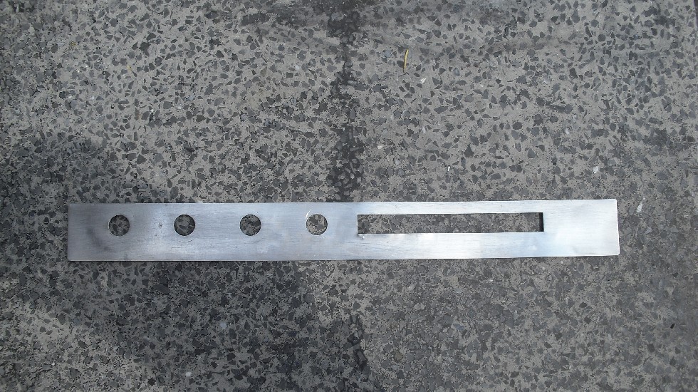

Mijn onlangs aangeschafte nordMende Transita Automatic S heeft onder de wijzerplaat een afdekplaat waar de knoppen doorheen steken.
Die afdekplaat ziet er niet meer uit want de zwarte verf is op enkele plaatsen verdwenen, kale plekken dus en ook het zwart was niet mooi meer.

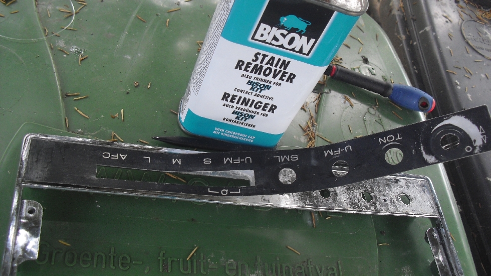

Ik heb dus dat stripje verwijderd, zat goed vast maar dankzij de nylondraad methode lukte dat aardig. En toen ben ik begonnen om al het zwart weg te poetsen met thinner.[image]
Nu heb ik een blanke plaat die ik natuurlijk geheel zwart kan schilderen of spuiten.
Maar...

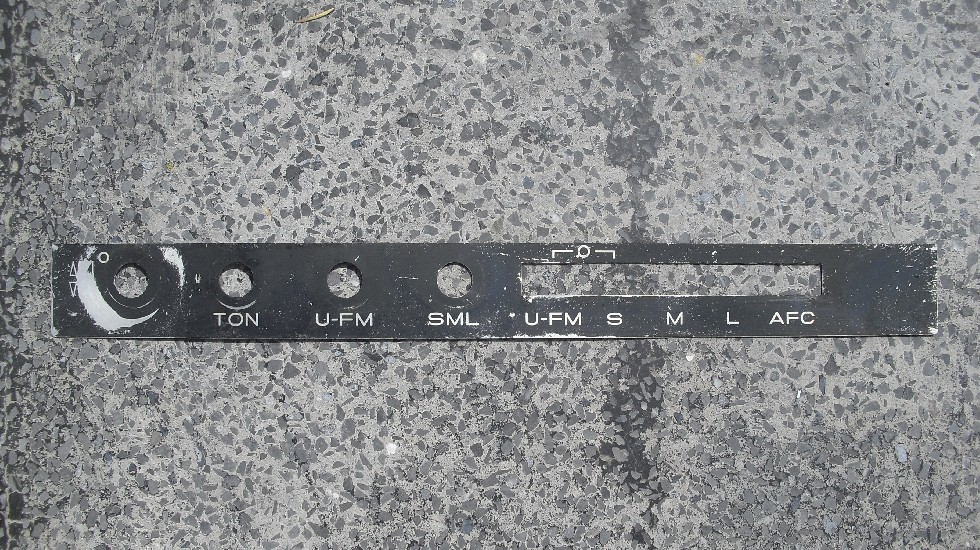

Hoe krijg ik de letters terug? Heeft iemand een idee?
Ik kan natuurlijk in Photoshop dat frontje namaken en daarin de juiste teksten plaatsen en printen en daarna folie er overheen maar dat vind ik een noodoplossing.
Heeft iemand dit eerder bij de hand gehad?
Maar...
Jack
Ls je iemand kent die kan zeefdrukken, is het goed te doen.
Zelf zeefdrukken is niet eenvoudig.
Zelf maakte ik frontjes voor zelfbouw apparaten met wijfletters en daarover matte folie.
