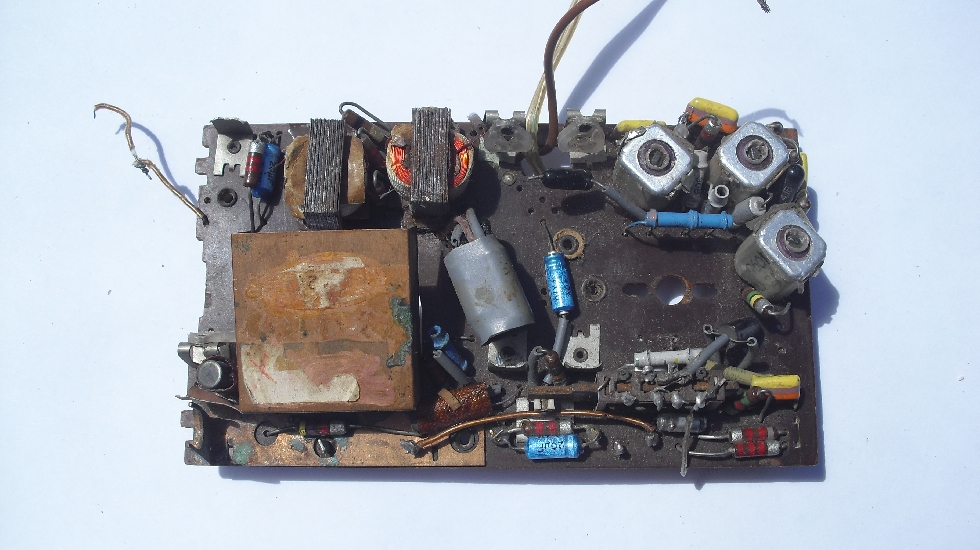

Daar ging het mis. Ik denk dat ik aan de oscillatorspoel draaide toen de radio er abrupt mee stopte.
Toen ik laatst de zolder opruimde vond ik de print, van het sigarenkistje is niets meer teruggevonden.
Het lijkt me leuk om die print, mijn eigen radio, weer aan de praat te krijgen maar dan heb ik wel wat onderdelen nodig.
Wie kan mij helpen aan deze onderdelen voor de LOX90T
een oscillatorspoel
een klein volume regelaartje, één met draadjes i.p.v. pennen
een afstem C
diode OA 85
transistor OC 45
een leeg LOX90T kastje, of een goede sigarenkist (dan probeer ik het opnieuw)
een speakertje
Wat er niet is moet ik proberen aan te vullen met vervangende onderdelen
Ik heb al precies zo'n radio, die het doet, maar ik vind het leuk om mijn eigen radio na 50 jaar weer te laten werken.

heb je de defekte oscillator spoel nog? (dit is me niet duidelijk). Die vallen ook wel te herstellen. Meestal breekt een kant van de ferrietinkeping af, zodanig dat draaien van het kerntje onmogelijk wordt.Maar de andere kant geeft je een herkansing. Of is de spoel onderbroken? (door meedraaien huls)
enfin, beide defekten zijn herstelbaar, mits het nodige geduld.

door Marotick ⌂ @, Huizen, 16-07-2014, 17:03 (4425 dagen geleden) @ kris
Dank je voor het antwoord.
Nee dat spoeltje is in die 50 jaar verloren gegaan.
Ik heb een kapotte Sharp tuner (SL-30)
Ik ga eens kijken of dat oscillatorspoeltje het wel wilt doen. Het is een rond gevalletje met een rode kern.
Ik ben druk opzoek naar het schema van die Sharp want dan kan ik zien of ze zo ongeveer hetzelfde zijn, pinbezetting etc.
