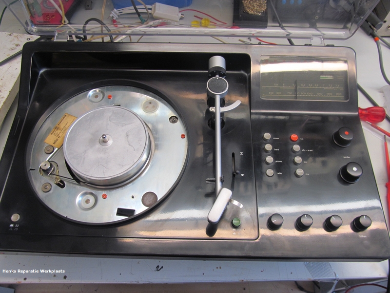

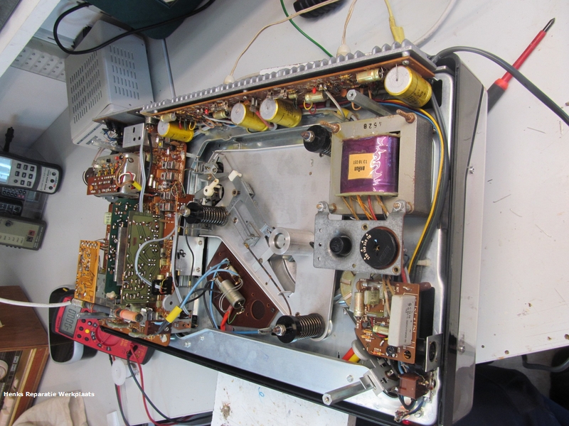

Heeft iemand ervaring met bovengenoemd toestel. Na reparatie van de FM-tuner en het verhelpen van een vastzittende afstemcondensator moet ook het stereolampje worden vervangen. Is er een handige manier om hierbij te komen?

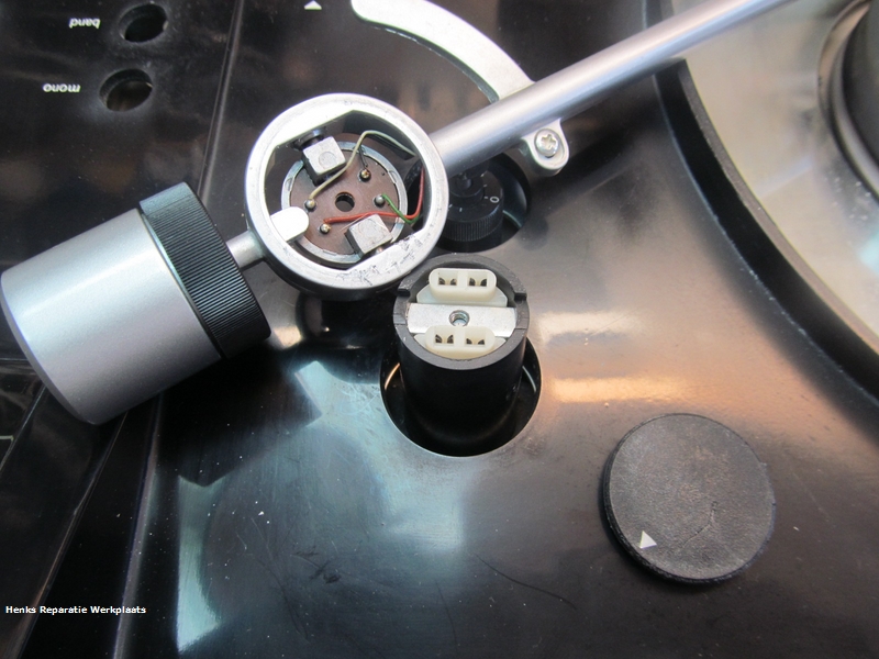

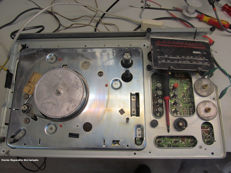

De onderkant is verwijderd en de bovenkant kan er af als de platenspeler arm wordt gedemonteerd en 5 a 6 boutjes aan de binnenzijde worden verwijderd.
Ik zie geen andere mogelijkheid, maar is wel erg omslachtig voor wat lampjes vervangen, of zie ik iets over het hoofd.
Gr. Henk

Om de lampjes te varvangen moet dus echt, de onderkap er af. De bovenkap kan er via de binnenzijde losgeschroefd worden.
