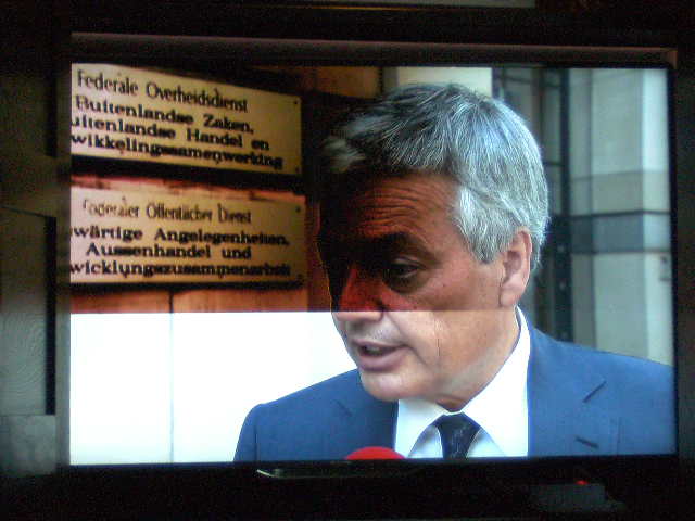

Hallo Ik heb een Philips tv en kjk digitaal via een digibox van belgacom.Signaal komt van een belgacom b-box 2 en gaat met een vaste verbinding naar de digibox dus niet draadloos.Opeens kreeg ik onderaan nog normaal beeld maar de twee derden van het beeld bovenaan is het contrast precies weg en kloppen de kleuren ook helemaal niet meer.Er loopt zoal men kan zien een horizontale lijn door het beeld.De ergste vervorming zit in de linker bovenhoek van het beels.Ligt dit aan het toestel zelf of is het wat anders.Toestel is wel nog onder garantie dat is geen probleem maar misschien kan iemand wat duidelijkheid verschaffen vriendelijke groeten Freddy

Bij reparatievragen is een typenummer vanzelfsprekend wel handig, maar zo uit de losse pols zou ik zeggen dat het een paneelfout kan zijn. Even met een andere signaalbron proberen, en kijken wat hij in het menu en in teletext doet. Als dat ook fout is, snel van de garantie gebruikmaken.

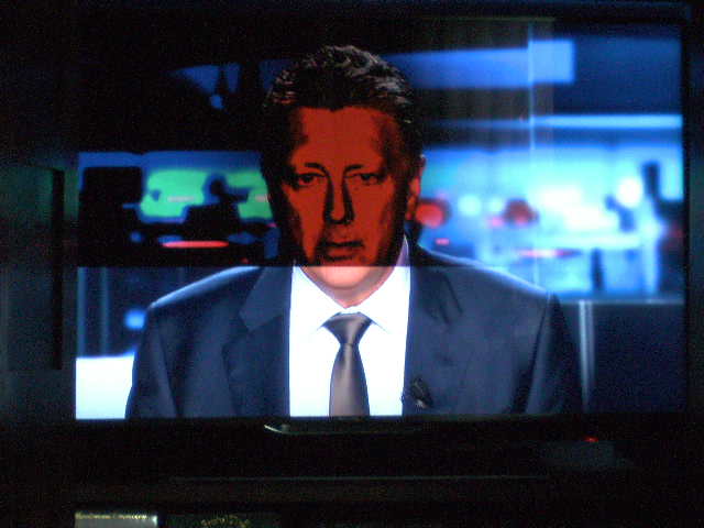

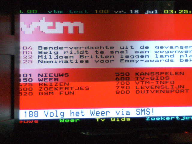

[image]Hallo Maarten Sorry voor de onvolledige uitleg betreffende het type n°.Het type tv is een FHD LED TV 40PFL8007K/12.Heb die eens een poosje uitgezet en terug aan.Resultaat was een seconde of vijf terug gewoon beeld en dan terug die lijn met de vermelde fout.Ook op teletext heb ik dezelfde fout.Je omschrijft dit als een paneelfout ik veronderstel dat daarbij een fout in het scherm bedoelt word;vriendelijke groeten en dank voor de reactie Freddy

Om dubbelzinnigheden en misverstanden te voorkomen spreek ik alleen bij projectoren en projectietelevisies van een scherm. Bij ouderwetse televisies is het zichtbare deel onderdeel van de beeldbuis, bij moderne televisies is het zichtbare deel onderdeel van het LCD- LED- OLED- of plasmapaneel. En sommige mensen noemen een monitor ook een scherm. Vandaar.
Nog wel 1 vraag: de teletext is die van het toestel zelf of van de aangesloten ontvanger? In geval van dat laatste kan je beter even met het menu testen, de bedoeling van de test is om de signaalverwerking, aansluiting of extern mankement uit te sluiten.
Tenslotte: als de fout in het menu ook zit, zou ik inderdaad een garantiegeval aanmelden.

Hallo Maarten Ja in menu stand treed de fout ook op.Deze morgen echter voor ik naar de electro zaak ging zette ik de tv nog eerst aan en de fout was weg.Goed beeld over gans het scherm.Mocht het een paneelfout zijn zou dit dan niet contiu verkeerd moeten zijn?Was hier echt heel werm gisteren.Nog 27 graden buiten om 11.00 uur.Misschien we slechte elco's in de voeding soals gesuggereerd door soundman.In ieder geval gaat de tv voor nazicht weg.Ik laat verder nog wel wat weten Groeten en dank voor de reakties Freddy
