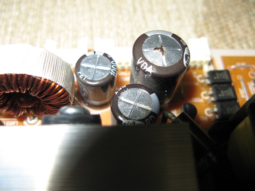

door hdegreeuw @, Andijk, 25-07-2014, 19:53 (4352 dagen geleden) @ hdegreeuw
Ik heb hem helemaal open op de keukentafel was nog wel een klus om te kijken hoe hij open moest.
Zie dat er op de voeding een elco 2200 uF 10 volt lekker bol staat en is bovenop een beetje bruin.
Nu heb ik hier nog een nieuwe van 3300uF 16 Volt liggen.
Zou ik die zomaar uitwisselen of is het beter een zelfde waarde te nemen.
Die zou ik dan morgen moeten bestellen.

Als dat de enige elko zou zijn die defect is dan zou ik het zeker proberen/kan geen kwaad maar vermoed toch dat je enkele meer moet vervangen voor de zekerheid.

Gewoon alle elco's in de voeding vervangen door nieuwe. Als er één gaat dan gaat de rest ook, zeker bij Samsung. Heb de afgelopen jaren al tientallen schermen van hun onder handen gehad.
Goede elco's kun je ook bestellen bij http://www.okaphone.nl . Neem dan wel de FM, FC of FR reeks van Panasonic. Altijd LOW-ESR nemen voor dit soort voedingen, een gewone niet LOW-ESR elco houdt het slechts een paar dagen uit om dan weer de geest te geven.
Bij de elektronicazaak op de hoek verkopen ze vrijwel zeker GEEN low-ESR.

Heb de elko uitgewisseld met die ik nog nieuw had.
En het resultaat is dat hij het weer prima doet.

Dan wil ik toch nog toevoegen dat SamWha een van de beruchtste merken is in consumenten elektronica samen met CapXon. Er zijn werkelijk pagina's over volgeschreven. Als er één gaat volgt de rest binnenkort ook.
