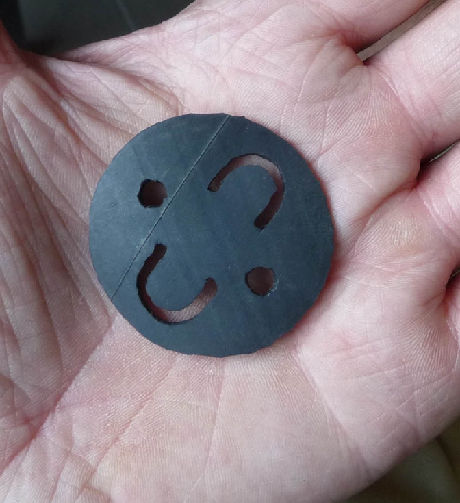

Hallo .... heeft er iemand een idee waar ik dit 'onderdeel' van de vacuumpomp van mijn Philips desoldeerbout zou kunnen vinden?
Het betreft een soort rubber dat dienst doet als kleppen bij het bewegen van het membraan.
Beste groeten .... Hugo Sneyers

Misschien te maken van een lapje uit oude binnenband?
grt.willem

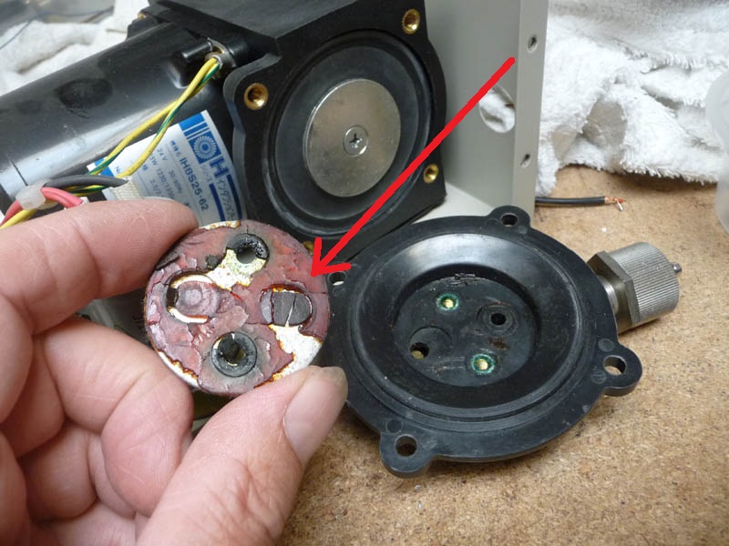

Heb ik ook gedaan met mijn HAKO (ziet er net zo uit) Apparaat.
Henk

Hallo Willem en Henk, bedankt voor de tip, ik heb het ook zo gedaan en het werkt prima !
Groeten .... Hugo Sneyers

ik heb hetzelfde probleem met mijn SBC314, geen vacuüm, maar ik begrijp niet de werking van dat rubberen lapje.
Kun jij mij daar mee helpen?

De rubber flapjes werken als kleppen zoals je deze ook in een compressor zou aantreffen.
Jouw desoldeer-bout gebruikt de inlaat (vacuum) van de compressor.

Het zijn zogezegd de kleppen van het membraam. Dan snap ik het en de kamertjes in het membraam maken het mogelijk dat de kleppen kunnen bewegen. Een mooie oplossing.
Ga ik ook proberen.
Bedankt voor de verduidelijking.
