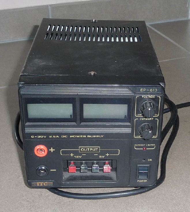

Hallo ... heeft er iemand een schema van deze voeding ?
Ze is gemaakt onder allerlei merknamen heb ik gezien op internet maar ik heb nergens een schema kunnen vinden.
![[image]](images/uploaded/2014072709450153d4adfd83140.jpg)
Dank bij voorbaat .... Hugo Sneyers

De voeding maar eens onderzocht en het defect was simpel: de afvlak-elko lag in volledige sluiting waardoor (bij de vorige eigenaar) de contacten van het relais, dat zorgt voor de omschakeling van de secundaire aftakking op de voedingstrafo, zo heet geworden zijn dat alle veerkracht eruit was en het schakelcontact gewoon stil stond tussen beide standen in.
