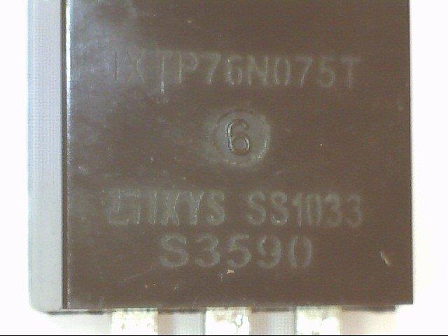

door Maarten Bakker ⌂ @, Haarlem/Delft, 03-08-2014, 16:24 (4207 dagen geleden) @ cheops
Welicht handig als je hem even op de foto zet, uit de tekst kan ik het werkelijke typenummer niet makkelijk destilleren.
Thyristor equvalent
door cheops, 04-08-2014, 13:57 (4207 dagen geleden) @ Maarten Bakker
Bij deze[image]

door soundman2 @, Wouw, 04-08-2014, 14:13 (4207 dagen geleden) @ cheops
Gewijzigd door soundman2, 04-08-2014, 14:16
Bij deze[image]
Het is een mosfet. Het typenummer is verkeerd gelezen. Het is een IXTP76N075T van het merk IXYS.
Hier staat een datasheet.

door cheops, 04-08-2014, 17:25 (4206 dagen geleden) @ soundman2
Dank
