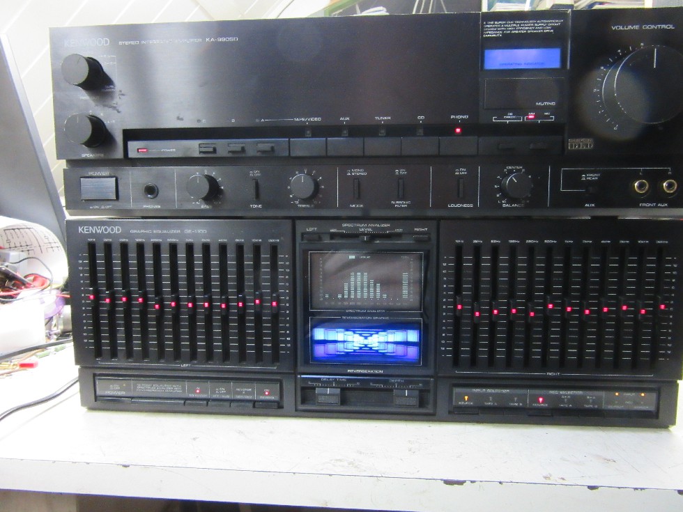

Kort geleden kreeg ik een versterker die er volgens de eigenaar erg lang over deed om geluid te geven.
Ik verdacht het luidsprekerrelais, een verlopen c'tje of iets in die richting.

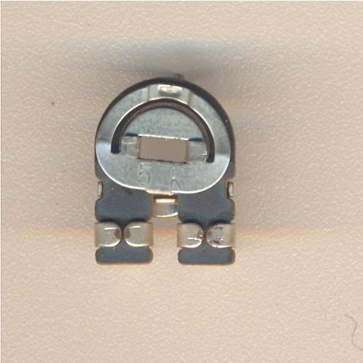

Dit moest afgeregeld worden met een instelpotje, maar het signaal was daar al erg laag, en verdraaien gaf geen enkele reactie.
Ik verdacht al de ic's in die schakeling tot ik zo slim was het potje een door te meten.
Resultaat: oneindig hoge weerstand op alle pootjes![image]
Zo te zien een gaaf exemplaar, maar wel stuk.
Vervanging door een ander gaf weer een goed en afregelbaar signaal af.
Waar ik een denkfout maakte was de opamp waar deze pot bij hoort die aan een kant aan de aarde zit niet goed kan werken.
Het signaal van de uitgang komt hierdoor vrijwel onverzwakt op de inverterende ingang waardoor er dan nog maar heel weinig signaal over blijft.
Ook dit deel wekt nu weer naar behoren zie het onderste blauwe schermpje wat oplicht met de geluidsterkte .
Het beoogde (geluids)effect ben ik overigens niet zo weg van, zeker niet als je de regelaars wat verder open zet.
Maar een monosignaal klinkt er wel wat ruimtelijker door.
