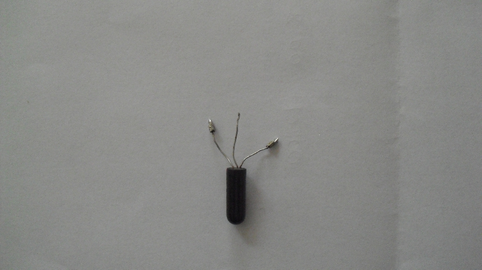

De eerste tor is een HF transistor de OC44 als ik daar op de emitter luister dan hoorde ik OOK de vervorming. Ik heb die OC44 vervangen door een oude AF tor die ik nog had en waar de opdruk van ontbreekt. De radio klonk nu goed.
De uitgesoldeerde transistor heeft aan de collector en emitter poot een sokje gekregen die er op geperst is, dat sokje wordt weer aan de print gesoldeerd.
De transistor is volgens de diode meting gewoon goed dus ik heb hem weer teruggezet zonder sokjes. De radio klinkt gewoon goed. Dus wat is het? Zijn het de sokjes die een onstabiele overgangs weerstand hebben?
Eerder had ik al 2 weerstanden gevonden die een te hoge waarde hadden dan de opdruk vermeld. (180K ipv 120K en ruim 10K ipv 8K2) Deze weerstanden hebben ook sokjes aan.
Ik hoop toch niet dat ik alle onderdelen moet ontsokken.
Voorlopig doet hij het weer goed.

door Maurice ⌂ @, Dordrecht, 08-08-2014, 16:22 (4338 dagen geleden) @ Marotick
Nee, niets met die sokjes mis
wel door verhitting is inwendig transistor de situatie gewijzigd.
Oude torren hebben nodige last van inwendige oxidatie.
Tevens altijd zeer voorzichtig solderen en verhitten die oude Germanium torren, ze zijn er ook zo mee defect iets te lang verhitten.
In jouw geval is het juist goed gegaan.
