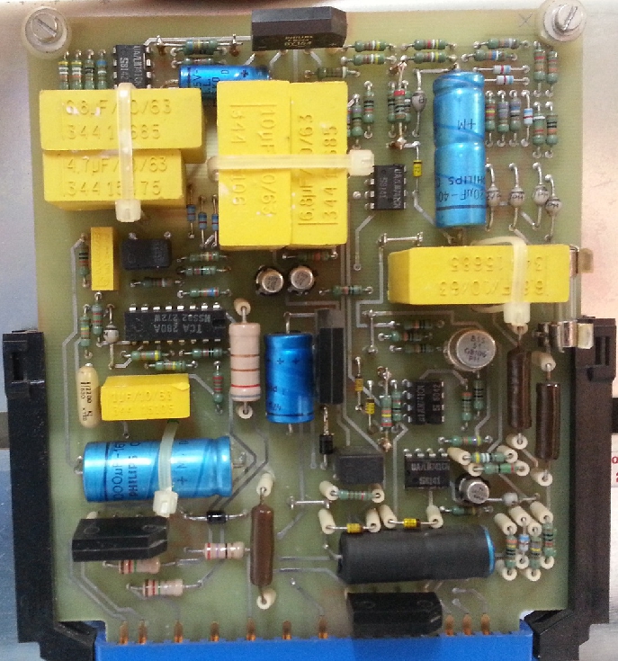

Op bediening module is 4 in plaats van 2 keer LM471CH ;
2 keer BCY59X en een BSS51 (allebei in metalen behuizing) en ze zijn niet op de schema van eerste serie ook als 2N2222A schakelaar.
Verder zitten er 2 optocouplers (H24A2) in plaats van een CNY43.
Ik ben ook niet zeker wat er aan de hand is met Triac omdat er zijn 2 stuks in plaats van een BTX94-800. Er is mischeen een kans dat imand "creatief" was bezig geweest...
Gelukkig geen verassingen over TCA280A trigger, er is een stuk van IC als er staat in de documentatie.

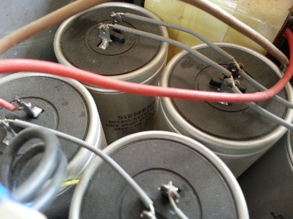

Heeft imand ook DS voor Siemens 25u\450V MKV (staat op de foto)?
Het zou heel fijn zijn als imand dit zo kunnen uitleggen of nog beter als imand een schema heeft voor PE1611\01 serie.
