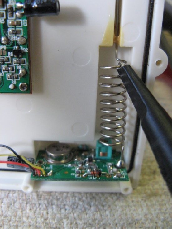

Hallo forum leden,
De Oregon regenmeter geeft geen aanwijzing meer geeft op het display.
Bij nameten bleek het reedrelais van regenmeter defect.
Het apparaat zou moeten werken op ca. 433 MHz

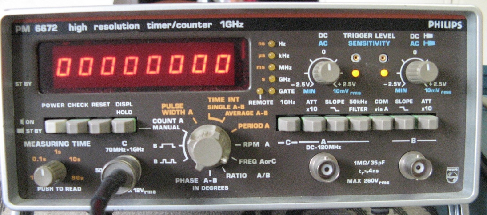

Heb een mooie counter staan tot 1 GHz maar weet niet of ik de instellingen goed heb.
Links onder staat de meet tijd op 10 ms.(op de foto op 1s)
De probe is aangesloten op C die is van 70 MHz tot 1 GHz. En op de antenne van de regenmeter.
Mijn vraag is moet ik nog iets met de knoppen rechtsboven trigger level en sensitvity doen?
Maar hoe ik die ook instel ik krijg alleen maar diverse waarden te zien op het display van de counter.
Om de 3 minuten krijg ik bv 204.877 of 208.764 MHz te zien
Of kan dit helemaal niet werken zoals ik het heb aangesloten?
Ik heb alleen maar een 1 x en een 10 x probe van een scoop gebruikt en kan die de frequentie niet aan.
Graag zou ik van een kenner horen of het met deze instellingen zou moeten werken of dat ik helemaal fout bezig ben.

Waarschijnlijk is het 443MHz signaal telkens maar kortstondig in de lucht. Voor zover de counter gedurende een tijdje telt, kan dat te kort zijn. De vraag is of de teller een periode kan meten om alsnog tot de juiste frequentie te komen. Bovendien is het signaal nog eens klein, zodat wellicht de triggerdrempel van de counter niet gehaald wordt.
Het aankoppelpunt van de probe is ook kritisch, omdat in bepaalde gedeeltes van de antenne stroom loopt en er dus geen spanning is, terwijl andere delen een spanningsknoop hebben.
Om te meten zou ik persoonlijk een stukje RG58 gebruiken met een kleine koppelcondensator (2P2) in plaats van een probe.
Het zijn maar tips.

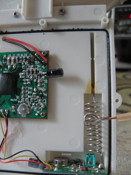

Knop boven A uittrekken, dan is gevoeligheid tot 10mV rms.
Vervolgens datasheet IC opzoeken en daar meten, niet op de antenne.
Met scoop zou je bv wel door losse draad enkel slag om de antenne misschien iets moeten zien pulsen.
Massa scoop op - voeding regenmeter.
Maar denk dat de uitgezonden energie zo laag is dat dat mogelijk niet werkt.

![[image]](images/uploaded/2014081015374953e775ad47efd.jpg)
Zo was ik gisteren ook al bezig geweest, zag wel wat op de scoop maar dat hield ook niet over.
Ik dacht nog als het apparaat 20 meter moet overbruggen naar het display moet hij dit ook kunnen.
Maar dat was niet het geval. Vanmorgen de regenmeter en het display weer terug gegeven aan de eigenaar.
Zijn die apparaten ook los te koop? Heb zelf nog niet op internet gekeken hoor dat ga ik nu doen
Hessel
Dat betekent dat er om de 3 minuten een burst van 100 milliseconden langskomt.
Dat alleen al is lastig om op een scoop te laten zien, maar het is ook 433 MHz, dat moet de scoop wel kunnen weergeven.
Met een scoop die tot 20 MHz kan weergeven, zal je weinig zien.
Je kan nog wat experimenteren met een opvanglus aan de scoop door met de sleutel van je auto te zenden. Autosleutels met afstandbediening werken ook op 433 MHz.

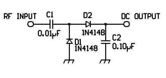

Je kunt toch met een diode detector meten. Weet je in elk geval of er wat uitkomt.
Groeten Hans PA0H
Dat zou kunnen werken. De burst van een weerstation is alleen zo kort dat het de vraag is of een multimeter snel genoeg reageert.
Maar al slaat de meter uit, dan weet je nog niets over frequentie, modulatie en vermogen.
Maar al slaat de meter uit, dan weet je nog niets over frequentie, modulatie en vermogen.Voorbeeld RF-probe
Ik zou in dit geval germanium diodes gebruiken, AA.. ofzo, of desnoods schottky diodes, met een lage drempelspanning.
Condensatoren van een paar honderd pF is al voldoende.

Maar de gebruikte counter heeft op z'n prescaler ingang (ingang C) een impedantie van 50 ohm. Als je daar een scope probe op aansluit in bv. de 10:1 stand introduceer je een serieweerstand van ruim 10 megohm tussen je meetpunt en de 50 ohm ingang. Dan kun je echt geen signaal op de counteringang verwachten.
Het is dus raadselachtig dat je een meting krijgt.
