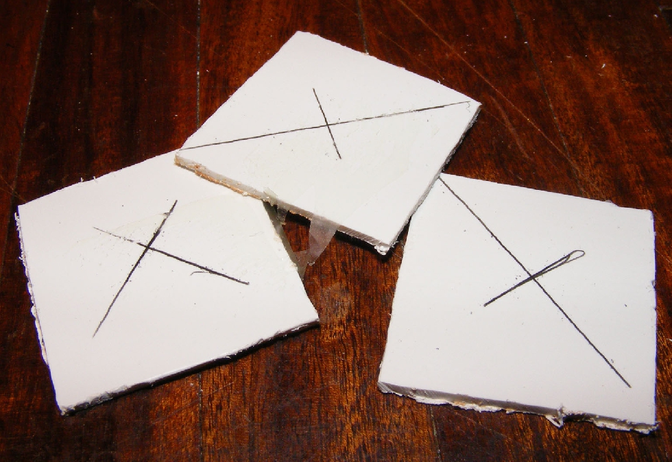

Als basismateriaal kreeg ik van de eigenaar een aantal plaatjes PVC die hij van een buis had gehaald en daarna met een strijkijzer plat had gemaakt

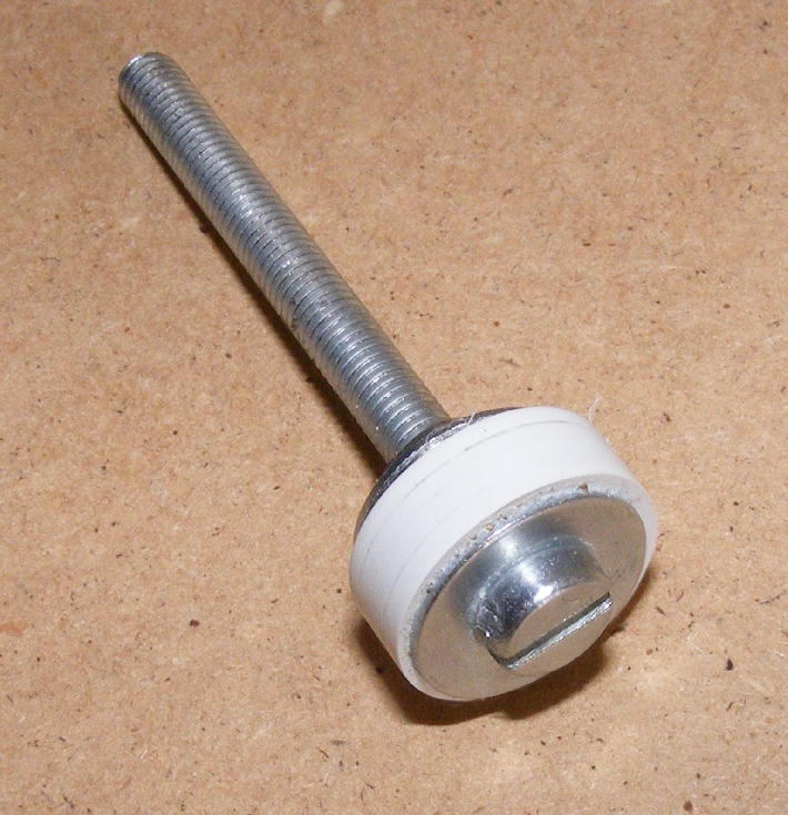

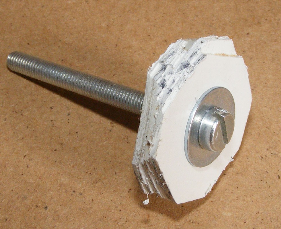

Om het geheel te kunnen draaien heb ik een hulp as gebruikt van een schroef/moer met daarop geschoven een ring/bus met de diameter die overeenkomt met het gat dat in de knop zat.
In vier plaatjes is dit gat geboord en het geheel is vastgezet met de moer. Het laatste plaatje steekt over de bus zodat alle plaatjes goed vastgedraaid konden worden.
Hierna het geheel grof rond gemaakt (dat scheelt in draaiwerk)

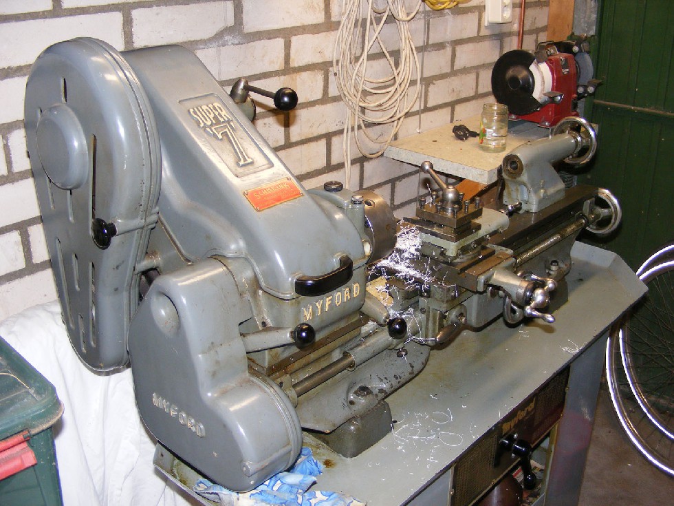

Ik heb al jaren een Myford Super7 draaibank en eigenlijk gebruik ik hem veel te weinig.

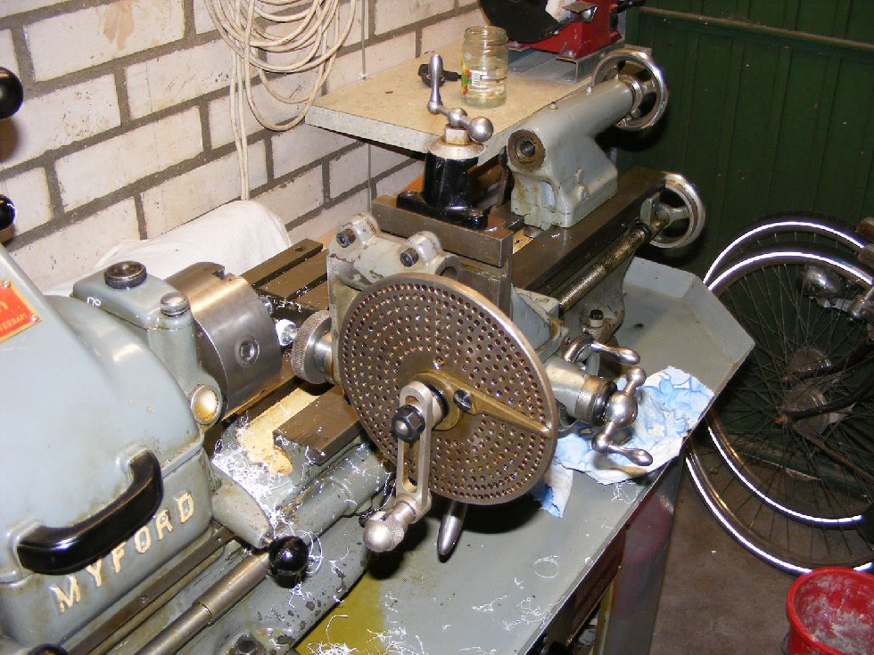

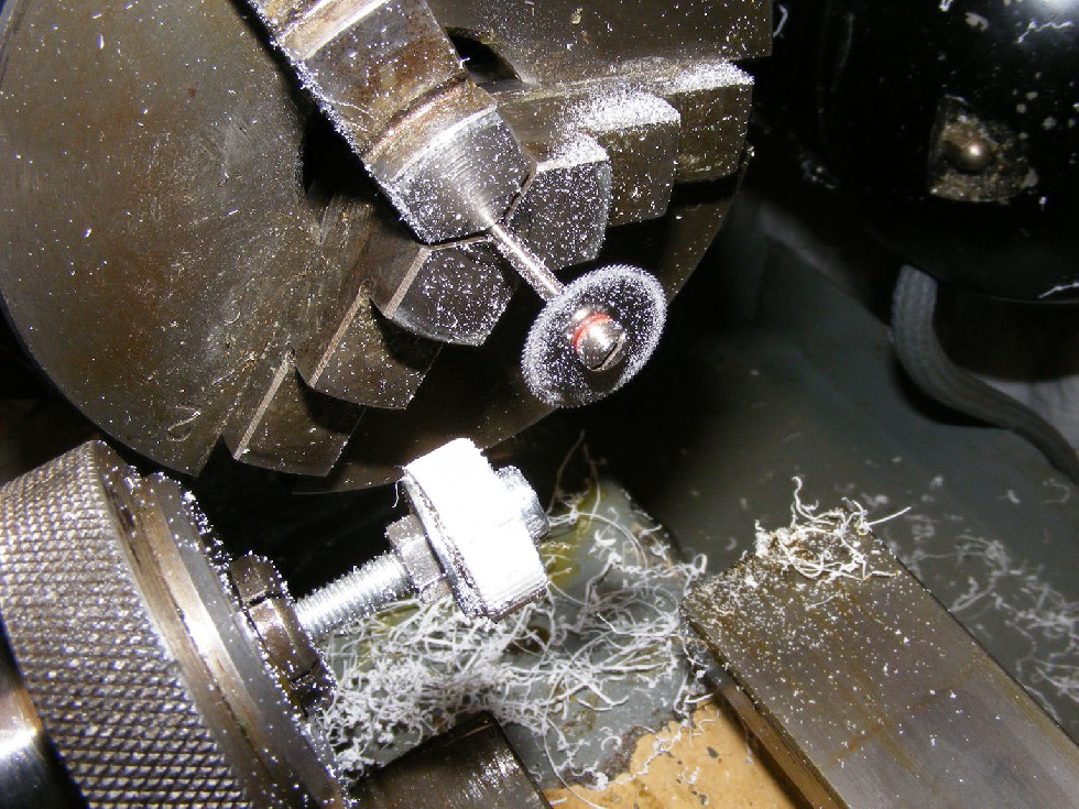

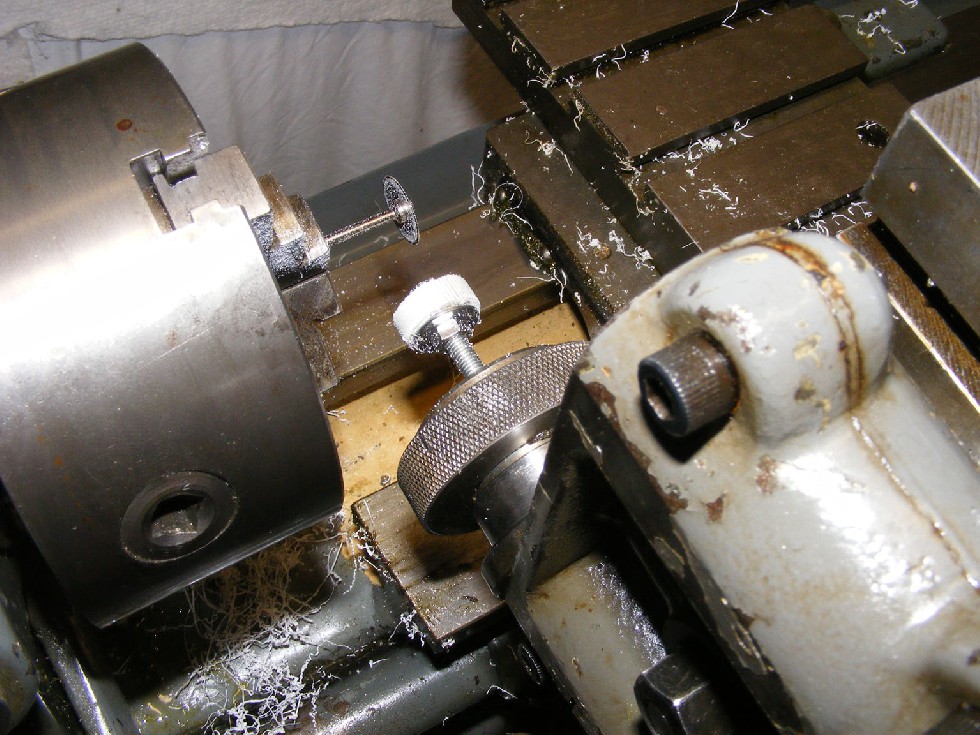

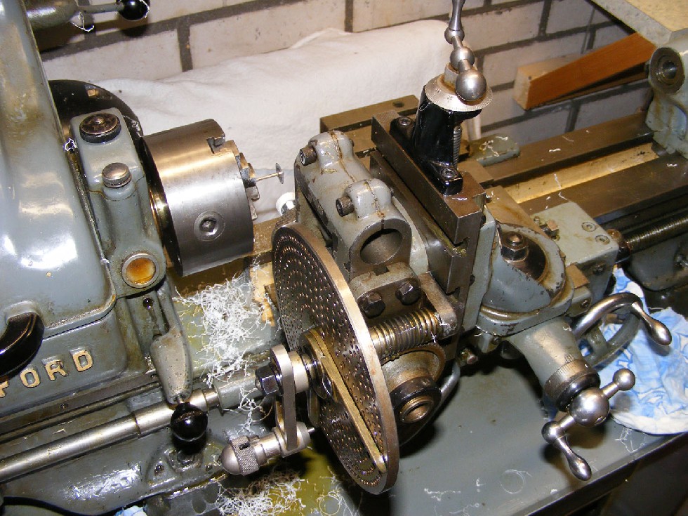

Nu moeten de 70 groeven er in
Hiervoor gebruik je een opstelling met een verdeelplaat (gemaakt om tandwielen te vrezen)
Als vrees gebruik ik een dun zaagblad van dremel

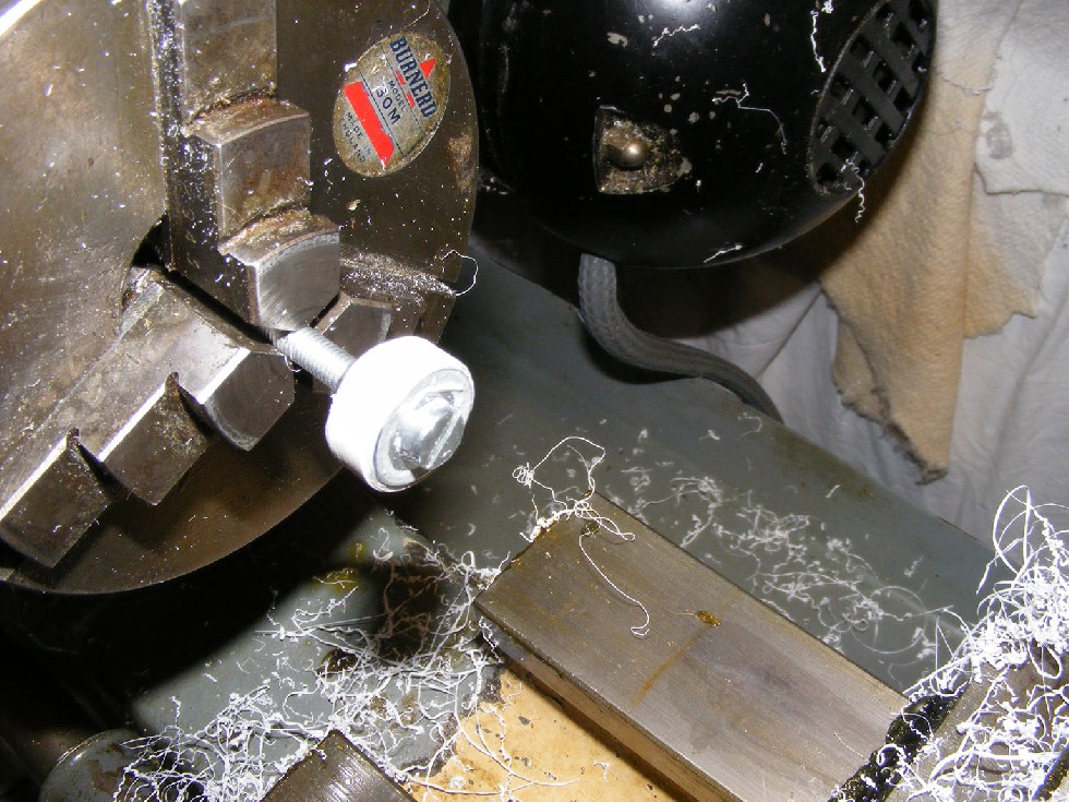

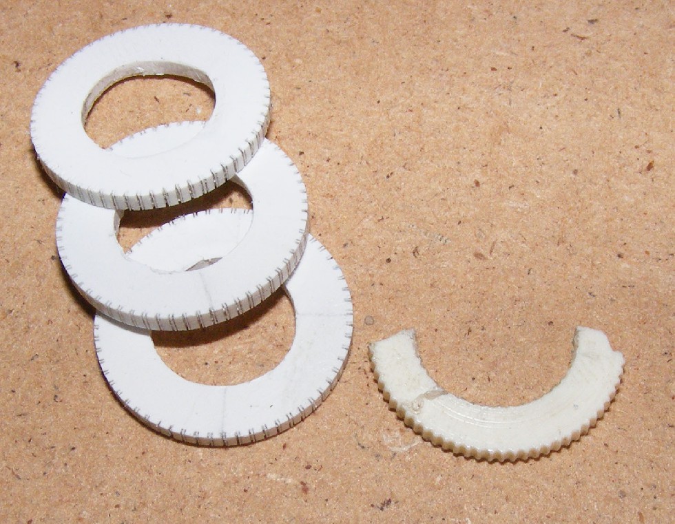

De schijfjes zijn nu klaar

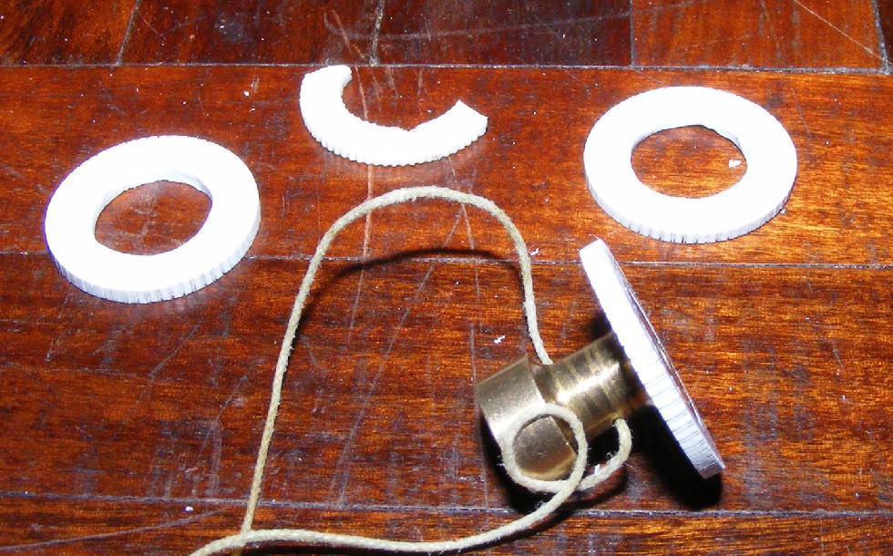

De gatmaat is iets kleiner dan de maat van de as. Door een klein beetje ruimen pas de plaat klemmend. Daarna het geheel met twee componenten lijm er op gedrukt.

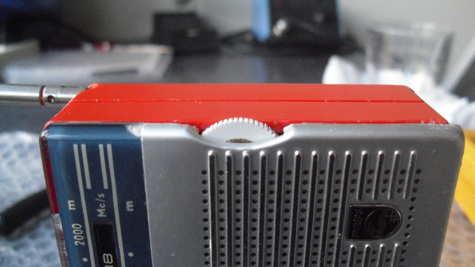

Dit is het uiteindelijke resultaat
door Marotick ⌂ @, Huizen, 18-09-2014, 06:27 (4370 dagen geleden) @ loek
Fijn dat er mensen zijn die pechvogels zoals ik zo helpen nadat ik de Nanette heb laten vallen met als gevolg een kapotte knop.
Loek nogmaals bedankt en dit is het resultaat, mijn Nanette is er blij mee.
