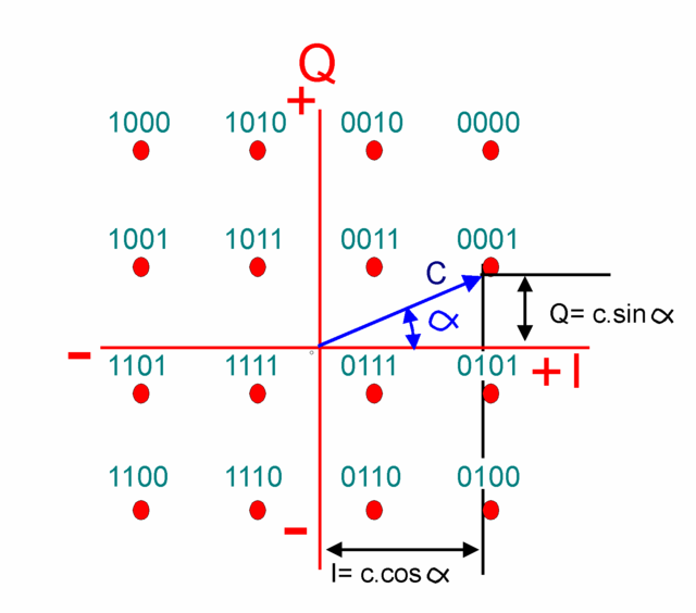

door Pieter Vos @, 23-08-2014, 13:56 (4396 dagen geleden) @ Pieter Vos
Hierbij de vector afbeelding van de bij QAM-16 gebruikte discrete modulatie waarden (symboolwaarden), zoals deze staat op http://nl.wikipedia.org/wiki/Orthogonal_frequency_division_multiplexing
Q en I zijn dus de twee draaggolven welke 90 gaden uit fase zijn. Daarom worden in het diagram Q langs de verticale as en I langs de horizontale as afgebeeld. verder staat in de figuur de som vector c aangegeven als de momentane symboolwaarde 0001 bedraagt. De op dat moment uitgezonden netto draaggolf heeft amplitude c en fasehoek alfa. De ontvanger moet dus zowel c als alfa zien te detecteren. Voor andere symboolwaarden zijn er uiteraard andere waardes voor c en alfa.
Met vriendelijke groet, Pieter.
