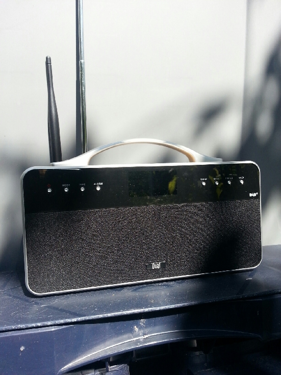

Ik heb wat aan dat toestelletje moeten veranderen. De afstemknop/ menuknop liep verkeerd om en dat was hinderlijk, 2 draadbrugjes omkeren verhielp dit euvel.
Ook was de ontvangst van de WiFi zeer slecht en moest de ontvanger steeds bufferen.
Ik heb er een echte WiFi antenne opgezet en het WiFi gedeelte is nu fantastisch.
Ook had ik nog een handgreep over van een eerste generatie DAB ontvanger.
Dual IR6 aangepast door Marotick
Toen ik deze radio open had liggen zag ik verschillende printen en op de hoofdprint stond een nummer maar geen naam Dual o.i.d.
Ik trok de conclusie dat Dual zelf deze hoofdprint ook niet had vervaardigd en ik ging googelen.
Bij Alibaba, ergens ver weg, waren deze printjes te koop. Ze waren bijna gratis maar je moest er wel meteen een paar duizend nemen...
Toen dacht ik dat het toch wel leuk zo zijn als ik zo'n printje zou hebben om daarmee te experimenteren. Een probleem is wel dat er een uitlees unit aan moet komen evenals een bedienings-eenheid. Dat lijkt me voor Elektuur een uitdaging of wellicht voor anderen die deze techniek machtig zijn.
Kunnen we dus ooit zelf een DAB ontvanger in elkaar sleutelen?
