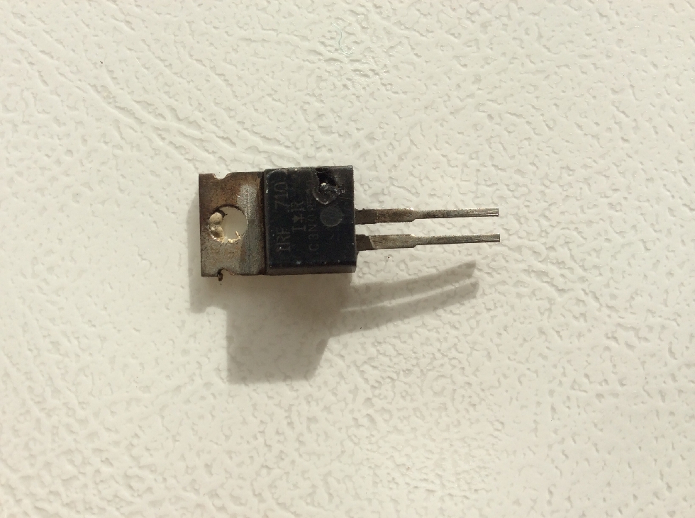

Beste,
Toen ik zaterdag enkele metingen in de voeding van een buizenradio met de oscilloscoop aan het uitvoeren was viel hij op een bepaald ogenblik uit.
Bleek dat de zekering gesprongen was.
Een nieuwe zekering aangebracht en het toestel terug aangezet met een "ontploffing" tot resultaat.
Na een visuele controle van het voedinggedeelte zag ik dat de mosfet Q9070 er niet zo fris meer uitzag.
Ik ben dan even op het internet naar fouten ivm de mosfet gaan zoeken en de oorzaak zou cr908 en Q908 kunnen zijn.
Ik heb deze 3 onderdelen al maar besteld.
Aangezien ik weinig ervaring heb met de reparatie van transistortoestellen is mijn vraag dan ook: Wat kan er nog de oorzaak zijn dat deze onderdelen defect gegaan zijn.[image][image]

soms sneuvelt een mosfet uit zichzelf, dat gebeurd wel eens.
andere mogelijkheden zijn : de oscillator die verkeerde signalen stuurt (de mosfet te lang open houdt) bvb door verlopen timing C-tjes. maar dat gaat niet ineens, meestal hoor je dit probleem komen (piepen van de voeding)
Andere oorzaak kan secundaire kortsluiting zijn in een diode of wat verderop.
Meet dus eens secundair of de belangrijkste diodes nog goed zijn en of je geen kortsluiting naar de ground meet na de diodes alvorens de scoop weer op te starten.

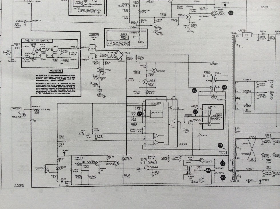

door loek @, Exloo (Drenthe), 04-09-2014, 16:54 (4384 dagen geleden) @ francois129
Gewijzigd door loek, 04-09-2014, 17:08
Hallo francoist129,
Ik heb wel wat redelijke ervaring met reparatie van meetapparatuur o.a. reparaties aan Tektronix apparatuur.
Fouten in geschakelde voedingen zijn lastig te vinden. Voor dat je het weet zijn de nieuwe onderdelen ook weer defect omdat je niet de foutoorzaak gevonden had.
Om te voorkomen dat dit gebeurd moet je eerst zeer zorgvuldig voorbereidend werk gaan doen.
1e
Je hebt ergens gelezen dat CR 908 en Q 908 defect kunnen zijn. Mijn vraag is heb je dit ook gemeten? Deze onderdelen zijn makkelijk te controleren.
2e
Voor dat je het apparaat opstart met de nieuwe onderdelen zou je eerst een aantal metingen moeten uitvoeren zonder de FET Q9070.
A
Zet het apparaat op een variac en controleer of de gelijkspanning zeker meer dan 220 Volt op C906 (75uF) aanwezig is. Je controleert daarmee de gelijkrichters in de brug cr903, etc. die uiteindelijk alle energie leveren en de primaire afvlakking elco’s deze gaan regelmatig stuk.
B
Verder is C907 zeer verdacht.
C
Controleer of het IC U930 goed functioneert. Er moet op de pennen (10?) moeilijk leesbaar naar de basis van Q908 een schakelend signaal aanwezig zijn.
D
Op pen 13 (moeilijk leesbaar) van IC U930 dit is gelijk aan TP 940 moet 5 Volt staan. Als protectie is de combinatie Q935 (triac) en VR935 deze sluiten boven de 5 volt de zaak kort.
Staat deze 5 volt er? Zo niet is Q935 of VR935 defect? Deze 5 Volt wordt via R926 afgeleid van de 230 Volt gelijkgerichte spanning. Dus als deze spanning er niet is zoek eerst de reden.
E
Eigenlijk moet je elk onderdeel na meten voor zover dit kan in de schakeling. Pas als je zeker bent dat er verder niets meetbaar fout is, dan pas de onderdelen vervangen en het apparaat dan aanzetten.
Let op: Het kleinste defect wat bijvoorbeeld een lage stroom veroorzaakt kan bij een geschakelde voeding er voor zorgen dat ergens anders een zeer grote stroom gaat lopen.
