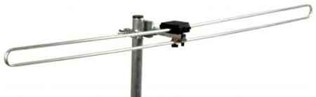

De afbeelding op de radio duidt een gesloten dipoolantenne aan.
De karakteristieke impedantie (= wisselstroomweerstand bij de gebruikte frequentie 87 tot 108 MHz) van zo'n antenne is 300 ohm.
Daarbij wordt ook antennekabel gebruikt met een impedantie van 300 ohm. Vanwege de vorm van de kabel wordt dit lintkabel of lintlijn genoemd.
Sinds een jaar of 15 zijn de FM-zenders echter niet meer horizontaal gepolariseerd waarvoor de bovenstaande antenne is gemaakt, maar verticaal.
De antenne moet daarvoor 90 graden worden gekanteld zodat het element rechtop staat.
Ook de antennekabel die tegenwoordig wordt gebruikt is van een ander type, de bekende ronde coaxkabel zoals die ook bij de tv wordt gebruikt. Coaxkabel heeft een impedantie van 75 ohm.
Om een coaxkabel aan te sluiten op zo'n 300 ohm aansluiting waren er vroeger aanpassingstransformators in de handel, die 75 ohm coax naar 300 ohm lintkabel omtransformeerden.
Meestal is zo'n impedantietrafootje niet nodig. De coaxkabel wordt met de middenkern op 1 van de 300 ohm bussen aangesloten en de afschermmantel op de aarde-bus van de radio.
Een verticaal gepolariseerde antenne voor binnenshuisgebruik is eenvoudig zelf te maken van een paar meter coaxkabel.

Op deze manier heeft het terugvouwen van de mantel weinig zin. Volgens mij moet onder het teruggevouwen deel nog een paar windingen coax gedraaid worden, om HF te blokkeren naar de weggaande kabel. Een paar ferrietkralen zou ook kunnen werken.
Een dergelijke antene voor de tweemeterband staat ergens op het www als "slappe arnold" (http://r10.dares.nl/slappearnold.htm)
Die zelfde discussie hadden we al eerder.
Bij "slappe Arnold" gaat het over een ZENDantenne. Daaraan worden andere eisen gesteld omdat daarbij mantelstromen kunnen ontstaan. Om die tegen te gaan wordt er een spoel of ferrietkralen aangebracht.
Voor een ontvangantenne is het veel minder kritisch omdat je daar niet met mantelstromen hebt te maken.
In de vorm zoals ik heb getekend heb je op een eenvoudige manier een open halvegolfdipool gecreëerd.

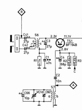

Ed, volgens mee staat op de tekening van de radio een open dipool...
en de ingangstrafo voor de FM in de radio hangt niet met zijn middenaftakking aan de grond of ergens anders. Ik denk dat je dus de mantel-aansluiting van de coax beter aan de andere 300 Ohm bus verbindt?
Sinds wanneer is een open dipool 300 ohm?
Het tekeningetje op zich zegt natuurlijk weinig. Het is een algemeen symbool voor een dipool, misschien wat minder gelukkig gekozen.
Kijk nog eens goed naar het schema.
Er is wel een ander "probleem", de radio heeft geen aansluiting voor een externe middengolfantenne en aarde.
De mantel van de coax zal dus met het chassis moeten worden verbonden.
uiteraard heeft een open dipool geen 300 Ohm, maar toch gebruikt philips dat icoontje. Ik reageerde vooral omdat de ts dit niet kan weten.
En inderdaad, hier is de ingangstrafo wel geaard.vraag is of die aarde ook RF doorvoert of gewoon ergns aan de massa hangt. het zalTS blijkbaar worst wezen, hij is al lang tevreden :-)

door Bapaktua ⌂ @, Haarlem noord, 04-09-2014, 08:04 (4384 dagen geleden) @ kris
Ik herinner mij (van ongeveer 1970) dat in zo'n aansluitdoos boven aan een open dipool ( Hirschmann of Wisa ??)een spoeltje was ingebouwd.
Je kon dan kiezen om met lintlijn/buiskabel of coax naar beneden te gaan.
