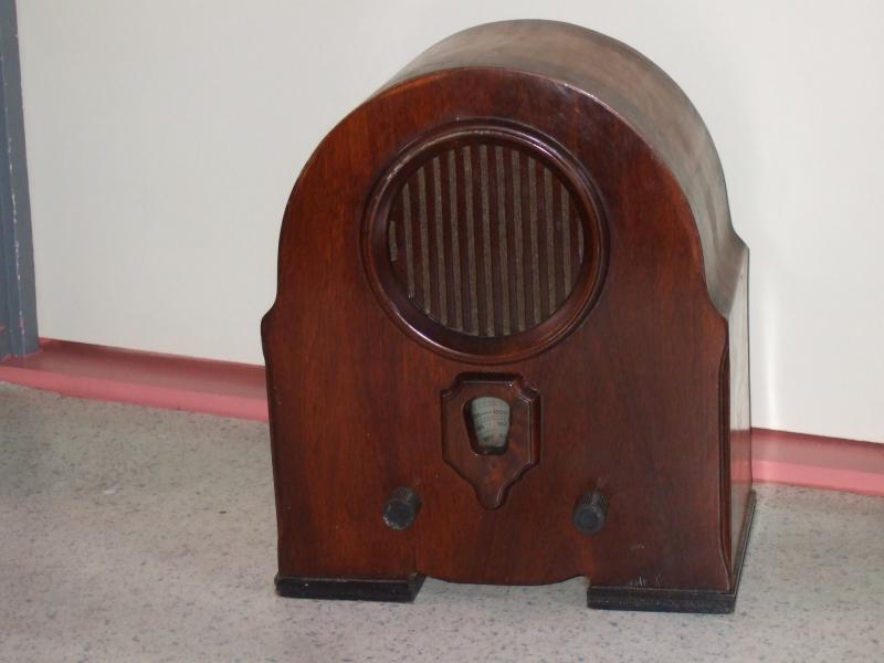

Mijn zwager gaf me laatst dit schattige replicaatje uit ca. 1983 met FM/MG/LG.
De achterwand ontbreekt; weet iemand onder welke naam of welk merk ik kan zoeken naar schema's oid?
De kast is van echt hout en er zit geen cassettespeler of CD in.
De afstemcondensator is aan gort (draait zwaar met een knisperend geluid van frommelend mica en MG/LG werkt niet).
Het is zo'n mica blokje met AM en FM secties erin.
Kan ik dat vervangen door een willekeurige andere uit een sloopradio?

ITC 490N misschien ?

Geen twijfel over dat dit inderdaad hetzelfde toestel is.
Hoe komt RM bij die datering van 1999? Op mijn speaker staat 40.83 gestempeld, ik dacht dat dat een datumcode was.
Op hun foto kun je wel goed de afstem-C zien die bij mij kapot is. Middenop de print, met blauwe achterkant.

1999 is natuurlijk onzin. Als je kijkt naar de print en de componenten schreeuwt alles 1e helft jaren '80 Japan.

De datering van 1999?? is kennelijk een grove schatting (te zien aan de ??) die bij de invoer van het toestel gemaakt is. Ik heb een voorstel voor 1983 ingeschoten, dus dat staat er binnenkort wel correct.
Verder vermoed ik dat Japan als land van herkomst niet klopt. Zie jij ergens aanwijzingen in of op het toestel die op het land van herkomst wijzen?
Na wat zoeken vermoed ik Roemenië. Kan je eens kijken of er onderop het toestel toevallig een label zit?

Dit toestel komt,evenals de lentebode replica,uit de voormalige DDR.
Waarschijnlijk geproduceerd door RFT.

De meest voorkomende replicalentebode van Philips zelf komt inderdaad uit de DDR (Technisch Physikalische Werkanstalt Neuruppin, waarschijnlijk uitbestede assemblage aan penitentiare inrichtingen - bron van dat laatste meen ik Jeroen Landman).
Dit is echter van binnen een compleet ander toestel (*) met een duidelijk andere bouwwijze. Inmiddels is er door een van m'n collega's online een exemplaar gevonden met een label van de Roemeense fabrikant Tehnoton onderop, maar ik ben toch benieuwd of er op de radio van Gerard ook een dergelijke sticker zit of dat er nog andere aanwijzingen zijn die de herkomst bevestigen of weerleggen.
Inmiddels is het modelblad in radiomuseum.org al dienovereenkomstig aangepast.
(*) ITC was òf soort van een 'bouwmarktmerk' dus importeur van allerhande goedkope spullen, of het was een Roemeens exportmerk. Ik herinner me vaag ook een televisietoestel met het Roemeense Indiana chassis (die zijn ook verkocht onder merknamen die leken op Multipech, Frontpech, Superpech).
