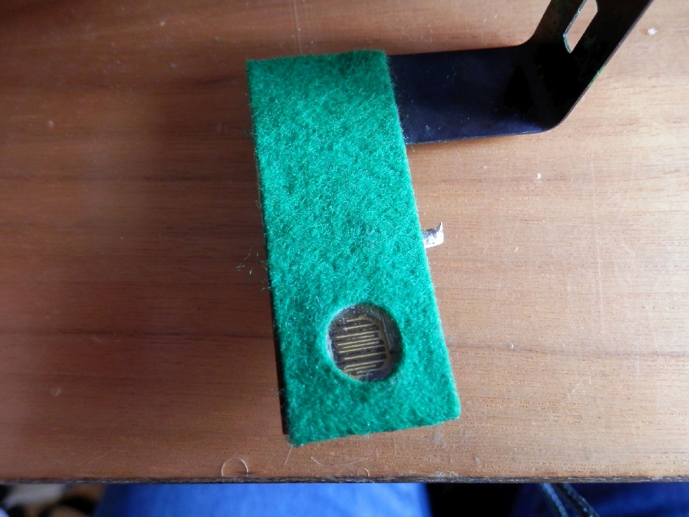

ik heb de ldr open gepeuterd
er staat valvo ldr052 op de achterzijde
kan iemand hier mee
Groeten Peter Veldman

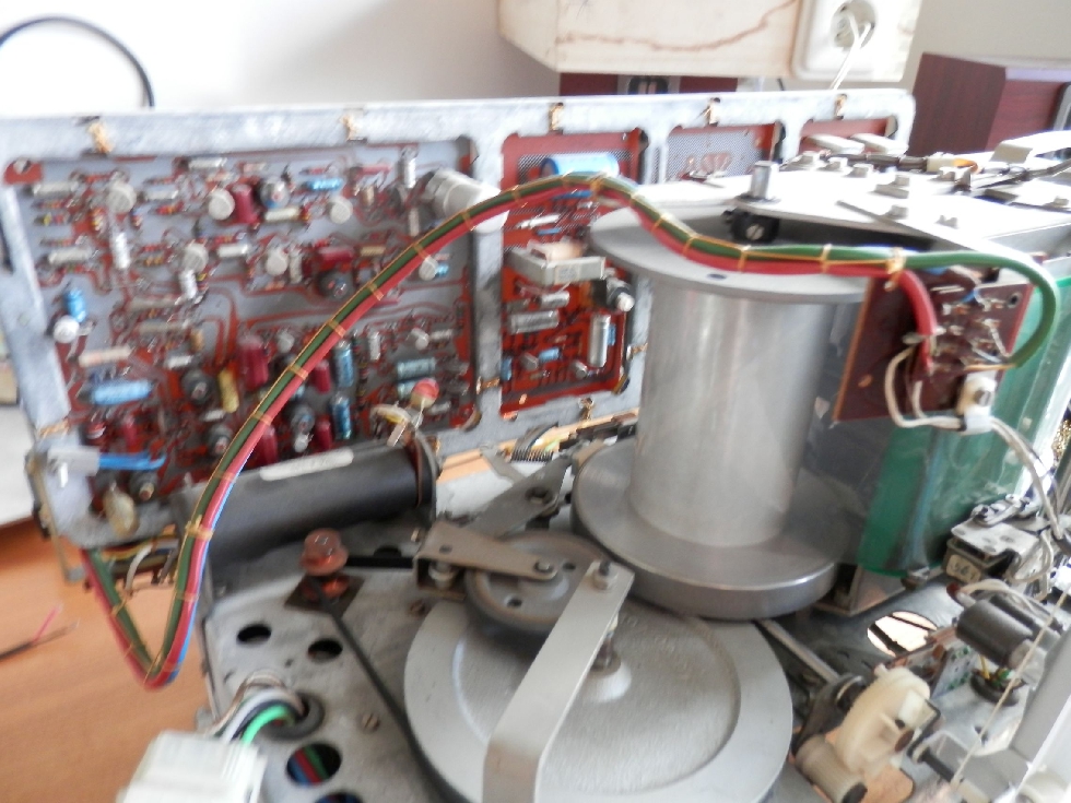

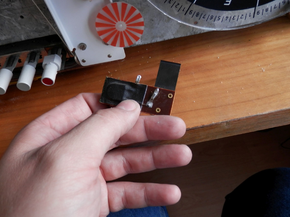

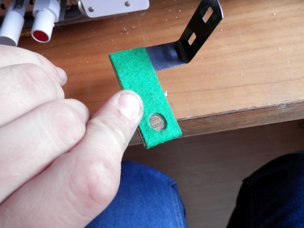

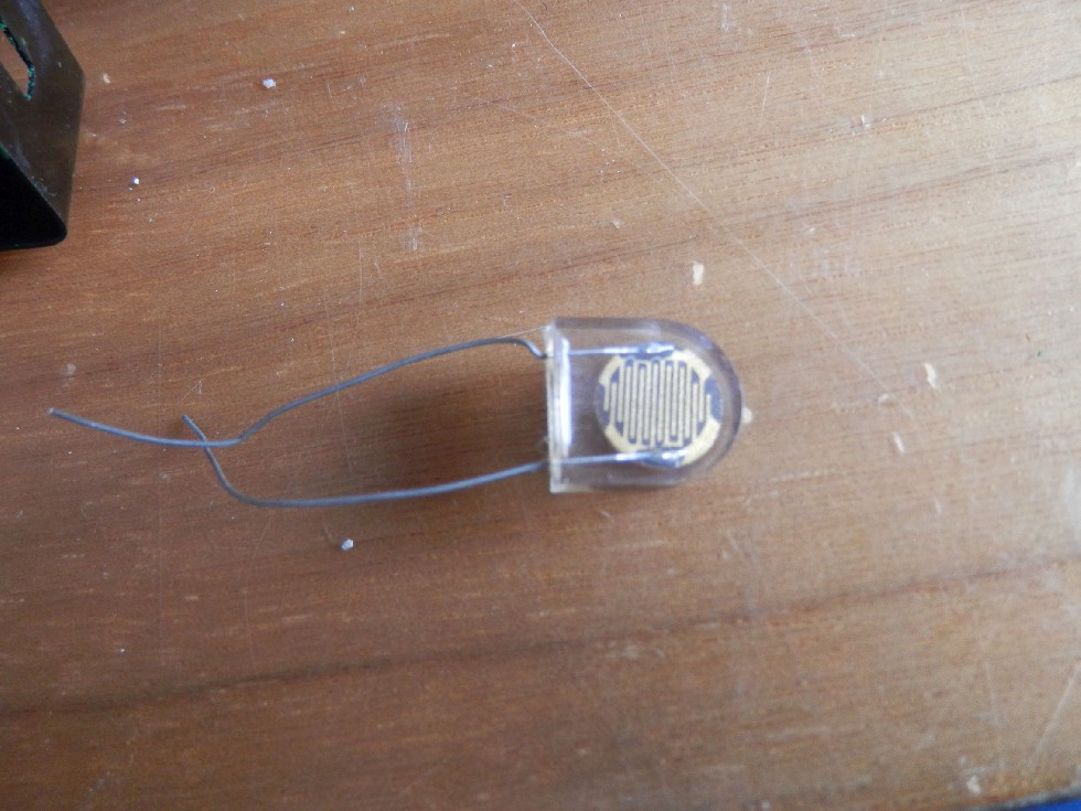

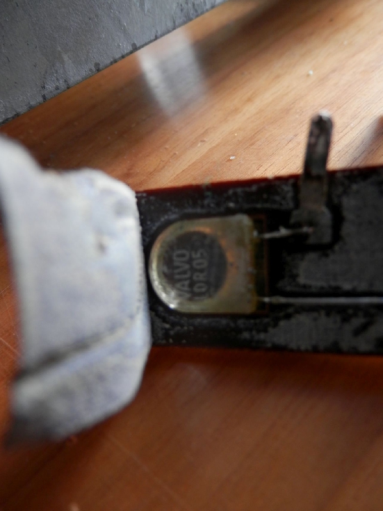

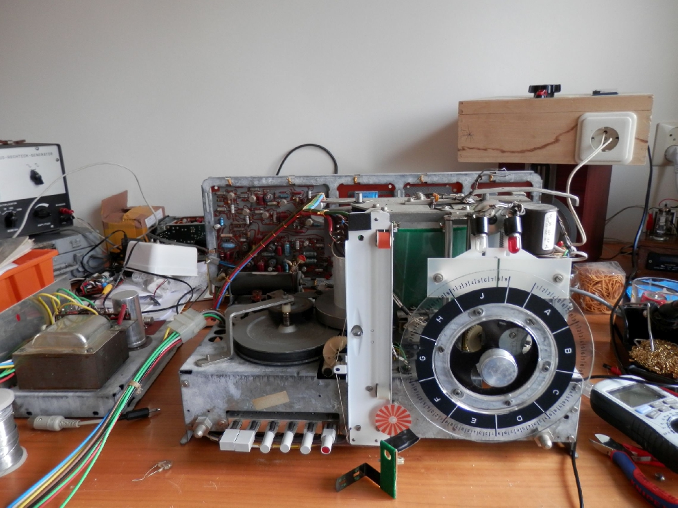

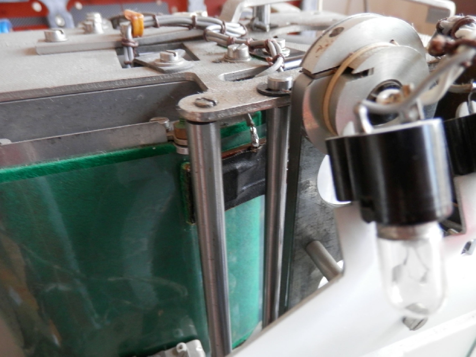

zoals belooft
foto's
ik kom er trouwens nu achter dat er een paar onscherp zijn
![[image]](images/uploaded/2014091122470454120a4806823.jpg)
![[image]](images/uploaded/2014091122470054120a444165c.jpg)
![[image]](images/uploaded/2014091122465654120a403e552.jpg)
![[image]](images/uploaded/2014091122465154120a3b6b5bc.jpg)
![[image]](images/uploaded/2014091122464754120a3724027.jpg)
![[image]](images/uploaded/2014091122464254120a32973e2.jpg)
![[image]](images/uploaded/2014091122463854120a2e77d4a.jpg)
![[image]](images/uploaded/2014091122463354120a29aedc5.jpg)
![[image]](images/uploaded/2014091122463054120a26a471e.jpg)
de 2 op de valvo ldr was gezichts bedrog
het was lijm in de form van een 2
na gepoetst te hebben was dit weg
daarom zie je het niet op de foto
en hier een video
https://www.youtube.com/watch?v=mH1e7fUmBcY&list=UUMB1-3PJ-Es7G52TCzkryUQ

er moet nog wel wat aan gedaan worden
overal aluminium oxide
en de schakelaars werken niet goed meer
oh en natuurlijk hij wil niet opnemen
maar daar verdenk ik de ldrs in het automatiche volume circuit van
