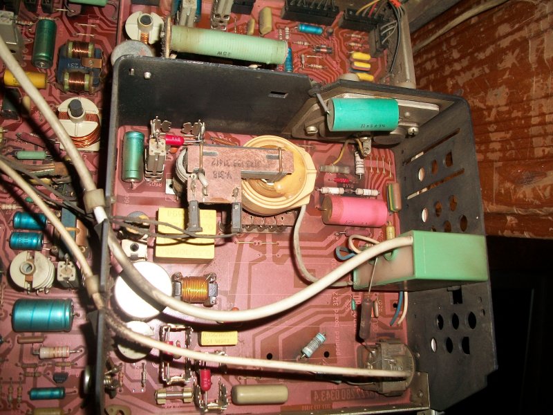

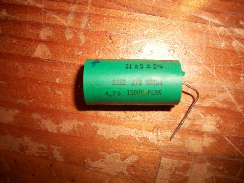

Hallo heb ze er inmiddels uit de groene staat op 11n5 en de rode 47 nanofarad .Neem ik aan dat op de plaats waar nu de groene zit er ooit eens twee zaten die samen 11n5 waren .Verder ontbreekt c446 heeft er ooit wel eens ingezeten met een waarde van 3.9 n .Wijs om deze ook terug te zetten ?alvast bedankt gr ruud [image][image][image]

Je kan ze ook weer samenstellen door parallel schakelen.
Alles is goed als je maar weer in buurt die 11n5F uit komt.
6,8 + 3,9 is 10,7 dus weet je dat er wat marge zit.
C445 en C446 waren eerst ook combinaties, later 1x 11n5F maar kom het heden nog maar eens aan.
Vandaar dat plaats C446 leeg is omdat de 11n5 was geplaatst.
Zo ook de BU108, vroege versie 2x BU108 later 1x BU208.
Als je daar niet meer aan kunt komen de standaard Philips tor toepassen.
BU580A dacht ik zo uit het hoofd.
Zodra beeld in grootte begint te "trekken" dat is beeld wordt haperend steeds wat kleiner, dan is die C445-C446 aan het spetteren.
Beste is ze te plaatsen dicht bij die BU's zoals nu ook zit.

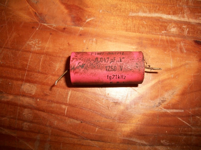

door rvh @, 's-Gravenhage, 16-09-2014, 07:02 (4372 dagen geleden) @ René Daemen1
Hallo rene moet deze rose zijn dan zie foto [image] .Eerst die maar vervangen dan gr ruud

Heb even geen schema bij de hand, maar ik zou die groene evt. ook meenemen. Met een gloeilamp in serie en een signaal toevoeren geeft die ongetwijfeld gewoon beeld. Voor alle zekerheid de voeding los inschakelen met een flinke lamp als ballast. Staat ook in de servicemanual.

door René Daemen1, 17-09-2014, 11:41 (4371 dagen geleden) @ rvh
Hallo Ruud
de Roze condensator klopt en de GRoene boven de transistor koelplaat
de eerste generatie had er 2 booster condensators
later door wijziging transistor werd dat 1 condensator zoals bij x22k202
mocht hij weer gaan spelen houd wel rekening mee dat de kleurconvergentie
niet meer juist zal zijn na al die jaren bij ondertiteling te zien aan kleurranden en bij gezichten enz
dan zal dat door iemand afgeregeld moeten worden
maar als hij goed is heb je een mooi plaatje
succes
René Daemen
