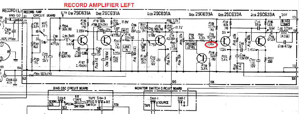

De DC spanningen in de opnameversterkers komen vrij accuraat overeen met de waardes opgegeven in het schema. Behalve op de basis van Q105, daar meet ik 1,9V terwijl dit 17,4V zou moeten zijn. Maar ik vermoed dat SONY een komma verkeerd geplaatst heeft en dat het 1,74V moet zijn. Dan kan het kloppen.
Als ik een toon van 1kHz aanleg aan de ingang van de recorder en ik volg het signaal doorheen de opnameversterker dan komt er een mooie sinus uit aan de laatste transistors Q106 en Q206. Tenzij ik heel hard inzoom met de scoop, dan zie ik een kleine zaagtandvormige rimpel op de sinus, maar heel miniem.

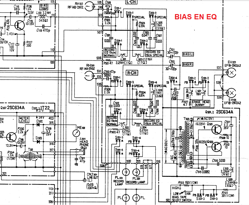

Ik vermoed dus dat het fout gaat in de BIAS en EQ print. Maar daar kan ik heel slecht bij en ik weet ook niet zo goed wat ik daar allemaal kan controleren.
Ik durf ook niet aan de BIAS of EQ regeling draaien omdat ik bang ben dat het nog erger wordt (tenzij de vorige eigenaar er al aan heeft geprutst).
De BIAS trap aan het einde van de opnameversterker blijft netjes onder 7,7mV (gemeten op de collectors van Q106 en Q206) dus is ook OK.

Vervormde en zachte opname duidt op ontbreken bias bij opname (weergave) kop.
Wordt de band wel gewist?
Zo nee, dan is de wisoscillator, die ook de bias levert, defect.
Zo ja, dan is er iets mis met de koppeling wisoscillator naar de opname kop.
De bias is intern soms te regelen met instelpot, is mogelijk probleem.

De band wordt wél gewist, dus dan moet het de koppeling van de wisoscillator naar de opnamekop zijn. Zou ik de BIAS durven afstellen zoals in het service manual?
In het service manual staat dat ik de output tot een halve dB voorbij het maximum moet afregelen. Hoe weet ik dat ik een halve dB voorbij het maximum zit? Klopt het dat een halve dB gelijk is aan een spanning van 1,059V?
Of moet ik eerst naar iets anders zoeken alvorens te gaan afregelen?

Het is inderdaad de bedoeling om tijdens de opname naar de band te luisteren voor de BIAS afstelling.
Dus als ik het goed begrijp moet ik op dat moment naar de VU meter kijken, afregelen tot max en dan bijregelen tot 0.5dB hoger?
Want in de sevice manual sluiten ze een VTVM meter (ik veronderstel dat dit een mV meter is?) aan op de output van de recorder, en daar zou je dan +0.5dB mee moeten afregelen.

Vandaag de BIAS maar eens gaan afstellen zoals in de service manual op een goede Maxell 35-90B.
Ik heb de regelbare capaciteiten voor ieder kanaal bijna volledig moeten indraaien om het maximum te bereiken. -0,5dB er voorbij ging nog net...
Wel raar dat de BIAS instellingen zo ver verlopen zijn?
De opnames klinken nu stukken beter!
