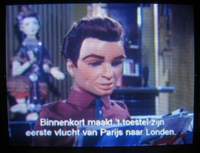

Toch nog maar eens gekeken of de convergentie wat verbeterd kon worden.
En dat was zo.
Nog steeds niet spectaculair goed (vooral niet linksonder), maar in ieder geval naar te kijken.
(Groen zou nog iets sterker mogen, en blauw ietsje minder.)
Jac

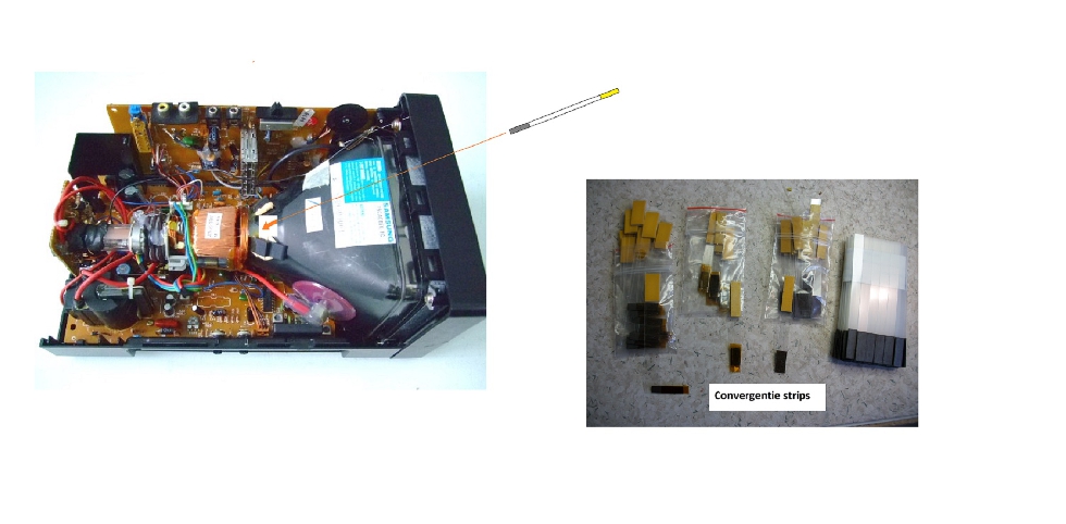

door Lonny, 26-09-2014, 15:50 (4289 dagen geleden) @ Jac Janssen
Beste Jac,
Moeilijk om een convergentie te beoordelen zonder convergentie patroon op de buis
Het plaatsen van convergentie strips is niet echt eenvoudig en zeker niet bij dit toestel
-geen toegang tot onderzijde buis
-deflectiespoel met veel lijm ...strip moet tussen deflectie spoel en het CRT glas
-er bestaan veel soorten strips met verschillen in strekte van de magneet en vorm,ook onder hoek ...zie foto zwart stukje is magneet geel is zelfklever
Wil je toch experimenteren dan zou ik voorstellen om de buis uit te bouwen en te bevestigen op vb.een houten frame of vier latjes
Heb je geen ervaring dan zou ik er toch niet aan beginnen,wat we in het berdijf vroeger deden was de fout verdelen dus met de ringen "spelen" tot de fout minder zichtbaar is
Vb. verschuiven naar boven,daar komen geen witte ondertitels voor en zal de fout ook minder opvallen
Indien je strips wenst zijn er twee mogelijkheden of ik kan er opsturen of afbraak van oude TV
Wens je verdere info laat dan maar iets van je horen
Met vriendelijke groeten,
Marc Chaerl

door Jac Janssen @, Eindhoven, 26-09-2014, 19:02 (4289 dagen geleden) @ Lonny
Dag Marc,
Bedankt voor je toelichting en foto. Ik wist niet dat de stripjes zo als setje/pakketje te koop waren. Maar dat moet natuurlijk wel zo zijn. Ik beken er ook nooit naar gezocht te hebben.
Mijn interesse ging (gaat) vooral uit naar de oudere zwart-wit toestellen, en ik heb slechts een paar kleuren-TV's in mijn verzamelingetje.
De convergentie is "afgeregeld" met een dun wit lijnenpatroon (uit een Philips PM5515 signaalgenerator). Anders is het eigenlijk niet goed te zien, zoals je al aangeeft.
Ik heb de afbuigunit niet los gehad.
Ik heb het zo ingesteld dat het totaalplaatje nog min of meer aanvaardbaar is.
Waarbij dan telkens een wat slechter gebiedje ontstaat ten gunste van een wat beter gebiedje.
Het lukt niet om het hele ondertitelgebied perfect te krijgen, en als ik dat nog wat beter maak dan op de foto, dan onstaan er elders ontoelaatbare afwijkingen.
Dit is min of meer een redelijk compromis.
Ik betwijfel dat de originele eigenaars van deze toestelletjes voor de koop echt op de beeldkwaliteit gelet hebben.
Als je soms ziet naar wat voor slecht ingestelde toestellen mensen zaten (en nog steeds zitten) te kijken :-(

beeldkwaliteit SuperTech CTV-903 (15cm KTV)
door Maarten Bakker ⌂ @, Haarlem/Delft, 26-09-2014, 23:22 (4289 dagen geleden) @ Jac Janssen
Gewijzigd door Maarten Bakker, 26-09-2014, 23:30
Hoi Jac,
Zulke nette pakketjes had ik ook nog nooit gezien. Wel eens losse stripjes bij Sony besteld in de tijd dat een Trinitron nog verkoopbaar was en ik hem graag beter dan af-fabriek de deur uit deed.
Bij grote buizen was het afstelvoorschrift vaak zelfs dat in de hoeken de lijnen van het testbeeld elkaar mochten raken inplaats van over elkaar heen vallen. Sony was een van de laatste fabrikanten die zulke grove afwijkingen binnen het productieproces onder controle kreeg, vandaar dat zij die stripjes gebruikten en voor de service ook nog los verkochten. Bij inlinebuizen waren de productietoleranties tegen die tijd zo klein dat de stripjes alleen nog bij monitoren nodig waren.
Ik zal ook eens kijken hoe of wat, er staan ook nog wel ergens 1 of 2 sloopmonitoren al had ik die vooral bewaard om het binnenwerk als "HDTV" in een oude televisiekast te monteren, en ik moet nog wel wat van die staafjes uit de sloop hebben liggen... Maar waar...
Overigens heb je voor zo'n klein buisje ook maar hele kleine staafjes nodig. Die van een 28" of 32" Trinitron zijn in elk geval te grof. Misschien kan je ze zelf maken van een stripje plastic met een klein stukje trafoblik aan het uiteinde. Goed vastmaken aan het stripje, want het wordt warm en er komen mechanische krachten op.
Edit: ik lees bij herlezing dat Marc het over magneetjes heeft, maar mijnsinziens klopt dat niet en gaat het juist om het absorberen of vervormen van het magnetisch veld van de afbuigspoel.
