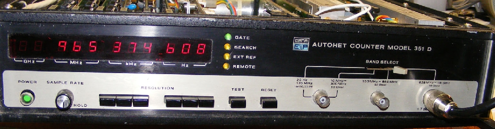

Ik heb, buiten wat SMA spul, een frequentie teller gekocht voor 45 euro met volledige documentatie.
De teller is van DATA EiP type: "autohet counter model 351 D".
De teller kan tot 18GHz tellen verdeeld over 3 bereiken/ingangen.

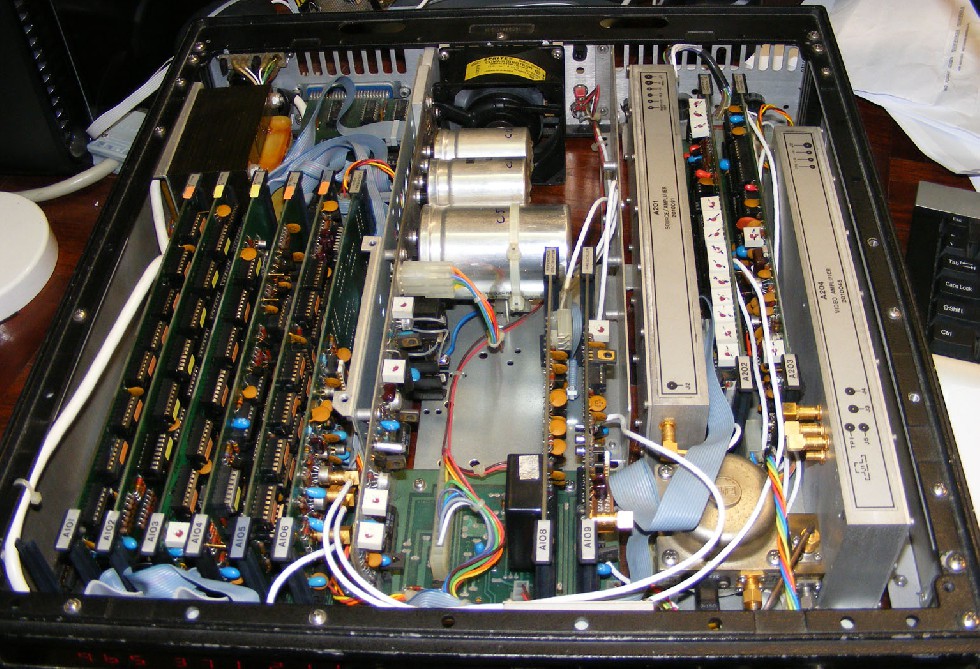

De hoogste frequentie ingang werkt op het superhetrodine principe. De resolutie is op één Hz nauwkeurig.
Er zitten o.a. YIG filters in. Het apparaat was defect vertelde verkoper. Ik heb hem nu weer werkend er zit nog een klein schoonheidsfoutje in. Als de 18GHz ingang een frequentie krijgt aangeboden lager dan 825MHz dan moet de teller niets aangeven en de led SEARCH moet dan gaan branden. Nu geeft hij bij lagere frequenties een verkeerde waarde aan en de led gaat niet aan. Als dat ook is opgelost, dan zet ik het verslag op dit forum.
Maar nu al ben ik zeer blij/tevreden met deze teller.
