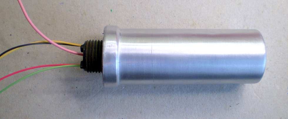

De ontvanger is in zijn geheel ingebouwd in de behuizing van de afvlak condensator. De ontvanger heeft 5 aansluitingen: 2x voeding (5,6V), stuuringang, LF uitgang en antenne.

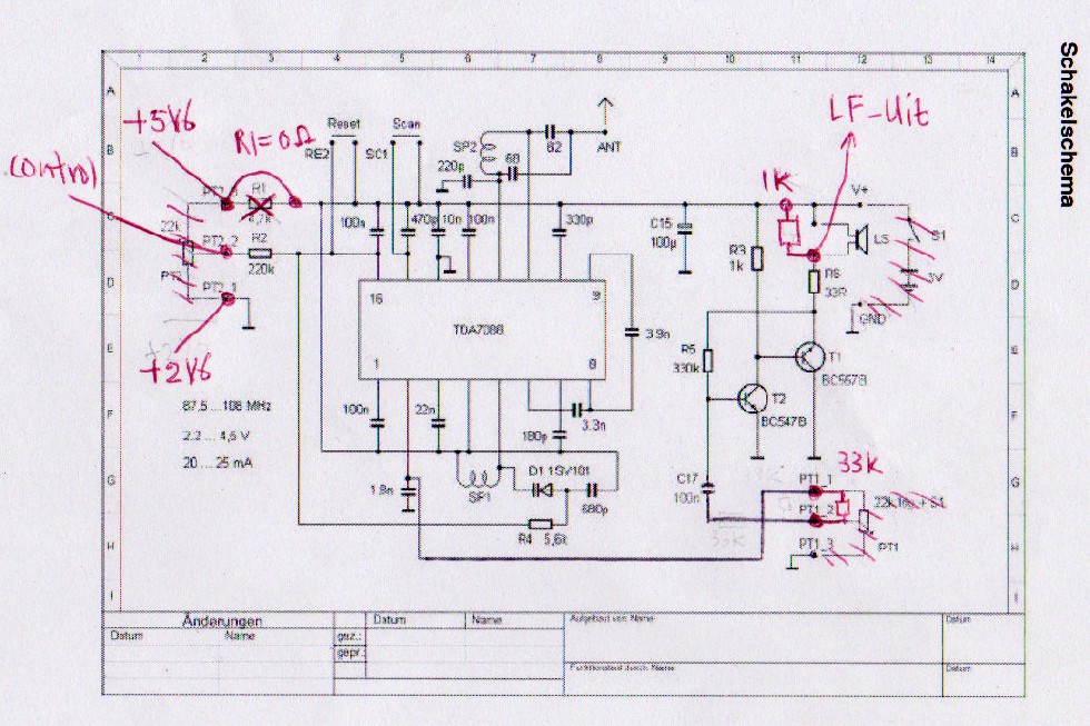

Het printje is gedeeltelijk reeds opgebouwd, en moet verder afgemonteerd worden. Ik heb dit printje gebruikt, echter in aangepaste vorm. Het aangepaste schema is hierna weergegeven.
Het Conrad ontvangertje wordt gevoed met 3V, en heeft varicap afstemming. De stuurspanning hiervoor is ongeveer 0 - 2,5V. Ik heb een interface printje bedacht, die deze spanning kan leveren. Deze stuurspanning wordt namelijk verkregen door de frequentie van de Middengolf Oscillator uit de (buizen)radio om te zetten in een gelijkspanning.

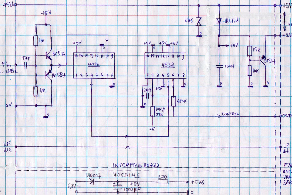

Bij een voedingspanning van de Monostabiele Multivibrator van 5V, is de gemiddelde uitgangspanning dus regelbaar tussen 2,5V (50%) en 5V (100%). Dit is precies de range, die nodig is voor de Conrad ontvanger, echter bij die ontvanger is 0 - 2,5V nodig. Dit is opgelost door de Monostabiele Multivibrator aan te sluiten tussen 0 en 5V en de Conrad ontvanger tussen 2,6V en 5,6V. Zo wordt de juiste aanpassing verkregen. Het schema van het interface printje is hierna weergegeven.
Uit het schema blijkt, dat er 2 IC's gebruikt zijn. De 4538 is de Monostabiele Multivibrator. Omdat deze niet op 1 MHZ kan werken, is ervoor nog een 4020 deler geplaatst. Deze deelt de ingangsfrequentie eerst door 64. De pulstijd van de 4538 is evenredig langer gemaakt, om zo een goede werking te kunnen krijgen. De stuurfrequentie wordt via 2 buffer transistortjes aangeboden aan de deler. De derde transistor, met bijbehorende componenten dient voor de juiste verschuiving van de voedingsspanning voor de Conrad ontvanger. De aansluiting van de stuurfrequentie op de oscillator in de (buizen) radio gaat via een condensator van slechts 10 pF (staat niet op het schema).

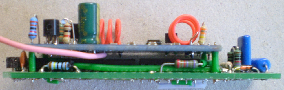

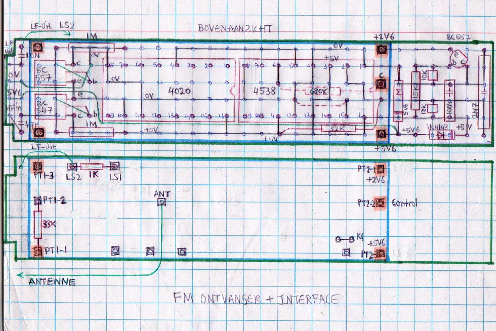

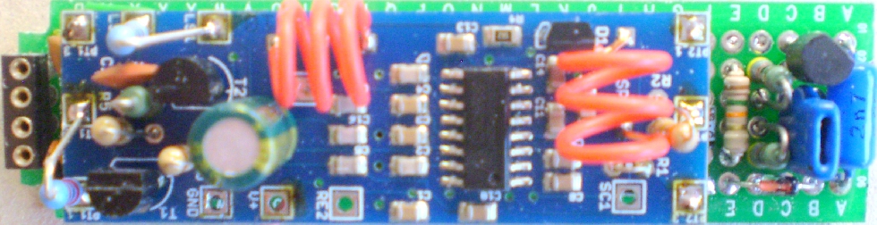

Hierna is nog de opbouw van de ontvanger aangegeven.
Het interface printje vormt de basis; de Conrad ontvanger is hier bovenop gebouwd, en met enkele (oranje) punten doorverbonden. Hierna nog enkel foto's van deze printjes.
