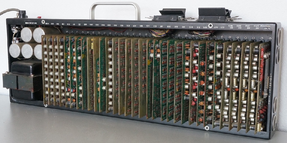

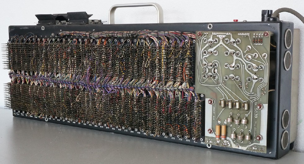

kon ik toch niet laten staan. :-D Het gaat hier om twee Wang 320SE
rekeneenheden met twee Wang 320 keyboards en een Wang 380 keyboard.
De koffer is een 320SE rekeneenheid welke voor 4 keyboards kan werken.
Er zitten ongeveer 850 transistoren in en meer dan duizend diodes.
Dit verdeelt over 32 insteek printplaten.
En al deze printplaten zijn vervolgens in een wire wrapped backplane gedrukt.

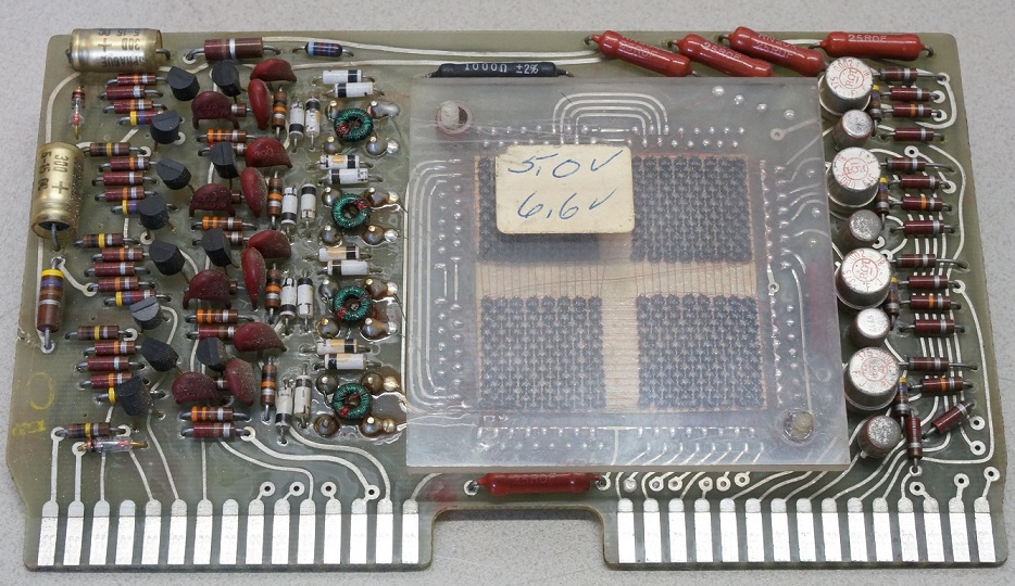

Er is tevens een permanent geheugen in de machine geplaatst.
Dit is gedaan met een ringkerngeheugen print.

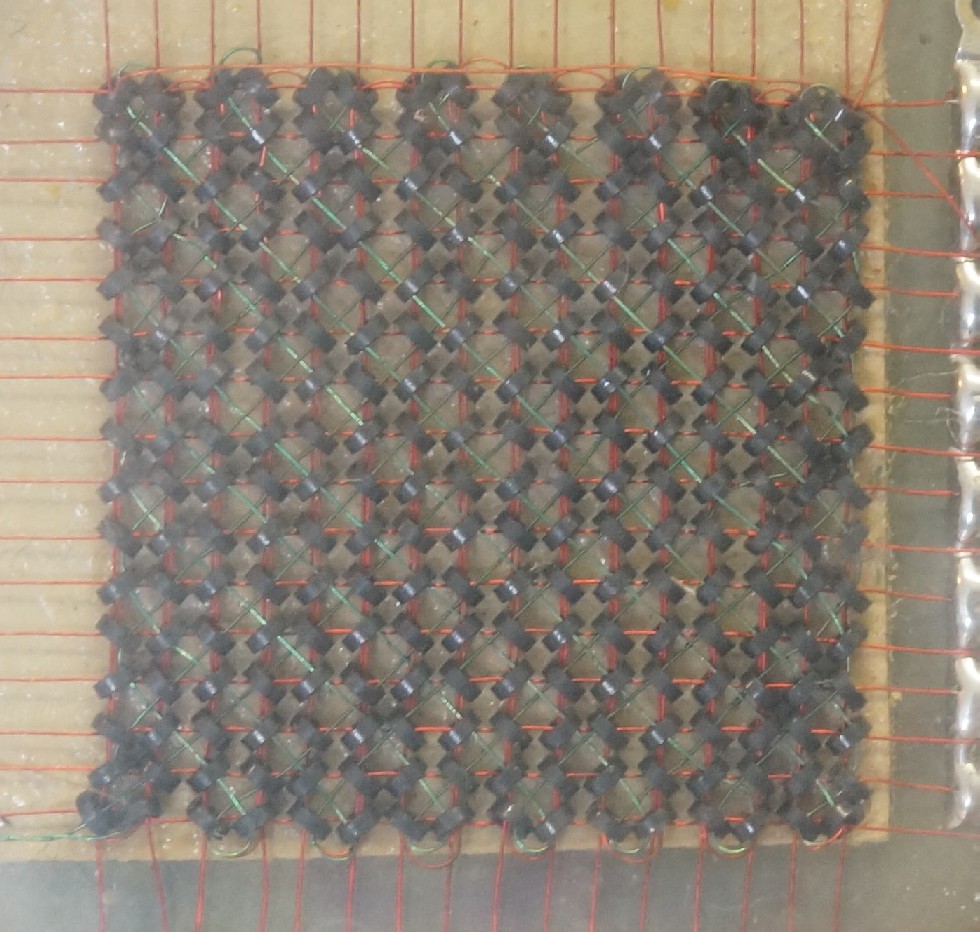

Een detail van de rinkerntjes. Het is wel pietepeuterig spul hoor...

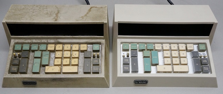

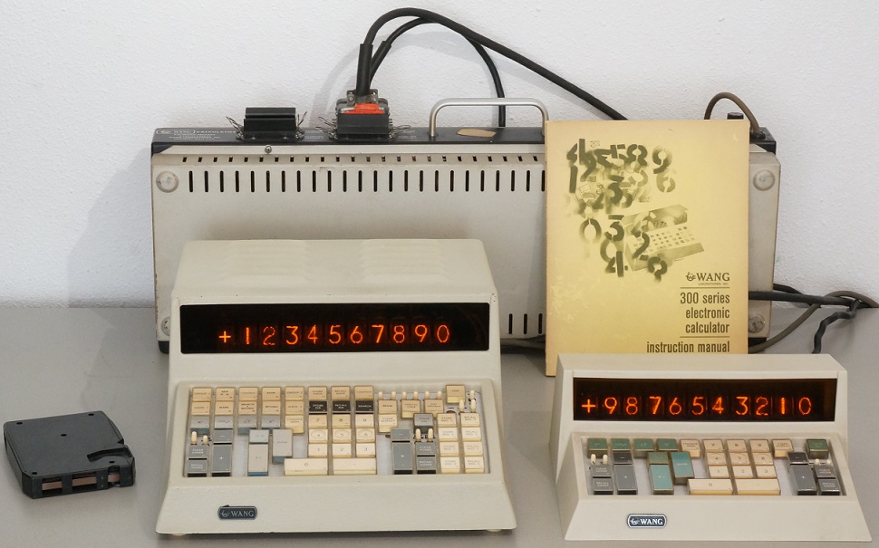

Een 320 keyboard is een dom ding met nixies, toesten en een paar transistoren.

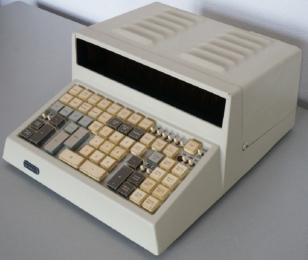

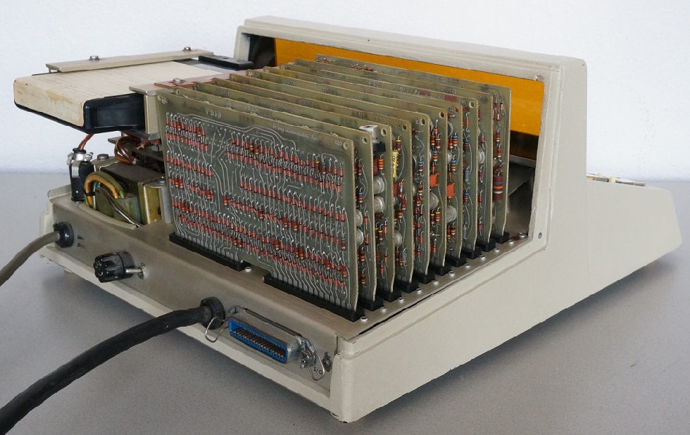

Het 380 keyboard (hier onder) daar in tegen is veel uitgebreider. Er zitten bepaalde
extra rekenkundige functies op waar de koffer niet in voorziet.

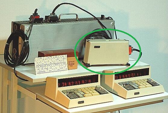

Buiten rekenkundige functies is er ook een tape opslag aangebracht.
Deze extra functies vragen dus ook weer om nóg meer elektronica.
Na wat goochelen heb ik op één koffer twee keyboards al aan het
optellen en aftrekken. Alles wat van vermenigvuldigen of delen
gebruikt maakt loopt vast. Dus daar zit nog wel een aandachtspunt.
Ook met de Anita MK8 rekenmachine met buizen is dat wel het zwaartepunt.
Vele handelingen worden herhaalt. En als daar één van mis gaat loopt de machine vast.
Ik had het nog nooit eerder gezien dat men een centrale
rekeneenheid gebruikt voor 4 rekenmachines. Op de koffer die nu
de twee keyboards op de foto voorziet van data zijn twee van de vier
poorten niet functioneel. Toch denk ik dat ik met wat wisselen
van printen wel kan bepalen welke functies er in zitten en kan bepalen
waar de fouten zitten. Dat is het handige van twee dezelfde machines. :-D
Ik heb twee van de drie keyboards weer toonbaar. Een kleine schoonmaakbeurt
kon geen kwaad na al die jaren van dienst en opgeslagen te hebben gestaan.
Nu kan er ook nog een ponskaartlezer op de machine aangesloten worden.
Deze is er helaas niet bij. Maar als iemand er één over heeft hoor ik het graag :-)
