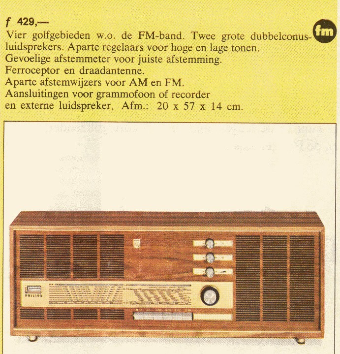

Hallo heren.
Op de beurs heb ik deze radio van Philips kunnen scoren.
Mijn ouders hebben hem vanaf 1965 ook gehad.
Na jaren verhuisde hij naar mijn kamer en heb ik er nog enkele jaren plezier aan beleefd als tiener. Tot ik mijn "volwassen" stereoset kocht.
Ik had er geen platenspeler bij. Dat deed ik er naast op een koffergrammofoon.
De radio is daarna waarschijnlijk naar de schuur verhuisd en voor mij uit het oog geraakt. Mijn vader was nogal opruimerig, dus de radio zal wel in de container zijn belandt.
Bij de specificaties leest men dat er een aansluiting voor een externe luidspreker is. Welke zou dat kunnen zijn en maakt het de radio stereo?
Ik ben er van plan een Triotrack model 643 op te zetten.
Schema's van deze radio heb ik niet.
In de periode dat deze radio in de woonkamer stond had mijn vader er ook de door mij eerder genoemde bandrecorder bij.
Helemaal sixties zogezegd.
Ik heb hem nog niet binnen (staat bij een vriend) en arriveert binnenkort.
Mijn vriend onschruift het geluid als "speelt voortreffelijk, een mooi vol en helder geluid".

goede middag René,
nee het is geen stereo,maar de eindversterker en de interne luidsprekers zijn uitzonderlijk goed uigevoerd, vandaar de goede kwaliteit van de weergave.
De FM discriminator is iets minder, deze heeft nogal de nijging van te sissen bij s-klanken in de spraak.
groeten
Kris
Philips 22RB562
door verbeek @, Zutphen, 17-12-2009, 13:29 (6115 dagen geleden) @ RR1957
René,
De radio heeft twee luidsprekers AD3700PMD, dat zijn 15 Ohms luidsprekers en staan in serie. Dit in tegenstelling tot de B4X52AT (waar deze luxe versie op gebaseerd is) die de AD3700HMD heeft en 25 Ohm is.
Als extra kan een luidspreker van 5 Ohm op aangesloten worden. Dat kan op twee manieren, n.l. met of zonder interne luidspreker. Met interne luidsprekers komt deze in serie met de andere twee. Indien zonder, dan komt i.p.v. de luidsprekers een weerstand mee in serie met de externe luidspreker.
Hoe dat klinkt weet ik niet, de mijne staat nog in de revisie (zit een zware brom in).
Een ander verschil met de B4X52AT is dat de afstemindicatormeter verlicht is.
Het is een fijne, over het algemeen storingsvrije radio.
Veel plezier ermee!
Gr. Paul

Hallo René,
Waar haal jij toch altijd die mooie afbeeldingen vandaan?:) :) :) Echt een stukje nostalgie.
Het schema van deze radio Philips 22RB562 kan je altijd op www.nvhr.nl vinden.
Vriendelijke groet,
Armand
