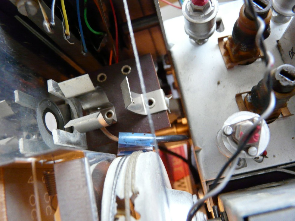

Beste forummers,
Kan iemand mij vertellen waar de zekering Z1 zich in dit apparaat schuilhoudt?
Zou zich volgens mij ergens voor de transformator moeten zijn, maar kan hem niet vinden. Alvast bedankt voor de hulp.Peter

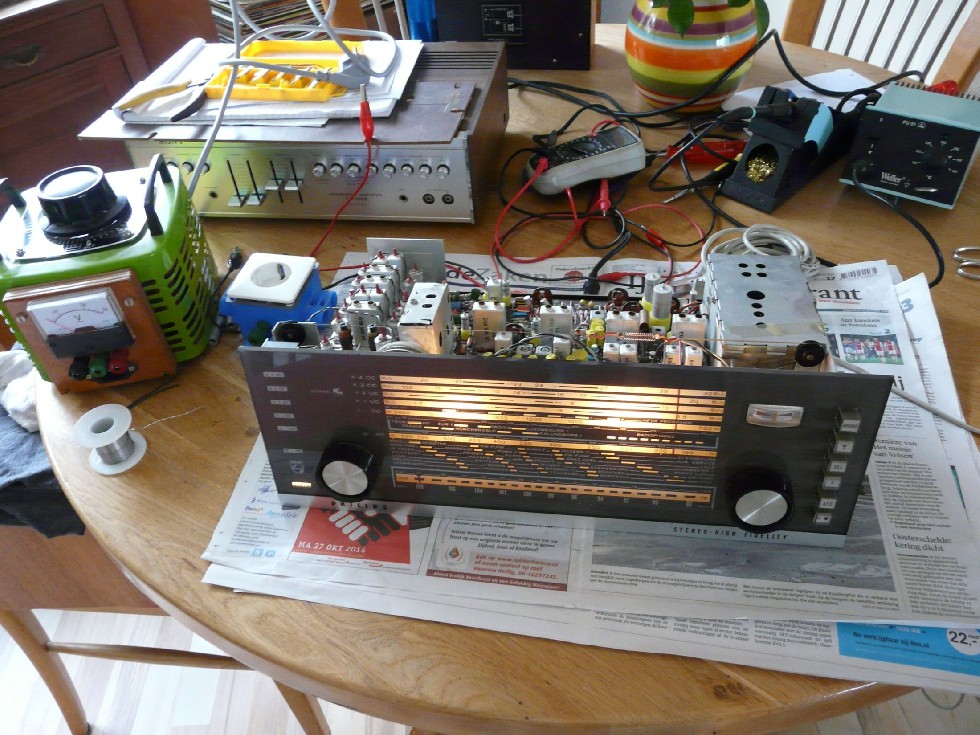

Gevonden! Hij zat inderdaad mee ingewikkeld in de transformator, vervangen, de tuner speelt nu alweer 4 uur non stop zonder problemen

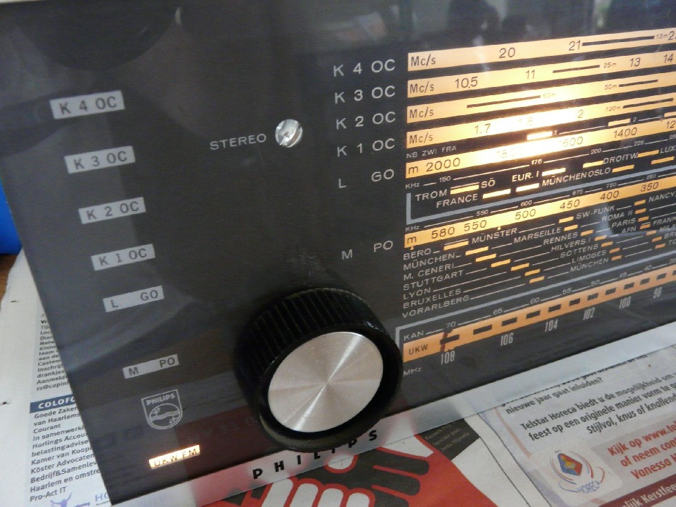

Nu heb ik nog een vraag: wat voor type lampje heeft de stereo indicator nodig?
Die ontbreekt in de tuner. De spanning die er op de klemmen staat is met de multimeter op AC 100V en met de meter op DC 47V.
![[image]](images/uploaded/201410231511015448fe654b9ad.jpg)
![[image]](images/uploaded/201410231511385448fe8ae1d7a.jpg)
![[image]](images/uploaded/201410231512015448fea130054.jpg)

Dat is een neon lampje, Peter,Philips nummer weet ik zo gauw niet.Heb je het oude lampje nog? Ik heb de tuner ook,daar deed het lampje het ook niet meer, ik heb toen de elkootjes in de stereodecoder moeten vervangen.Het is een mooie tuner, ik heb een tijd lang een BFO oscillator ingehad om eens te kijken naar de kwaliteit van de AM, maar de zendamateurs rolden vlot binnen;het ding is zeer gevoelig op de KG banden.
Suk6! Maarten.

Ik zou eerlijk gezegd niet weten wat voor neonlampje er in moet.Je zou het met een nieuwe draad op het forum kunnen vragen.Misschien dat iemand hier een alternatief op weet.
mvg, Maarten.

Neon lamp
Schema GL 1M
maar even zoeken
http://www.donsbulbs.com/cgi-bin/r/b.pl/gl1m~philips.html
GL1M PHILIPS
NEON/E14/T3.5/31MMMOL/RESISTOR/80-110V
category: Neon glow lamp
volt: 80 - 110
base: E14 - Edison European Screw, 14mm
glass: T3-1/2
filament: GLOW
m.o.l.: 1.22 inch (31MM)
notes: integrated resistor

Een vraagje, hoe kom je in een transistor toestel aan een voldoende hoge spanning om een neonlampje aan te sturen?
Maakt het spoeltje voor 19Khz dan deze hoge spanning ?
Ik heb wel voldoende lampjes van 110 volt, maar dit is een kleine (10 mm) fitting, en het zou als ik het goed heb 14 mm moeten zijn .
Deze heb ik ook, maar dan helaas goed voor 220 volt, dus dat gaat hier zeker niet werken.
Dirk.
