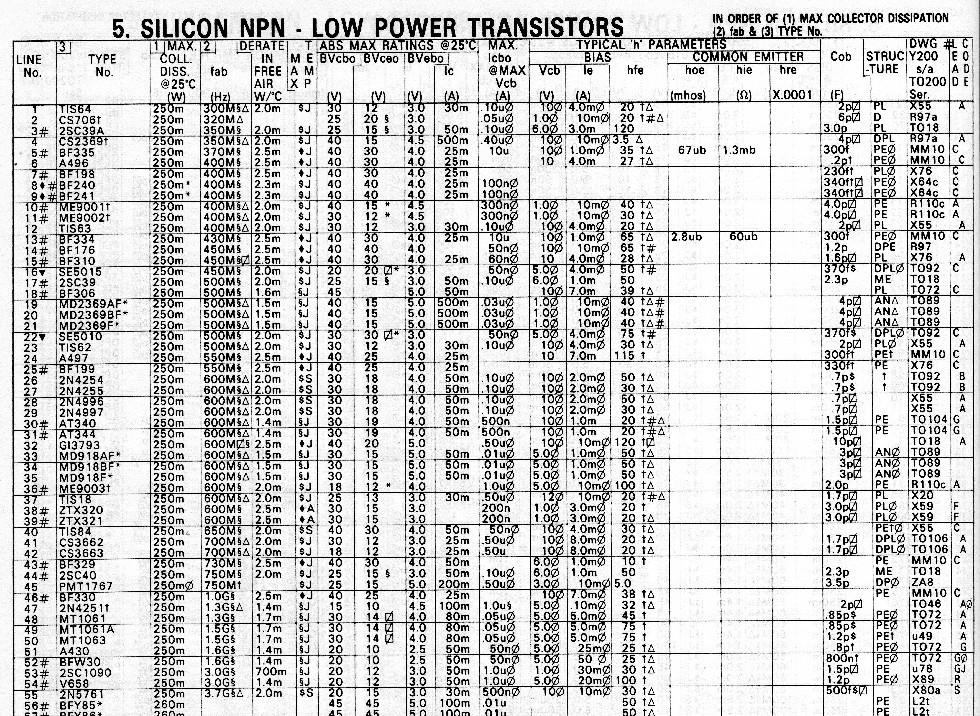

door doktordirk @, Noordbeemster, 24-10-2014, 18:22 (4262 dagen geleden) @ loek
Op onderstaande scan staan op regel 51 de nodige gegevens.
Het boek is uit maart 1972,er zou dus intussen wel een modernere (verkrijgbare)vervanger te vinden moeten zijn.
Dirk. [image]

door loek @, Exloo (Drenthe), 25-10-2014, 10:46 (4262 dagen geleden) @ doktordirk
Hallo Dirk,
Heel erg bedankt voor deze informatie. Eindelijk zie ik wat specificaties van deze transistor. Zelf heb ik ongeveer 10 stuks oude databoeken maar zoals vaak gebeurt kan je daar deze net niet in vinden.
Ik had al een vervanger ,op de gok/beredeneerd, gevonden het is de BFR91A. Deze gaat tot 5GHz en werkt inmiddels al in de schakeling. Aan de hand van jouw gegevens kon ik nu zien dat de keuze juist was voor wat betreft vermogen en spanning, etc.
Uit wat voor data boek komen deze gegevens?
Nogmaals heel erg bedankt voor het meedenken met vriendelijke groet,
Loek
