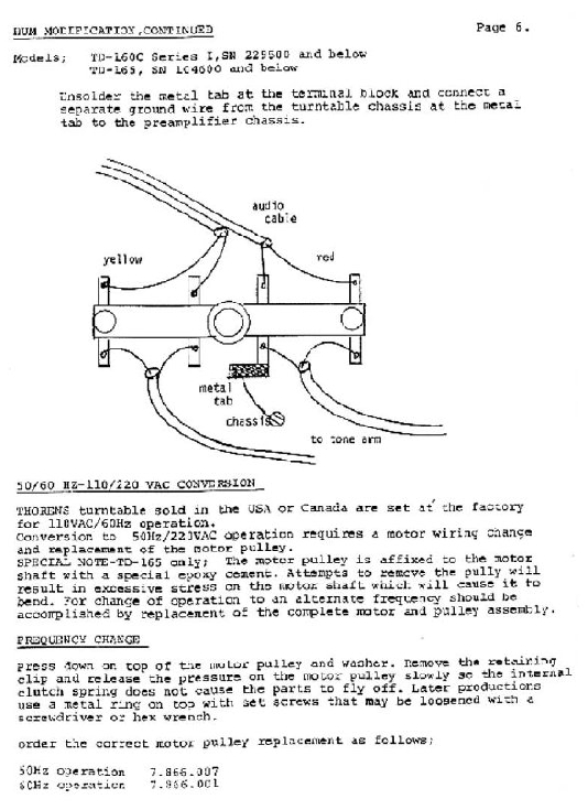

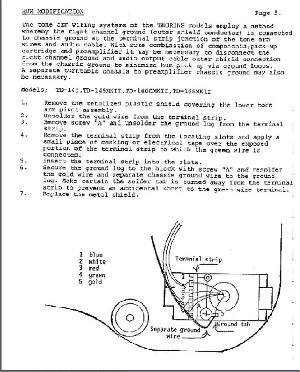

HUM Modification:
Rechterkanaal grond mogelijk met chassis grond verbonden.
Even meten, shell afnemen, snoeren uit de versterker.
Meet alle draden na en kijk of afscherming beide kanalen wel naar de versterker gaan.
Controleer ook het element juiste aansluiting en of deze wel met chassis is verbonden, sommige elementen moeten fysiek ook huis aan chassis hebben.
Tevens of rechts massa met chassis is verbonden zo ja -
zie hier:
Losnemen the rechterkanaal afscherming van chassis grond.
Wel dan appart zoals je reeds gedaan hebt de chassis van pu en versterker verbinden.

Ook heb ik de "MUD" modificatie tip van Maurice gedaan voor de zekerheid.
