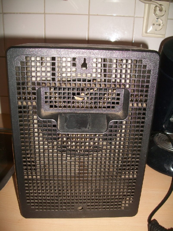

Voorkant eraf halen werdt ik in ieder geval niks wijzer van .Alvast bedankt gr ruud ![[image]](images/uploaded/20141108114655545df49f730f8.jpg)

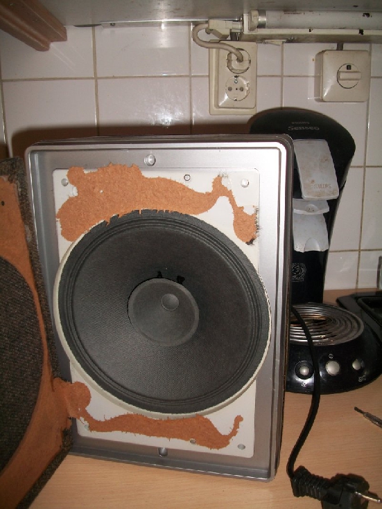

Dat zijn boxen waarvan de speaker korf als 1 geheel met de kast is gemaakt.
Dus in principe wegwerp boxen.
Is de speaker stuk dan zul je eea uit moeten breken om weer een mooi rond gat over te houden.
De achterkant zit wel behoorlijk vast aan de kast gelijmd en zul je dus voorzichtig moeten loswrikken.
Ik heb deze boxen ook eens gehad en ben zo ook te werk gegaan.
Vervolgens een AD3800 of een AD8080 eringeschroefd eea met geduld en succes.
Groet Frank

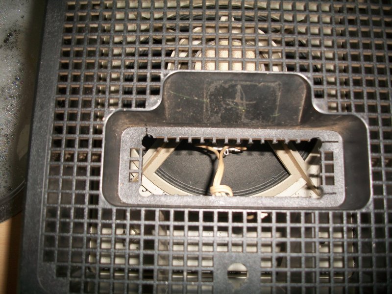

Opgelost kan er zo net bij om een nieuw snoertje te solderen .Gaatje maak ik wel weer dicht met een zwart stukje plastic .Beter als wegooien kan altijd nog gr ruud ![[image]](images/uploaded/20141108125600545e04d0d4d66.jpg)
