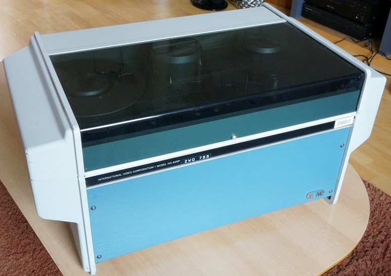

Hallo mensen,

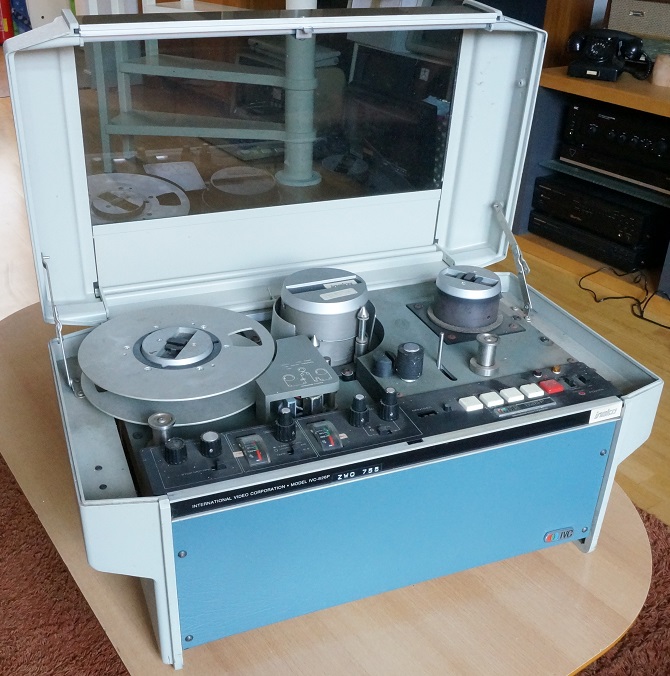

Gisteravond heb ik een onverwacht geinig cadeau gekregen van Ben Koks.
Een IVC-826P open reel kleuren video recorder. 35 kilo schoon aan de haak!
Hij heeft in het verleden blijkbaar niet altijd even optimaal gestaan,
want het en der zag ik al vliegroest op schroeven zitten.
En hij kan zeker een algehele schoonmaakbeurt gebruiken.

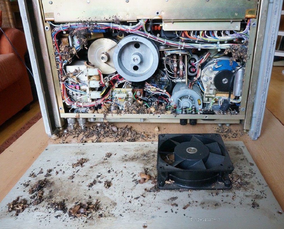

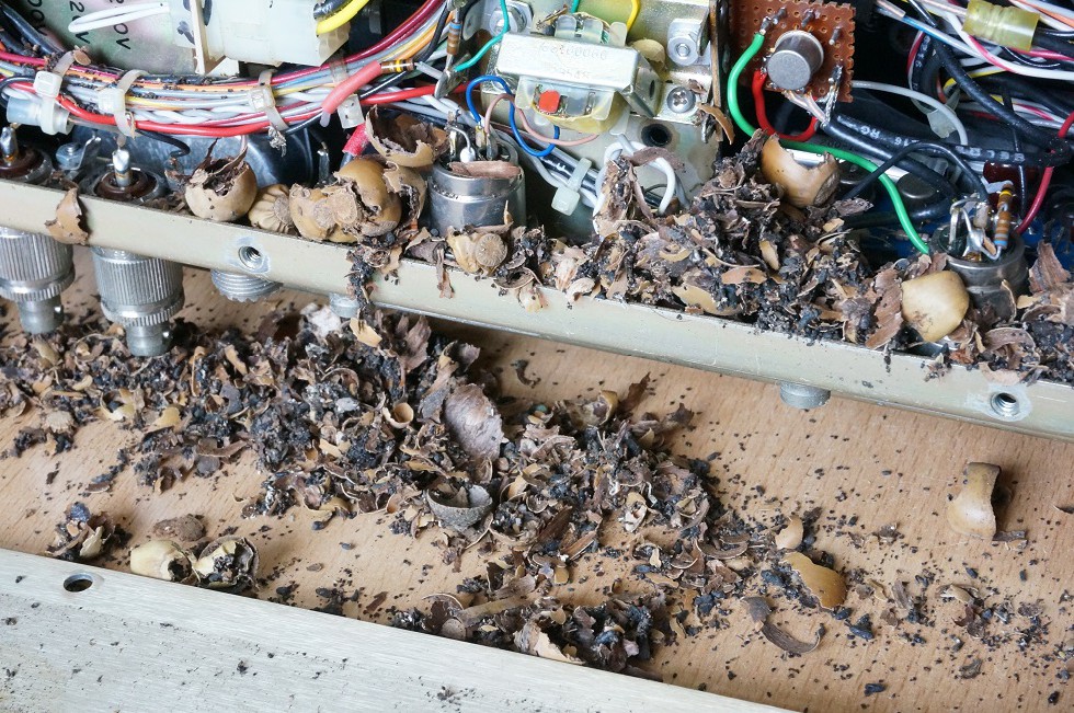

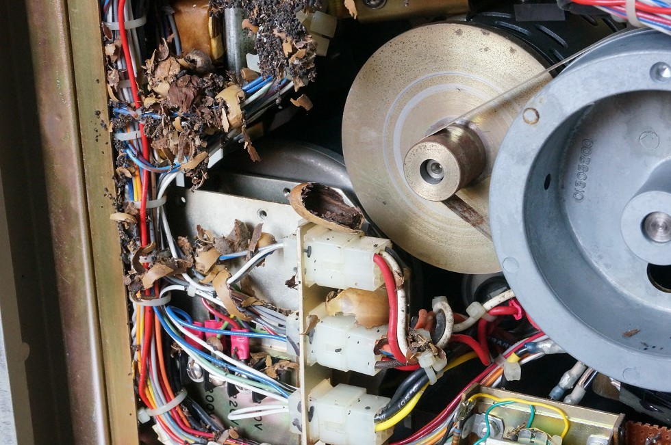

Maar de video is ook als alternatieve huisvesting gebruikt :-D
Een hele wintervoorraad aan eikeltjes kwam uit de machine toen ik hem
open maakte. Ik denk dat familie Muis zich hier prima heeft vermaakt.
Maar voor zover ik nu kan beoordelen is de recorder zelf niet
aangetast of aangevreten door de muizen. Mooi winter projectje :)
Ik ben overigens wel benieuwd of het een PAL systeem is of iets anders...
Zie foto's!
Groeten, Roland

Heb ik heel lang geleden wel even mee gewerkt. Alleen Z/W.
Helical scan 360 graden, 1 kop dus.
Heeft 1 inch chroom tape nodig, denk niet dat ie op ijzerbanden zoals de EL 3400 loopt. Bandsnelheid is vrij langzaam en toch goede stabiele beeldkwaliteit.
Als het een 50 Hz machine is dan ligt PAL wel voor de hand, SECAM zou kunnen maar de Fransen hadden de neiging alles in PAL te produceren en pas aan het einde van de keten, bij de zender, over te gaan naar SECAM.
(Overigens lukte het met Ampex machines SECAM zonder enige aanpassing op te nemen, gewoon als onderdeel video-signaal)

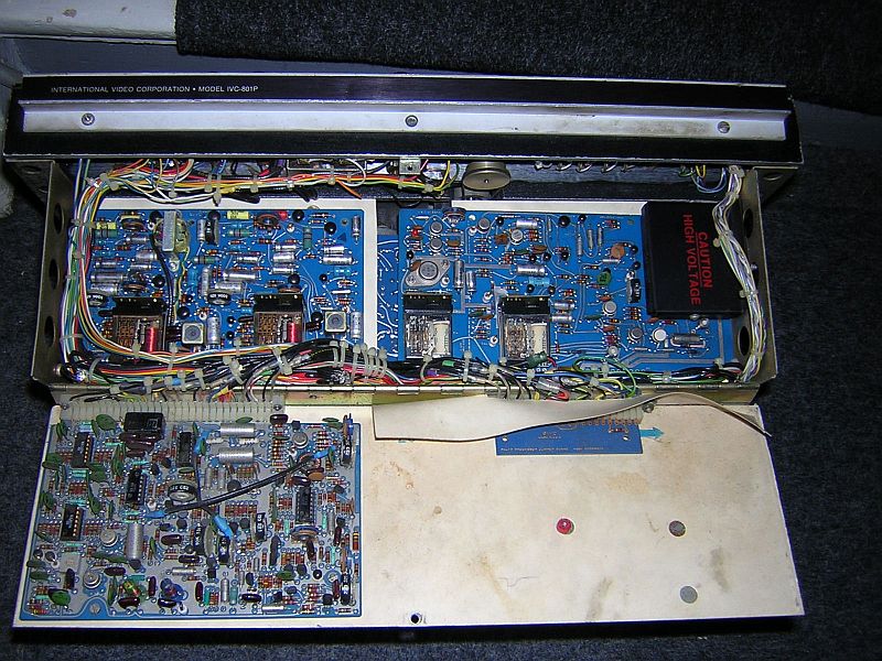

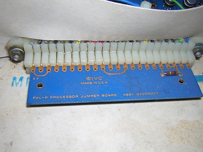

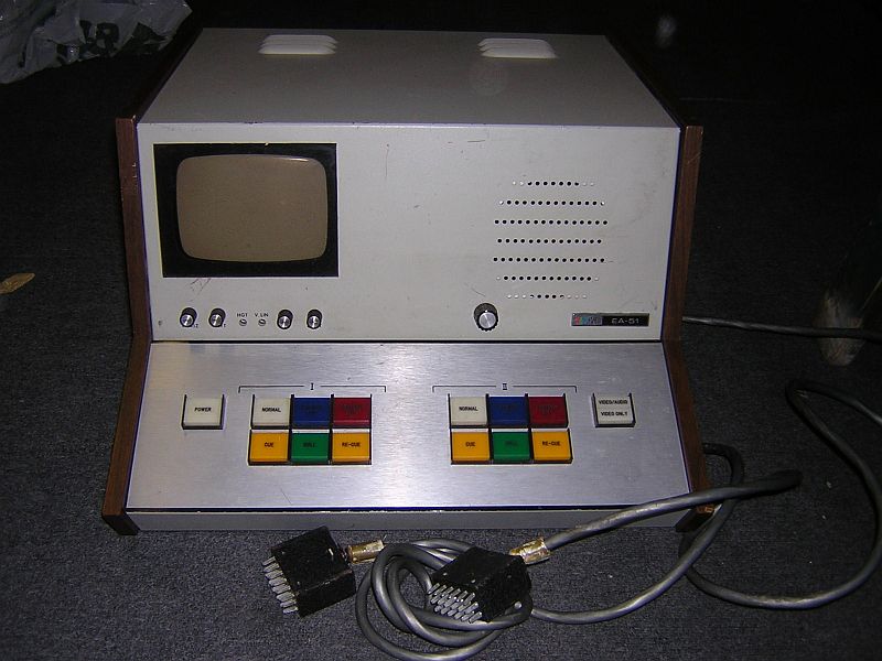

Ik heb IVC serie 826-871 & 801
En een editor IVC EA-51
1 er van heeft inderdaad de PAL print tbv kleur.
Overige enkel een lus-printje.
Editor kun je 2 recorders aan knopen en de boel knippen en plakken.

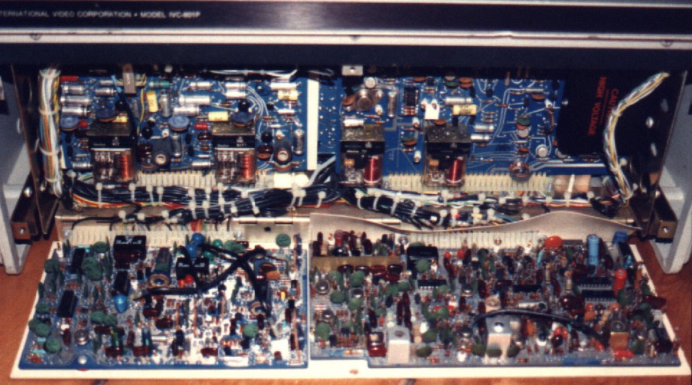

Rechts zou de PAL kaart moeten zijn.

Het schoonmaken is inmiddels wel gelukt, van de familie Muis geen
spoor meer te bekennen. Nog niet getest maar we gaan kijken of er
nog meer verrassingen uit de hoge hoed komen.

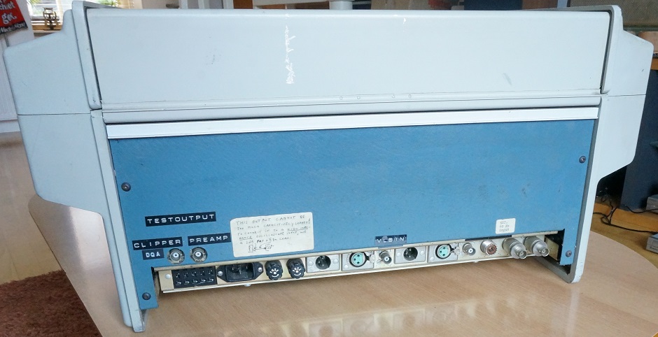

Nou het is een 230V 50Hz machine. En geïmporteerd door Inelco welke
Maurice hier al aanstipte. Naar er zit ook een label op de achterkant
waar "externe 60HZ" bij staat. En das wel weer vreemd...

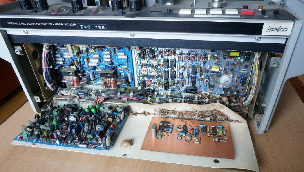

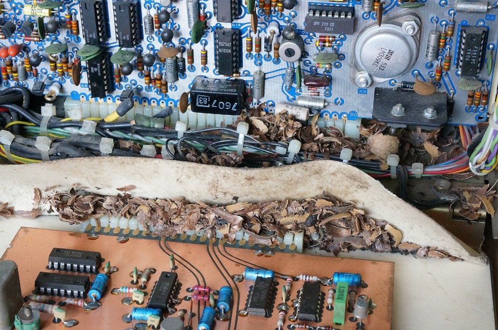

Ik heb op de plek van de PAL brug een vrij eenvoudige print zitten.
Deze is op de foto's in de topic start te zien. Geen idee wat de
functie is. Misschien staat er nog iets op de achterkant.

Wellicht dan toch ingericht om met Amerikaanse apparatuur samen te werken? Ik neem aan dat de bandsnelheid met een wervelstroomrem geregeld wordt, dus geen grote veranderingen nodig vermoed ik dan.

Dat zou kunnen. Zelf zat ik nog te denken of het misschien
gebruikt zou zijn voor conversie van Amerikaanse tapes.
We gaan het zien...

Ik kijk nog ens goed naar de plaatjes en met name de aansluitingen.
Audio is XLR, dus vrij professioneel.
Er zou ook een kopsignaal uit/in op moeten zitten voor kopieren met minder verlies (en editing).

EN je plakker op jouw recorder klopt dus uitstekend.
Via schema en dus dan bekend de pen bezitting plug is misschien wat uit te vogelen.
Ook de IC's op jouw print even datasheets en evt backwards design uitvoeren.
Mogelijk dat het een moderne pal versie is.
Zou dan gaaf zijn immers zie zo even geen ingewikkelde componenten zitten.
En dan evt na te bowuen zijn.
Maar mogelijk ook iets te maken met de extra gebouwde pluggen achter op de recorder.
