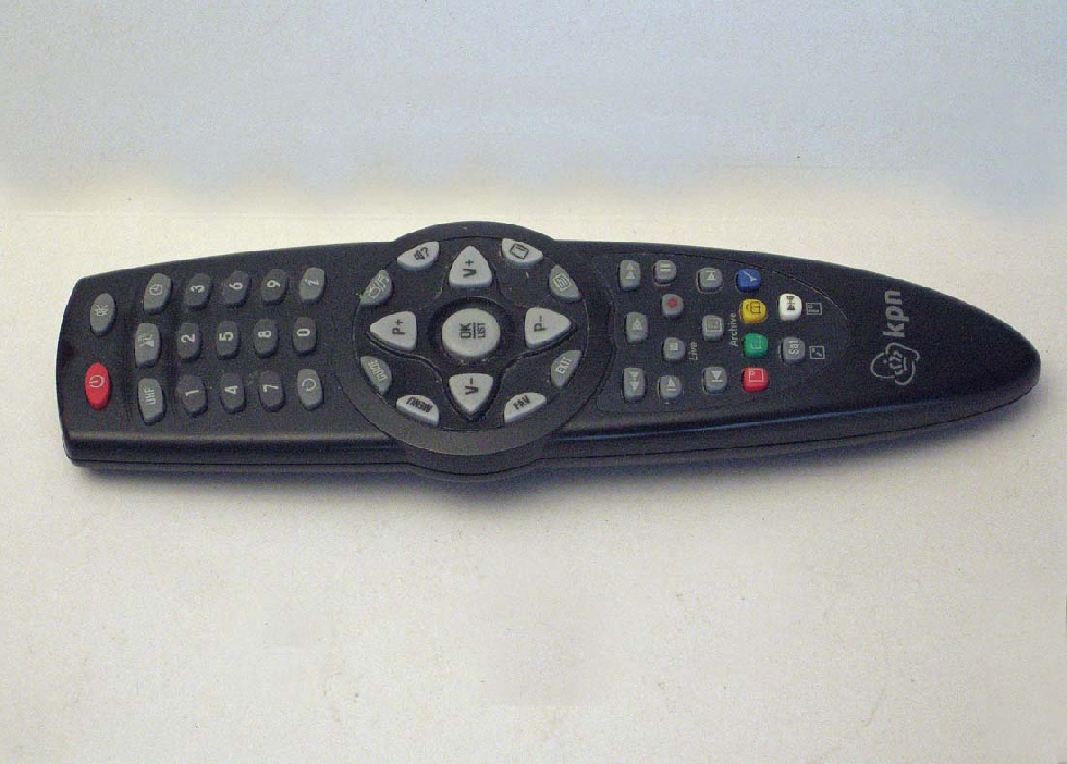

Sinds 2009 heb ik een Digitenne-ontvanger met harddisk. Fantastisch apparaat. Het is een TOPFIELD TF5300K. De afstandsbediening werkt niet meer (het apparaat nog uitstekend). KPN kan deze niet meer leveren. Wie heeft er toevallig een voor mij? Of weet iemand een iemand die zoiets kan repareren? Het is doodzonde om het apparaat weg te gooien en een nieuwe aan te s[image]chaffen.

Als het rubber toetsen zijn met koolstofcontacten, is het vaak einde verhaal. Ik heb wel eens geprobeerd met een (duur) smeerseltje voor toetscontacten, maar dat was weggegooid geld.
Je kunt nog een paar dingen controleren .
Zitten de pootjes van de IR led niet los in het soldeer.
Als er een keramische resonator in zit, is daar geen pootje van gebroken?

door dick smit, 12-11-2014, 12:59 (4243 dagen geleden) @ CORNELIS
Heb je al eens gekeken bij doknet.nl ?
Deze hebben een zeer uitgebreide keuze op het gebied van remotes.
Succes
Gr. Dick

door CORNELIS @, Hilversum, 12-11-2014, 13:46 (4243 dagen geleden) @ soundman2
Dank voor de tip! Aan de batterijhouder en de IR had ik al gedacht. De keramische condensator is nieuw voor mij.

door CORNELIS @, Hilversum, 12-11-2014, 13:47 (4243 dagen geleden) @ dick smit
Dank voor deze tip! Ik heb gekeken en er staat er inderdaad een op de site. Dat is een hele geruststelling.

Werken sommige knopjes niet meer of doet hij in het geheel niets meer? Mochten het enkele knopjes zijn dan kun je hem openmaken en de contacten op het rubber en de print reinigen met Kontakt-Tuner600.

door verbeek @, Zutphen, 12-11-2014, 17:56 (4243 dagen geleden) @ Dominic
...of reinigen met isopropanolalcohol. Zowel de rubbercontactjes als de printplaat. Mochten de rubbercontactjes al te ver heen zijn is er nog de mogelijkheid deze eraf te snijden en te vervangen door contacten die nooit gebruikt worden. De nieuwe contacten vastlijmen met secondelijm.
Je kan de ab testen door deze op een AM-radiootje te leggen en de knopjes van de ab in te drukken. Je hoort dan een riedeltje.
Maar de ervaring leert dat dit niet bij alle ab'n werkt....
Gr. Paul

door Ben ⌂ @, Dijkdorp, 12-11-2014, 19:18 (4243 dagen geleden) @ verbeek
Dacht dat op het rubber juist het geleidend materiaal zit, als je dat er ook af poetst dan werkt het niet. Dus lijkt mij het beste om alleen de printplaat schoon te maken en indien nodig iets van geleidend materiaal op het rubber te smeren, kool (potlood), geleidende lijm of 'electric paint'. Groet, Ben

door Dominic @, Breda, 13-11-2014, 08:20 (4243 dagen geleden) @ Ben
Gewijzigd door Dominic, 13-11-2014, 08:26
Hoe wou je de grafietlaag van de siliconen af poetsen met Tuner600? Pak de datasheet er eens bij voor je begint te roepen, het staat er letterlijk in!
http://www.dact.com/Tuner_600_data_sheet.pdf
This product is used in consumer electronics as well as in computer or TV and
telecommunications technology. It cleans dust and oily and greasy residues from e.g.
potentiometers and linear regulators, sensors or graphite conductor layers of IR remote
controls.

door Ben ⌂ @, Dijkdorp, 13-11-2014, 12:13 (4243 dagen geleden) @ Dominic
Ervaringen misschien?. Groet, Ben

door CORNELIS @, Hilversum, 13-11-2014, 19:54 (4242 dagen geleden) @ Dominic
Hij doet helemaal niets meer. Het rode lampje op de Digitenne-ontvanger licht ook niet op. Met en geleende afstandsbediening geconstateerd dat de Digitenne-ontvanger normaal functioneert. Dank voor de reactie!

door CORNELIS @, Hilversum, 13-11-2014, 19:57 (4242 dagen geleden) @ verbeek
Dank voor de tip voor die test op en AM-radio. Ook voor de andere tips die nuttig zijn wanneer ik daadwerkelijk moet gaan repareren. Ik zie op mijn leeftijd er wel tegenop. Dank voor de reactie.

door CORNELIS @, Hilversum, 13-11-2014, 19:58 (4242 dagen geleden) @ Ben
Ben, inderdaad moet je eerst goed weten wat dat rubber doet. Dank voor de tip.

door Maarten Bakker ⌂ @, Haarlem/Delft, 15-11-2014, 12:21 (4241 dagen geleden) @ Dominic
Van Tuner 600 weet ik het niet 100% zeker (aan de geur te zeggen zou ik het inderdaad niet proberen, is iets sterkers dan IPA), maar het hierboven ergens voorgestelde IPA kan het laatste beetje contact dat er nog is inderdaad oplossen.

door Maarten Bakker ⌂ @, Haarlem/Delft, 15-11-2014, 16:55 (4240 dagen geleden) @ Maarten Bakker
Gewijzigd door Maarten Bakker, 15-11-2014, 16:57
Waarbij ik moet opmerken dat in mijn ogen de rubberen matjes kwetsbaar zijn en de laagjes op de printplaat minder. Mogelijk speelt er dus ook mee dat het grafiet meeneemt dat al wat los zat. In elk geval is me dat met IPA wel gebeurd.
Als het zich aandient en de AB mag verloren gaan, dan ga ik nog wel wat experimenteren met Tuner 600.

door Dominic @, Breda, 16-11-2014, 23:29 (4239 dagen geleden) @ Maarten Bakker
Ik gebruik het al zeker 10 jaar om AB's en gamepads te reinigen bij problemen. Nooit problemen mee gehad, ook niet bij gamepads die toch best mishandeld worden.
Ook de toetsenborden van CNC machines deden we er 1 keer per jaar mee reinigen, dat waren machines uit begin jaren '80 en ook daar nooit problemen. Was het enige middel waarmee we een met snijolie vervuild keypad weer aan de gang kregen.

door Maarten Bakker ⌂ @, Haarlem/Delft, 17-11-2014, 12:08 (4239 dagen geleden) @ Dominic
Dan ga ik het de volgende keer ook eens proberen. Kennelijk toch minder aggressief dan IPA.
