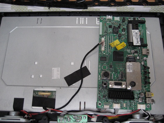

Het is een Akai Aled 1605 TBK
![[image]](images/uploaded/20141116132835546898738f574.png)
![[image]](images/uploaded/201411161328595468988b8af4e.jpg)
![[image]](images/uploaded/20141116132922546898a26cec9.jpg)
![[image]](images/uploaded/2014111613425254689bccbb088.jpg)

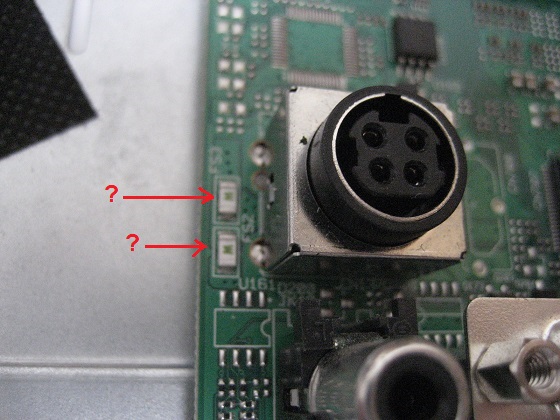

Hij doet GEHEEL-NIETS of er geen spanning opstaat de laatste foto die twee weerstand zekeringen zijn goed.

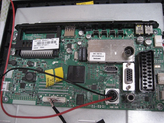

Foto van je opstelling en van de trafo? Een trafo levert AC, dat weet je? Het scherm verbruikt 12VDC bij +- 5 Ampere.
Weet je zeker dat je de connector goed aangesloten hebt en geen + en - verwisseld hebt?

Dat klopt die aansluiting zit goed DC 12v
Het is zo als ik de knop vast hou van een van de kanalen of de stanby knop vast hou
en zet via de trafo spanning op flikkert even stanby lampje aan uit

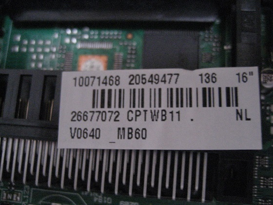

Verder gaat het om een toestel dat gebouwd is door Vestel. Op een van de kleine stickertjes op de signaalprint zal iets staan als MB60-01 (met andere getallen waarschijnlijk), je 2e foto is net te klein om dat te herkennen. Dat is het chassis. Aan de hand daarvan is het makkelijker om schema's en tips te vinden.

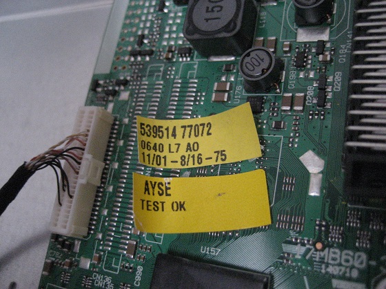

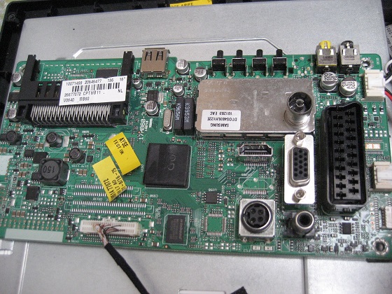

Kun je van de 3e foto (ik zei in mn vorige bericht 2e foto, maar 3e is handiger) eens een grotere versie plaatsen waarop te zien is wat er dan wel op de labels op de printplaat staat? Ik zie toch echt veel meer staan dan je nu zegt, alleen ik kan het net niet lezen.

Dit zijn de foto'van de TV
![[image]](images/uploaded/20141117161035546a0feb9a2bb.jpg)
![[image]](images/uploaded/20141117161051546a0ffbd9641.jpg)
![[image]](images/uploaded/20141117161109546a100d95604.jpg)
![[image]](images/uploaded/20141117161133546a1025112b0.jpg)
GR-Johan.....
AKAI TV
door Maarten Bakker
, Haarlem/Delft, 17-11-2014, 17:17 (4309 dagen geleden) @ johan
Hoi Johan,
Het gaat hier om een 17MB60 chassis. Stond er wel op maar niet helemaal duidelijk. Dankje voor de grote foto's.
Schema kan je op Elektrotanya vinden: http://elektrotanya.com/vestel_17mb60.pdf/download.html

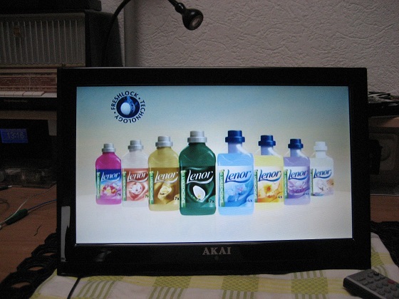

De TV werkt (W) weerstand zekering defect
maar de oorzaak is sluiting in de voeding van de DVD als ik de kabel los maak
van de DVD werkt de tv weer.
Ik moet nog wel een andere 12v-DC voeding maken want hij wordt te warm.
![[image]](images/uploaded/20141118135105546b40b9b7f91.jpg)
![[image]](images/uploaded/20141118135124546b40cc8cba8.jpg)
GR-Johan...
