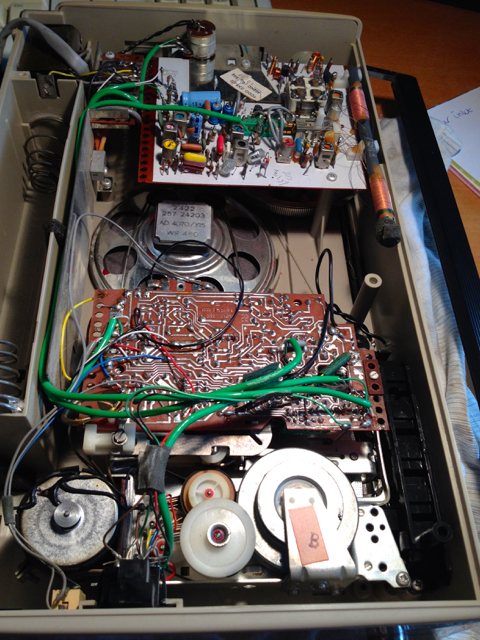

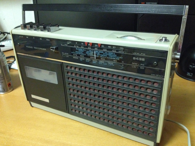

Ik ben vandaag begonnen aan het opknappen van een Aristona radiorecorder uit 1974 (Philips RR332). Een geinige radio met een opvallend goede ontvangst en het originele schuifknop-met-drukknoppen-loopwerkje.

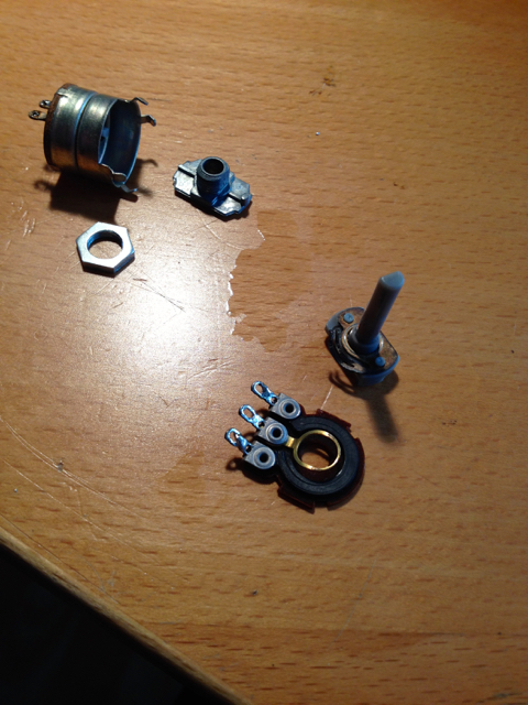

Uiteraard moet er snarensnot geruimd worden, maar een vervelender probleem is de versleten volumeregelaar. Het begin van het koolbaantje is helemaal uitgesleten waardoor de minimale weerstand rond 700 Ohm ligt. Gevolg is dat de radio meteen na de 'klik' op windkracht 10 begint te spelen. Ik heb de potmeter schoongemaakt en de lopertjes iets buiten de uitgesleten baantjes laten lopen, maar zonder succes. Voorlopig maar een weerstandje van 220 Ohm er overheen gezet, maar eigenlijk moet er een andere potmeter in. Heeft iemand hier misschien nog zo'n ding liggen? Hij is 22K log met schakelaar.
