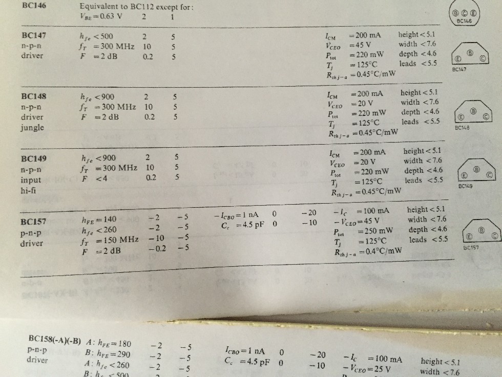

door tondehaas, 01-12-2014, 11:13 (4296 dagen geleden) @ roell
volgen philipsbokeje uit 1972 zijn de gegevnes van de BC149:
zie foto

door Leo Snoeren ⌂ @, Dongen, 01-12-2014, 18:52 (4295 dagen geleden) @ tondehaas
Deze soms?

door tondehaas, 01-12-2014, 21:16 (4295 dagen geleden) @ Leo Snoeren
Deze soms?
Beste Leo,
Ja, die foto bedoel ik.
Dat is een pagina uit het genoemde boekje met gegevens over (o.a.) transistoren.
