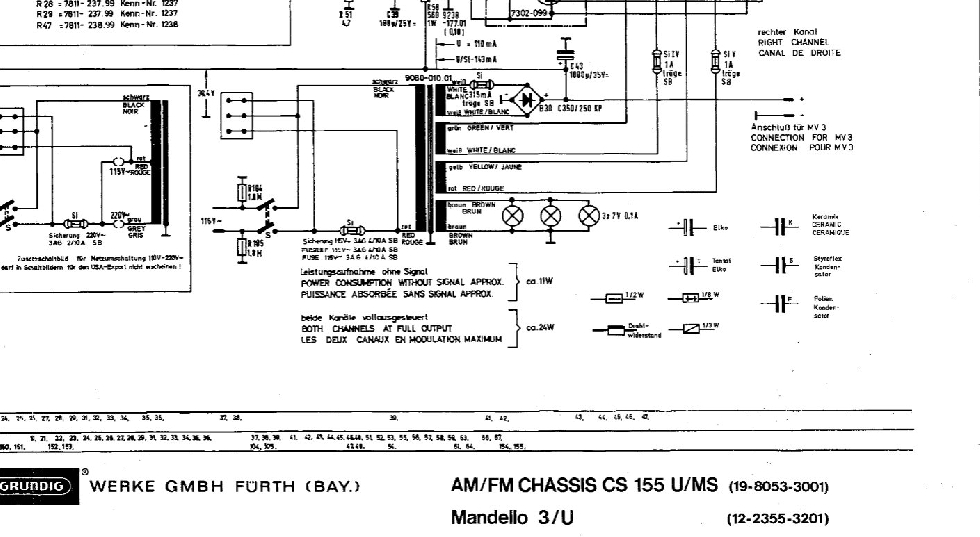

Vind toch een schema met meer Trafo draden op dat CS155 chassis
Zo je ziet eigen lampen voeding en verder alles netjes afgezekerd.
Alle zekeringen er uit en dan 1 voor 1 plaatsen tot de trafo in eens te heet wordt.
Mogelijk door een paar zwaar lekkende en versleten voedingselko's.
Stroom meten is de oplossing.
