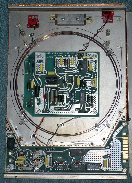

Hallo forum lezers,
Ik ben begonnen aan het proberen tot leven brengen van een digitaal delay-line geheugen zoals dat werd toegepast in de eerste computer systemen. Het geheugen wat ik heb komt uit een Olivetti computer (waarschijnlijk type P602). De foto hieronder is niet van mijn geheugenunit, maar lijkt er wel bijna geheel op.
Op internet is wel wat informatie te vinden over deze computer en ook over het delay-line geheugen, maar geen schema’s.
De geheugenunit die ik heb heeft 14 aansluitpunten . Ik ben dus aan het analyseren op welke punten wat moet komen te staan. Een goede leidraad zou informatie zijn over de toegepaste IC’s. Ik denk dat het TTL IC’s zijn. De meeste voedingsspanningen staan op pen 7/8 en 14/16. Maar aan de hand van de indicatie op de IC kan ik niets terug vinden.
Hieronder staan alle IC met de tekst die er op staat (uiteraard niet de DIL aanduiding). Het geheugen moduul is gemaakt in 1972.

Heeft iemand een idee wat voor IC dit zijn?

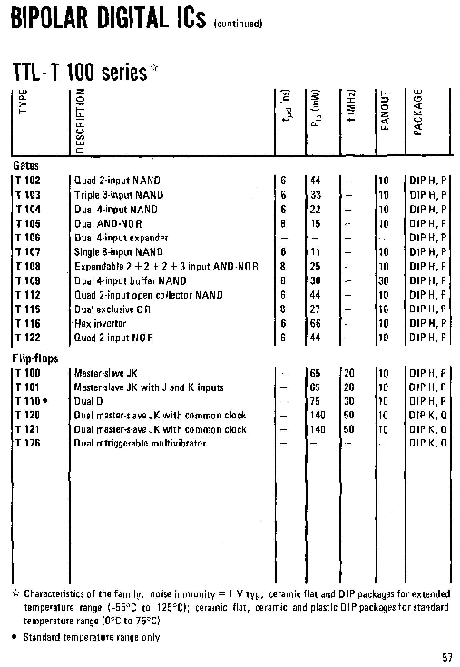

Misschien heb je iets aan het volgende:
De afbeelding is slecht leesbaar zie ik.
Stuur maar een mailtje, dan kan ik je de grotere afbeelding sturen.

Ik heb ook nog eens in de IC-master 1979 gekeken, maar daar word ik niet veel wijzer van.
9022 is een Fairchild dual J-K master-slave flip-flop with preset and clear.
Voor wat het waard is.
Kans bestaat natuurlijk dat de IC's gewoon dezelfde pinning hebben als "normale" TTL 7400-serie.
Komt dat wel overeen met een bekend type en wat je vervolgens kunt herleiden?
Ik ga eens zoeken of ik soms nog hele oude SGS databoeken heb.

Ik heb alle signalen van het IC T101-D1 bekeken (zie eerdere reactie). En als ik dit nu vergelijk met de data die jij gevonden heb dan zou dit goed kunnen.
volgens deze informatie zouden er JK flipflops in moeten zitten. En daarmee zou je de delers kunnen maken van 16 Mhz naar 8 en 6 Mhz als er meerdere JK in zitten.
In het TTL boek van Texas instruments heb ik nog niets kunnen vinden met als referentie de ingang op pen 9 en de uitgangen op pen 8 en 6 en dan ook nog een 14 pens IC.
In de data die jij opgezocht heb staat over de package DIP H,P. Misschien staat er in wat dit betekend?

Ik heb het bewuste databoek uiteindelijk gevonden!
"Professional Semiconductor Databook 1973/74" SGS-Ates
Daar staan de T101, T102 en T109 uitgebreid in.
Ik zal kijken of het lukt deze week iets voor je te scannen.
Jac
