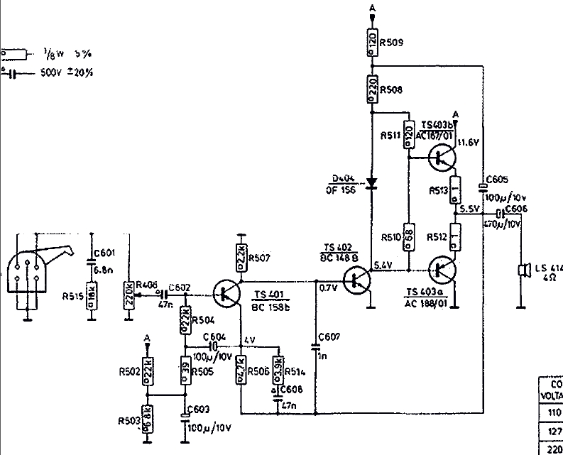

Ik ben bezig met de reparatie van een 22GF303 (ufo)
Deze gaf helemaal geen geluid.
Op het knooppunt van beide eindtransistoren (tussen r512/r513) meette ik 1 volt.
Tussen het knooppunt en de massa ca 150 ohm.
Ts403 (ac188) meette vreemd, daarom vervangen.
Daarna weer gemeten, maar nog steeds sluiting naar massa.
Ts403 had sluiting tussen het huis en de basis.
Als ik de transistor van de koelplaat losschroefde werkte de versterker.
Ik had wel eens eerder van tin whiskers gelezen maar nog nooit meegemaakt. Dit leek er wel erg op.
Omdat ik hiervoor geen vervanging had, de sluiting weggebrand met een elko van 220 uf opgeladen met een volt of 30.
De sluiting was weg en de versterker werkt weer.

door HM @, Hilversum, 26-11-2014, 19:02 (4228 dagen geleden) @ ronnie van dalen
Nu is de vraag:
Hoe lang gaat dit goed.
En hebben "nieuwe" transistoren hier ook last van?
Dit gaat even goed maar de whiskers zullen blijven groeien.
Nieuwere transistoren hebben daar geen last vast vanwege een andere constructie van het huisje.
