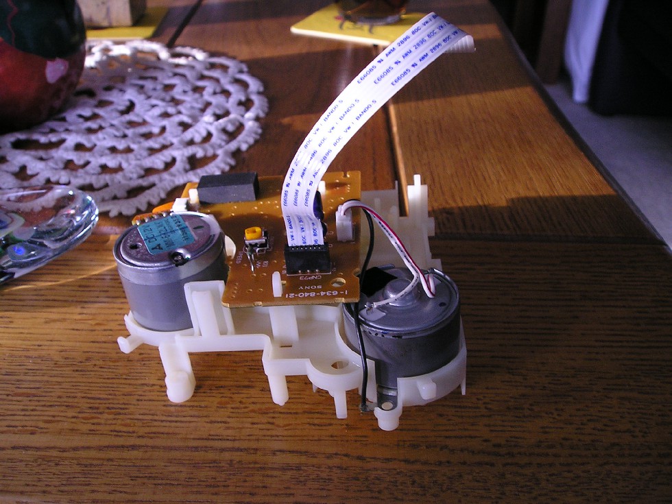

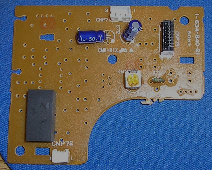

Ik heb gister originele nieuwe snaren in mijn Sony cassettedeck gefixed. Het deck speelt nu weer prima af. Toch loopt het deck heel, héél iets te langzaam, maar wel is de klank goed en heel stabiel. Het bandje wat ik heb afgespeeld is met een ander cassettedeck, jaren geleden al eens opgenomen, dus zou de snelheid wel iets kunnen afwijken volgens mij. Maar het viel me nu pas op, dat het capstan motortje erg heet word; je kunt het amper een poosje aanraken. Nu zei een audio vriend dat het eventueel kan liggen aan elco (s) die misschien defect zijn. Ik heb daarom het printje verwijderd waar 2 elco's op zitten welke eventueel defect kunnen zijn. Maar ik kan er niet aan zien dat deze defect zijn. Nu is mijn vraag aan jullie: "Zitten er in het capstan motortje zelf ook elco?" Ik meende dat ik dat wel eens gezien heb bij andere capstan motortjes.
Het printje met de elco's.
Printje met links het capstanmotortje wat te heet wordt [image]

Mijn gevoel zegt dat de motor mechanisch overbelast wordt.
Klopt de snaar lengte?
Als je de motor zonder snaar laat draaien wordt hij dan ook te heet?
Johan

Dat zou als hij gewoon soepel loopt, bijvoorbeeld kunnen komen omdat er slijpsel in de commutator zit. De regeltransistor of IC moet dan teveel stroom leveren en wordt heet.
Je zult dan toch het dekseltje eraf moeten slopen zodat je bij de regelelectronica en het daadwerkelijke motortje kunt. Slijpsel uit de commutator kan je verwijderen door het motortje los te koppelen van de regelelectronica en even op 12V te laten draaien in beide richtingen.

Goed dat te weten..Dan lijkt het erop dat misschien de elco (s) in het motortje toch defect zijn, of niet meer de juiste waarde hebben? Het motortje kan niet uit elkaar gehaald worden helaas. Bedankt in elk geval voor jou reactie. Dat met een losse trafo is wel een goed idee, maar gaat hier niet lukken denk ik. Ik ga het nog eens onbelast, zonder snaar uitproberen in het cassettedeck.
