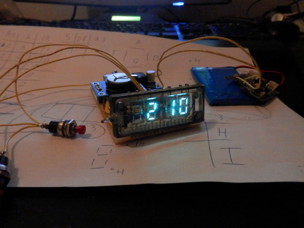

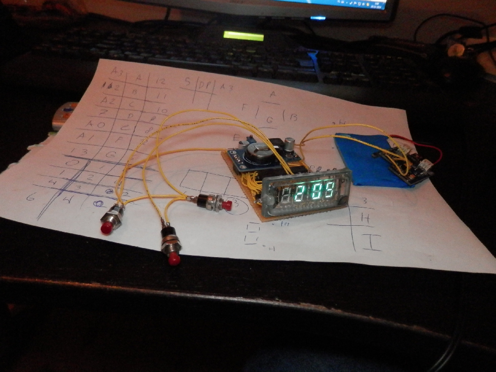

ik heb alweer een klok gebouwd
en nog wel 1 uit onderdelen die ik in de weg had liggen
het project was ooit begonnen als een motor managment
maar dat ging niet door
daarna zou het een wekker worden
en nu is het dus een klok
hij is nog niet helemaal klaar
er moet nog en behuizing om en en de : is nog niet aangesloten
maar hij loopt nu al 2 uur op een accu waarvan ik niet weet of ie vol is of niet
even een klein beetje over de klok

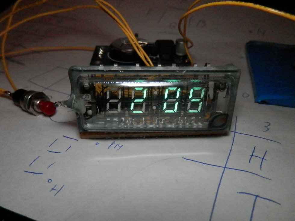

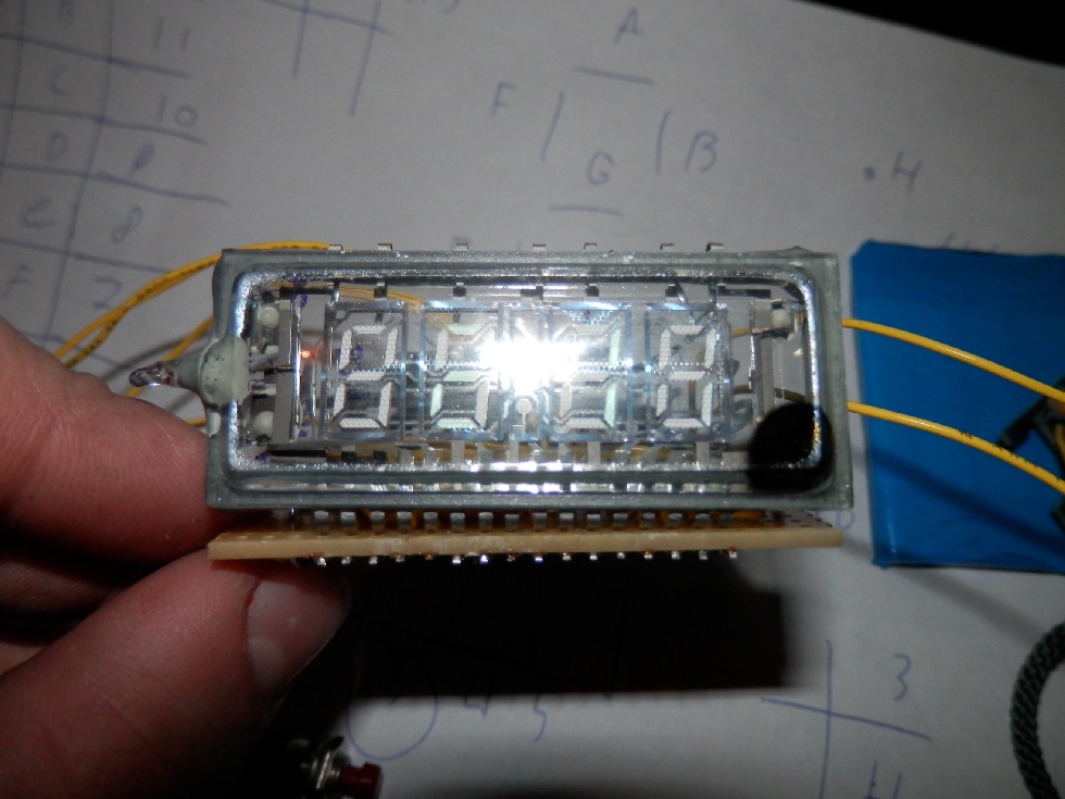

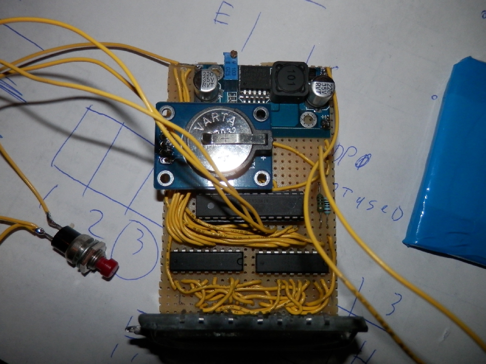

het display is een IVL2-7/5
een leuk display wat werkt op 24V en 2.4 gloei

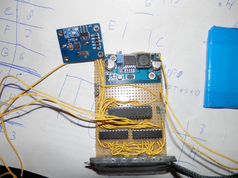

de drivers zijn udn6118
die kunnen veel meer hebben dan dat ik ze hier laat doen dus daar zal niet veel mee gebeuren

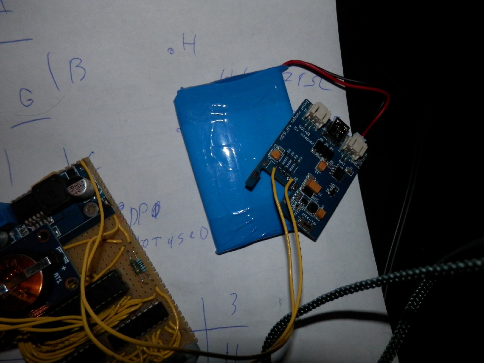

de microcontroller is een atmeg328P (arduino)
en de tijd word bijgehouden door een ds1307
de voeding van het apperaat is een lipo raider dit is een chip die lipo's kan laden en boosten naar 5V
en de boostconverter is een standaart chinees ding
deze word niet genoeg belast om goed regelbaar te zijn
