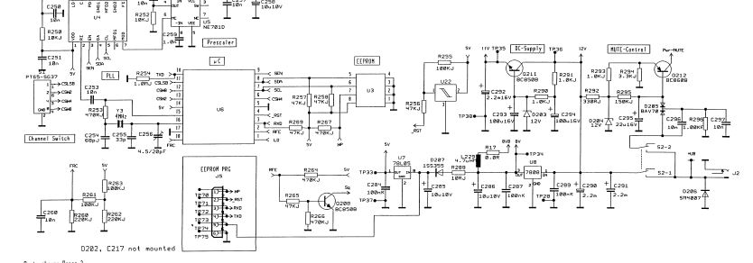

de eeprom is een24LC01B en de uP een PIC 16C71-04.
Mijn bedoeling is om de ene eeprom uit te lezen en die in het andere apparaat daarmee te vullen. Op de print zit een programmeerconnector.
Hier een deel van het schema:
Soundman2

De 24LC01B is een eenvoudige I2C EEPROM van Microchip waarvan de datasheet bij de firma te vinden is. Anders wil ik hem ook wel toesturen. Het hele programmeer specificaties zijn daarin te vinden en een programmer is ook niet al te moeilijk te bouwen al is dat vrij veel werk. Er zijn diverse ontwerpen op het net te vinden al zijn die niet allemaal even betrouwbaar. De meeste werken met een seriële= of zelfs een parallelle poort en die zijn tegenwoordig zeldzaam. Het is ook de vraag of de bijbehorende software nog onder W7 werkt.
Het schema van de ontvanger geeft weliswaar een globaal beeld maar mist door de vergaande compressie te veel detail om behulpzaam te zijn. Als je het op wilt sturen, kan ik er wel wat meer over zeggen.
petrus bitbyter

Dank voor de documentatie. Die is duidelijk leesbaar en levert vrij snel een negatief resultaat :( De zogenaamde programmeerconnector wordt niet gebruikt voor het programmeren van de EEPROM. Niet direct tenminste. De connector heeft RxD en TxD lijnen die verbonden zijn met de seriële interface van de microcontroller. Over die seriële interface en het daarbij gebuikte protocol heb ik niets in de documentatie teruggevonden. De enige directe lijn van de connector naar de EEPROM is de WP-lijn waarmee de write protect van de EEPROM kan worden opgeheven.
Als ik goed tel, zijn er maar liefst vier tools (hard- en software) plus een PC nodig om dit interface volledig te kunnen benutten. Je kunt natuurlijk naar de prijs informeren maar dat raad ik af. Slecht voor je hart.
De processor PIC16C71 heeft geen hardware ondersteuning voor I2C en ook geen UART. De processor moet dus alle communicatie met de seriële interface en de I2C bus bit voor bit zelf regelen. Iets op de I2C bus doen zonder dat de processor op tilt gaat, lijkt niet erg haalbaar. Maar, misschien is de processor wel uit te schakelen. Eén pen van de processor is de _RST en die is ook met een pen van de programmeer connector verbonden. Zolang die pen laag blijft, blijft de processor in reset. Ik heb het nog niet nagekeken maar bij de andere PICs die ik ken, gaan dan de I/O-pennen in tri state dat wil zeggen dat ze hoogohmig worden. In dat geval moet de I2C bus over te nemen zijn. De SDA en de SCL moeten dan alleen nog maar met een paar draadjes aan de programmer geknoopt worden.
Het vinden van een geschikte programmer is dan de volgende stap.

Als ik de bijdragen lees van mensen die ervaring hebben met uP's en EEproms, dan zijn we er nog niet uit. Mijn ervaringen met die materie zijn te verwaarlozen.
Ik begin onderhand aan te nemen, dat de software van de ontvanger praat met de uP en die weer met de EEPROM.
Eerder kwam dat al vast te staan door de opmerking dat de programmmeeraansluiting niet alle benodigde pinnen van de prom heeft.
Evenwel wordt er toch geprogrammeerd via die pennen.
Ik heb Petrus de complete doc gestuurd (10MB) Zelf kom ik uit dat stukje niet uit. Soft en hardware van de leverancier is geen optie vanwege de aanschafprijs en dan nog de vraag of die wil leveren.
Op het www heb ik er vaak naar gezocht, er wordt meer over dat onderwerp gevraagd. Een oplossing heb ik dus nog niet.
Soundman2

Beste Soundman,
Ben natuurlijk niet in het bezit van het schema, maar uit het klein stukje op het forum, denk ik dat men het volgende principe gebruikt .
Een channel switch is verbonden met de PIC, volgens de gemaakte selectie zal de PIC de overeenkomstige data, zijnde de data voor de frequency synthesizer ic ( IC4 ?) uit het EEprommetje halen en ook via de I2C lijnen doorsturen, maar nu op het I2C address van de frequency synthesizer.
Indien we zouden beschikken over het type van prescaler ( SA701 ?) en synthesizer zouden we ook de code terug vinden in de datasheet
De referentieoscillator voor de VCO is waarschijnlijk dezelfde als deze van de PIC 4MHz
Mogelijks is de synthesizer code rechtstreeks bruikbaar, maar om zeker te zijn kan men met een dig. Scope ook de I2C data uit het EEprommetje monitoren .
Sommige scopen (HP) kan men triggeren op een I2C address wat het lezen van de info een stuk eenvoudiger maakt.
Dus channel selecteren en op scope de I2C data lezen van wat er uit het EEprommetje komt kan ook....
Wens je dat ik verder help met het uitvlooien ,stuur dan een PM met het schema.
