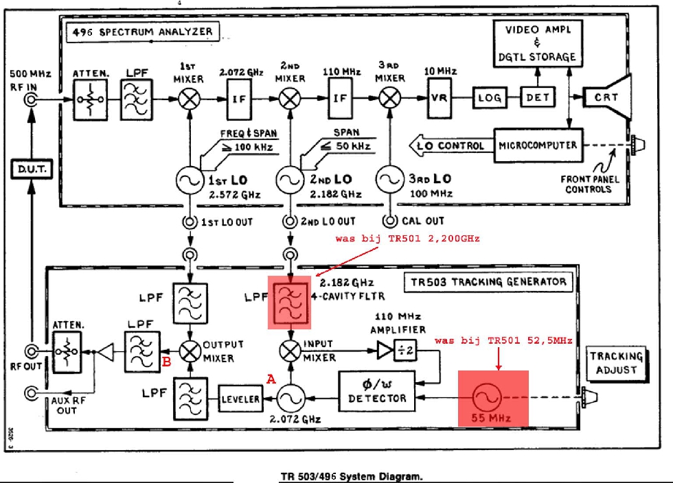

Om de frequentie van de ta gelijk te maken aan het punt waar de spectrumanalyzer staat, wordt eigenlijk ten opzichte van de sa een omgekeerde modulatie/demodulatie toegepast. In het voorbeeld van mijn spectrumanalyzer de Tektronix 496 worden drie modulatie trappen uitgevoerd tw:
1e LO van 2,1 tot 3,9 GHz
2e LO 2,182 GHz ±500KHz
3e LO vast 100 MHz vast met middenfrequentie van 110MHz
Dus alleen de twee variabelen 1e LO en 2e LO zijn nodig om, door de ta, de juiste frequentie te maken . De 3e LO kan in de ta zelf gemaakt worden.
De koppeling van de 1eLO en 2e LO wordt gemaakt met twee externe coax kabels
Bij de beschrijving van de ombouw zie je een blokschema van de sa en ta. In dat voorbeeld is de sa afgestemd op 500 MHz . Bij punt A van de ta is het verschil van de 2e LO en de 3e mf van 110 MHz te zien (2,072GHz). Dit signaal wordt weer gemoduleerd met de 1e LO wat weer bij punt B de freqentie van 2,527-2,072= 500MHz geeft. Dit staat dus op de uitgang van de ta en is ook de frequentie waar de sa op ingesteld staat.
Bij de tracking generator type TR501 die ik gekocht heb zijn de frequenties van de 2e LO en de 3e middenfrequent anders.
2e LO van 2,200 GHz ±500KHz in plaats van 2,182 GHz ±500KHz.
3e middenfrequentie van 105MHz in plaats van 110MHz
Zou deze gekoppeld worden aan de spectrumanalyzer type 496 dan komen er nooit de frequenties uit waarop de sa staat ingesteld.

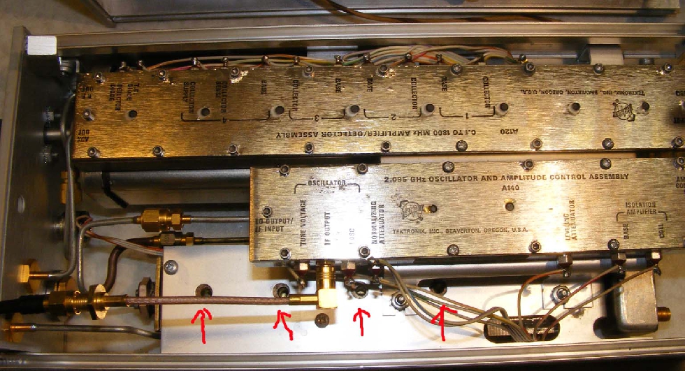

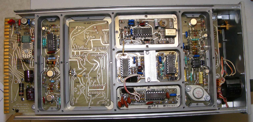

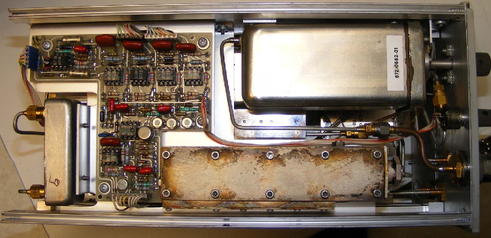

In de tg zitten weer een stuk of 5 voedings circuit, na het plaatsen in de het voedingsdraagraam eerst deze voedingsspanningen gecontroleerd, ook deze waren goed (dus al weer wat meer vertrouwen). Op de volgende foto’s zie je hoe het apparaat is opgebouwd.

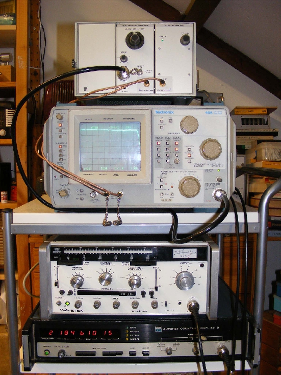

Nu controleren of er een HF signaal uit de tg kwam. De gekochte generator is van het type TR501 en deze heeft andere signalen nodig dan die uit mijn spectrum analyzer komen. De 1e LO is gelijk dus kan deze rechtstreeks op mijn sa worden aangesloten. De 2e LO is voor de test aangesloten op een externe generator met de, voor de TR501 geschikte, frequentie van 2,2GHz.
Het signaal dat nu uit de tg komt heeft nu niet dezelfde frequentie als waar de sa op ingesteld is. De frequentie is 18MHz verschoven. Je kan dit signaal dus nu niet zien op de spectrumanalyzer (eigenlijk kijkt deze scheel /met frequentie offset). De frequentie teller gaf wel steeds de verwachte waarde aan (dus nog meer vertrouwen) ook de power/niveau meter gaf het juiste niveau (0 dBm ) aan. Dit was voor mij het bewijs dat de tg goed werkte als type TR501 en dat nu “slechts”de ombouw nodig was.

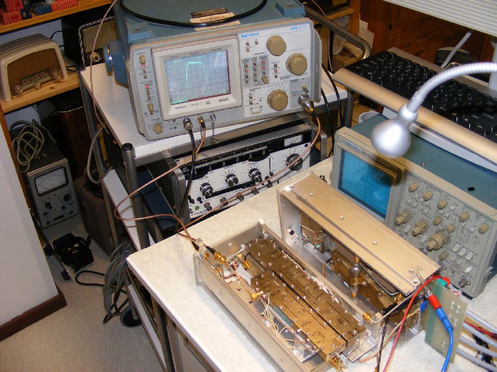

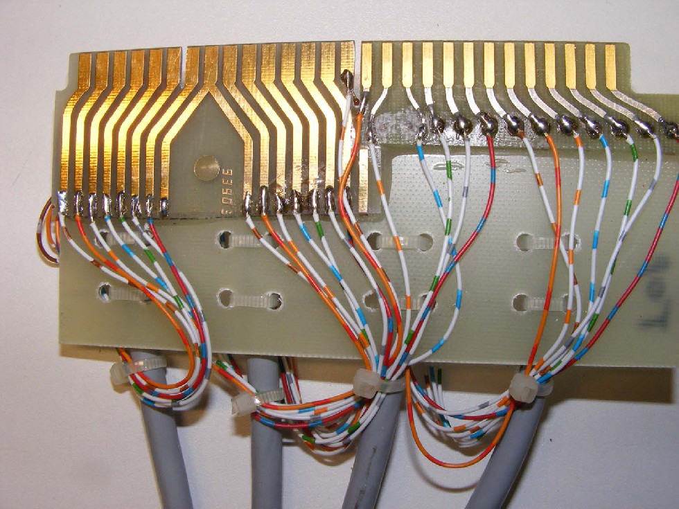

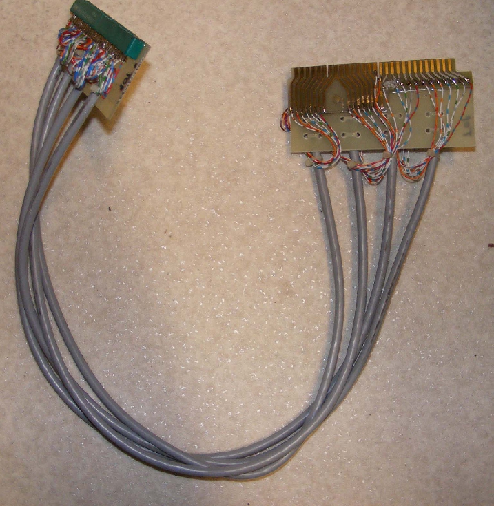

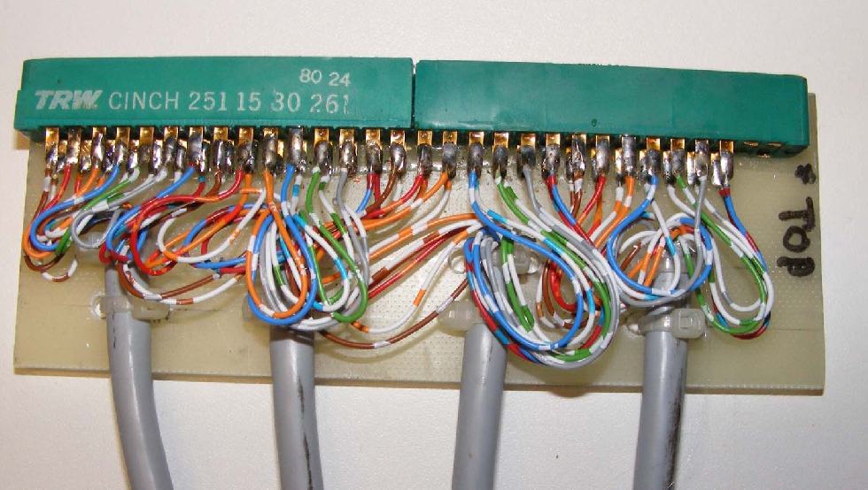

Om de volledige ombouw te kunnen uitvoeren moeten de twee delen van de tg gesplitst worden. Het geheel moet wel weer onder spanning komen . En ja hoor daarvoor heb je een extender nodig. Ook deze extrender was wel weer te koop maar voor enorme bedragen (160 dollar).
Van oude connectoren heb ik zelf iets gemaakt.

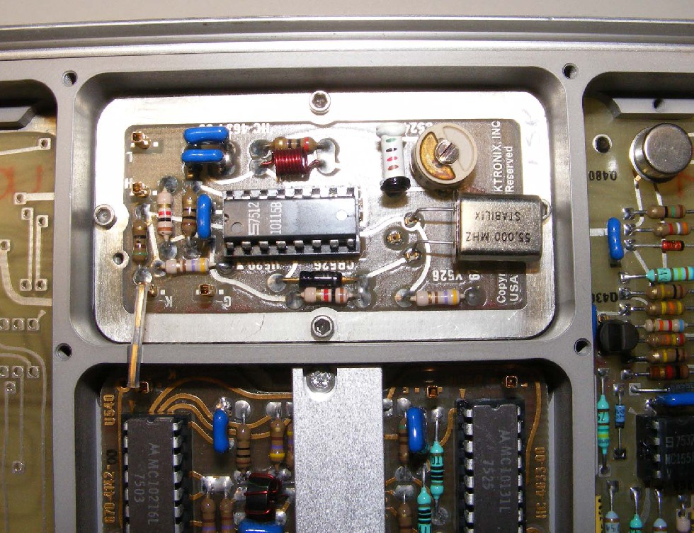

Als eerste moest de 3e middenfrequent van 105 Naar 110MHz gebracht worden. Deze 3e middenfrequent word in de tg opgewekt via een phaselock- systeem met een kristal. Dit was een zeer simpele ingreep door het kristal van 52,5 MHz te vervangen door 55MHz.
De tweede aanpassing was lastiger de 2e LO komt uit de spectrumanalyzer, dus daar hoeft niets aan veranderd te worden, maar de ingang van de tg is voorzien van een redelijk smal filter. Dit filter is noodzakelijk om allerlei ongewenste frequentie koppelingen te voorkomen. Je zit in een zeer hoog frequentie gebied van 2,2 GHz!!
Dit filter is ongeveer 15 MHz breed en met de aangeboden frequentie van 2,182 GHz ±500KHz zit je dus al buiten dit filter van 2,2GHz. Het is een filter van het type cavity met 4 secties. Er zitten geen actieve delen in maar een paar schotjes wat gaatjes en schroefjes. Op onderstaande foto zie je een voorbeeld van een willekeurig filter.

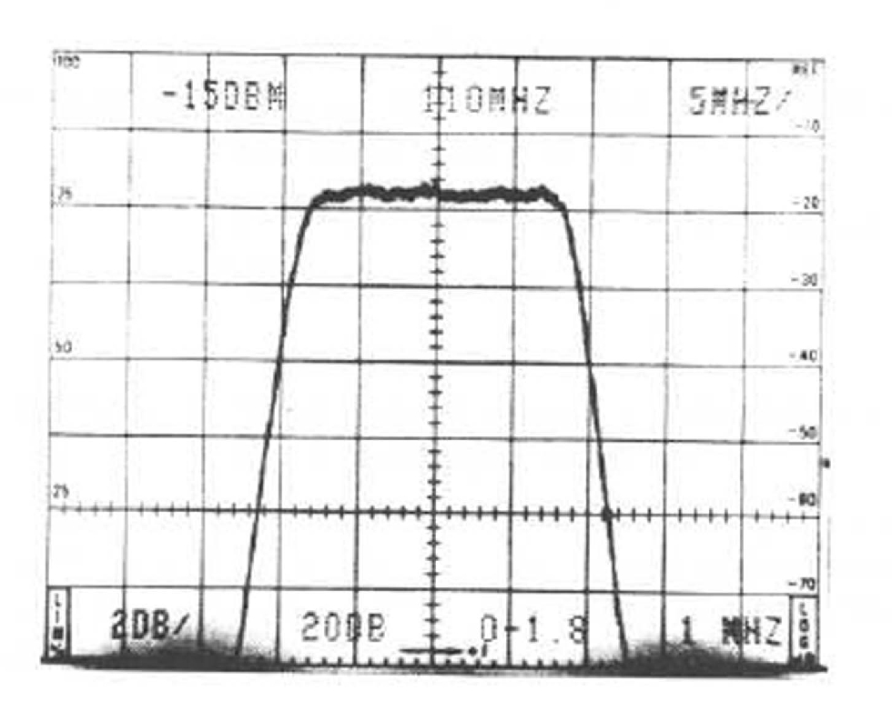

Gelukkig geeft Tektronix een uitgebreide beschrijving hoe je dit filter kon afregelen. Op een externe voeding na heb je geen extra apparatuur nodig. Je gebruikt de sa en de tg ook als testapparatuur.
Tektronix geeft wel aan dat het een afregeling is waar veel fout mee kan gaan. Er staat bijvoorbeeld dat als je te “ruig” bent met verstemmen dan kan je het signaal kwijtraken en het moeilijk /onmogelijk wordt om het weer terug te krijgen. Je moet aan 4 schroeven draaien. Deze afregeling was bedoeld om na vervangen van de ingangsmodule nog een kleine correctie uit te voeren.
In mijn geval was het niet een kleine correctie omdat het geheel er 18 MHz naast stond.

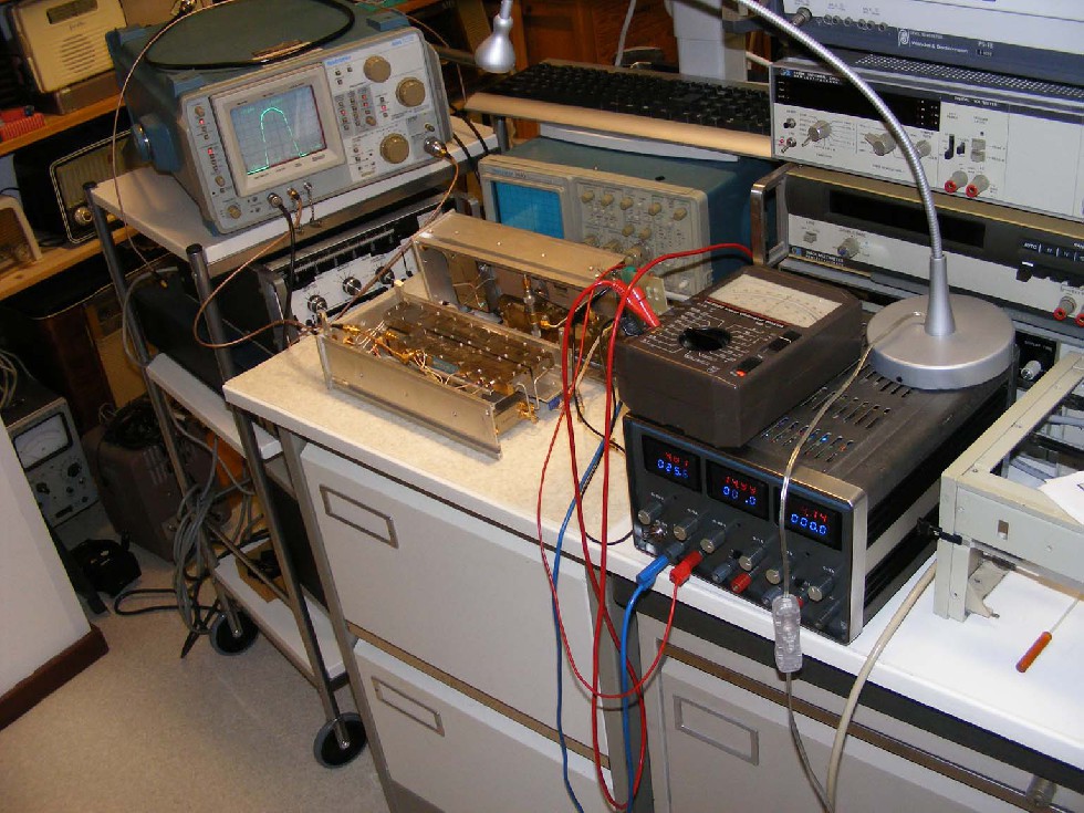

Op de volgende foto zie je de meetopstelling
Tot mijn verbazing kon ik de afwijking geheel wegdraaien en hield ik een filterkromme over die bijna exact was zoals opgegeven door Tektronix.

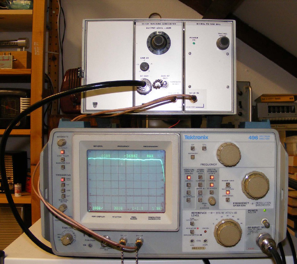

Dus nu snel weer alles in elkaar gezet en getest en ja hoor het werkte goed. Zelfs over het gehele frequentie bereik van 0 tot 1,8 GHz nog geen halve dB niveau verschil . Wat een kwaliteit toch hé die Tektronix na al die jaren.
Ik heb nu een leuk HF meetsetje met een externe HF generator, frequentie teller en spectrumanalyzer/tracking generator.
