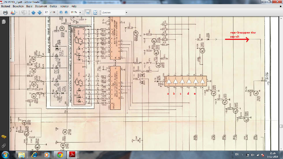

Hallo,
Zoals sommige weten heb ik sinds een aantal jaren een philips videocenter.
Hier was dusdanig aan verbouwd at een geschikte donor gevonden moest worden.
Dit is uiteindelijk de 26c868 geworden die Ben van der Kolk laatst aanbood.
Na dit toestel in orde gemaakt te hebben en een aantal avonden testdraaien , gestart met de ombouw van het beeldbuis en chassis met modules naar het videocenter.
Natuurlijk ging dit weer niet zoals ik hoopte.
In eerste instantie werkte alles behalve het search gebeuren.
Na e.e.a. te hebben uitgevogeld merkte ik op dat er 12V op de lijnen a b c d e bleef staan.
Hierna heb ik tijdelijk de weerstanden R328-332 losgekoppeld deze worden aangestuurd door het por gebeuren)
Ik heb een beschijving van de computer in het engels als foto geplaatst , maar ik kom er maar niet uit of de por spanning en die 12V aanwezig hoort te blijven na het opstarten.
Hopelijk kan iemand me hier uitsluitsel over geven.
Daarna werd het spanningsverschil vanaf de controll module via de search toetsen en lijn e hoog genoeg om de search te kunnen starten.
Hij vond dus ook zenders en de search stopte zoals het hoort.
Dit is natuurlijk iets dat nog opgelost moet worden maar dan moet ik eerst meer weten over of de por spanning , en 12V op de lijnen a t/m e aanwezig moet blijven.
Hij wil ook geen zenders wisselen.

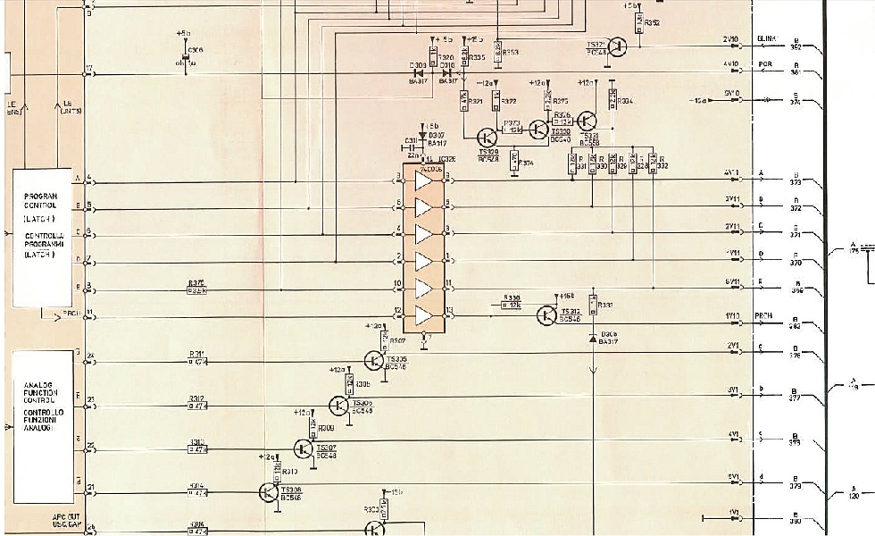

Na een hoop uitzoekwerk (verschillen 868 en videocenter die op dit gebied heel anders opgebouwd zijn) uitgevogeld dat:
De cijfers op het display gewoon veranderen in het gewenste kanaal
Er vóór IC326 (versterker) pulsen gegeven worden op de pootjes van de betreffende lijnen die de controll module aansturen.
Er vóór IC326 Een programm change puls gegeven word
Er vóór IC326 lijn E hoog gaat zodra je een tiental kiest en weer laag gaat zodra je de eenheid invoerd (blokkering van de search volgens doc)
Na IC326 is dit niet aanwezig , en al helemaal niet versterkt zoals je zou verwachten , hieruit concludeer ik dat IC326 dood is (is dit juist??)
Mijn vragen kort samengevat:
Is IC326 werkelijk dood?
Hoe dient de por regeling zich te gedragen? is dit een spanning die aanwezig blijft of na het opstarten weg moet zijn?
Dezelfde vraag heb ik betreffende de spanningen die via de weerstanden r328-332 aan de lijnen a t/m e worden geleverd.
De processor (die overigens anders is dan die van de 868 ) lijkt in ieder geval te werken.
Alleen als ik bij de 868 op de lijnen a t/m e meet blijft de code aanwezig en niet zoals ik uit de doc van het videocenter opmaak dat die weg moet gaan nadat hij van kanaal gewisseld is.

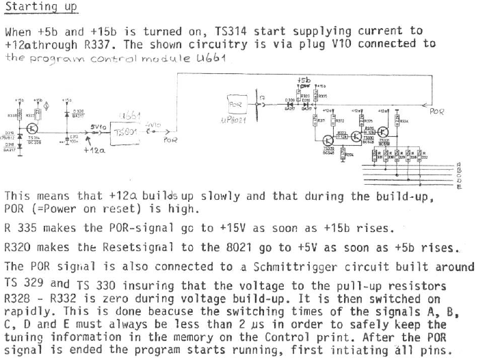

Bjorn,

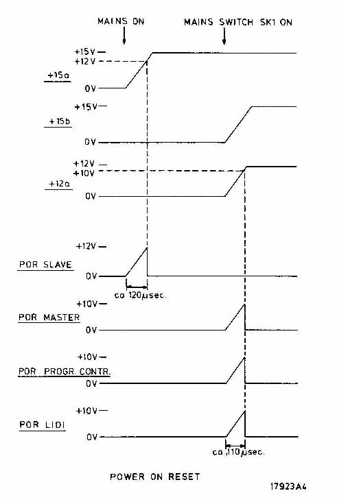

Die blijft hoog zolang +15 ook spanning blijft voeren, zie immers R335.
Die schmittrigger houd even de datalijnen laag totdat Por stabiel/gestart is.
Maar die A-E lijnen besturen ook de volume-tone etc knoppen.
Dus als je volume en dergelijke werkt is dat met die POR in orde.
Vertel wat je precies doet om de boel te laten zoeken.
Welke knoppen gebruik je om te starten, dan zoeken en hoe (probeer) je dan de boel op te slaan?
Zet de Tune balk in beeld, loopt deze wel na op zoeken gedrukt te hebben.
Geef even een plaatje van die knoppen.
Geef ook eens de module nummers van jouw probleem printen.
Eens zien wat ik daar nog van heb liggen.

Echter de pulsen voor de controll aan te sturen dienen versterkt te worden door het IC326.
De pulsen komen op het ic aan , echter er komt niet veel zinnigs uit , en als er al iets uit komt is dat zwakker dan voor het ic of er staat een gelijkspanning die er niet hoort te zijn.
Van pulsen is in ieder geval geen sprake.
Daardoor heb ik een zeer sterk vermoeden dat het ic dood is.
Ik neem aan dat om het ic te laten werken de +5v op poot 14 en - op poot 7 genoeg moet zijn, en als ik dan op de ingang iets invoer dit versterkt er uit moet komen zonder dat er gelijkspanning o.i.d. op de uitgangen dient te staan.

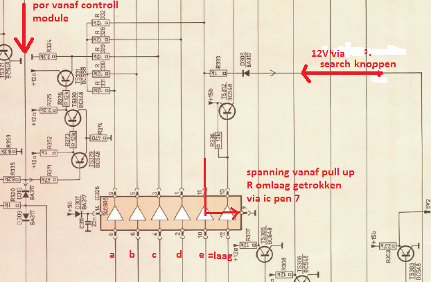

Wat ik heb gedaan om de search tijdelijk aan de praat te krijgen:
Ik heb de pull up weerstanden (waar voor dienen deze? voor het ic of is dit een deel van de schmittriger schakeling) losgekoppeld zodat de 12V van de lijnen a t/m e weg is , hierdoor werkt de search gewoon zoals het hoort.
Alleen dit kan niet de bedoeling zijn , die 12V op lijn e moet op de een of andere manier omlaag kunnen , want tenslotte stuurt de processor ook op deze lijn (hoog/laag om de search te kunnen blokkeren).
Is e hoog dan werkt de search niet en is e laag werkt de search wel door het spanningsverschil.
Dit word dus door de prosessor geregeld en door het ic versterkt.
Maar als er achter het IC 12V aanwezig blijft vanaf de pull up weerstanden hoe wil hij dan laag kunnen gaan en de search vrijgeven.

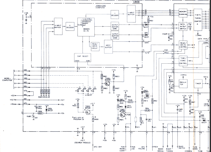

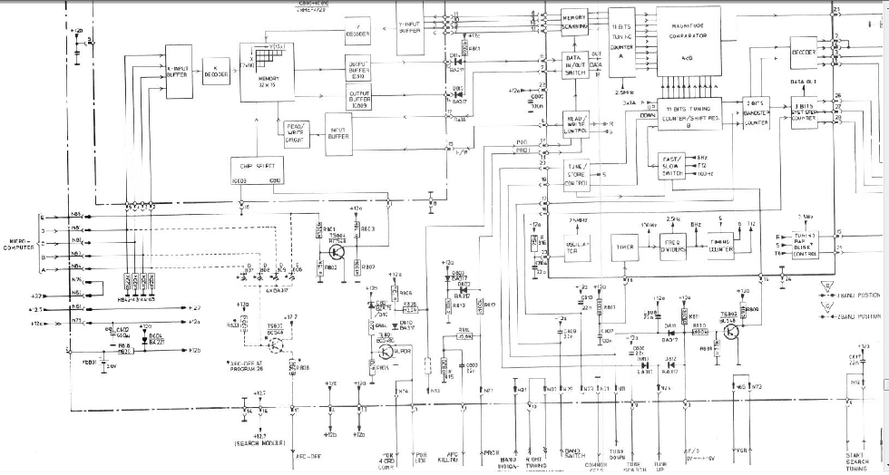

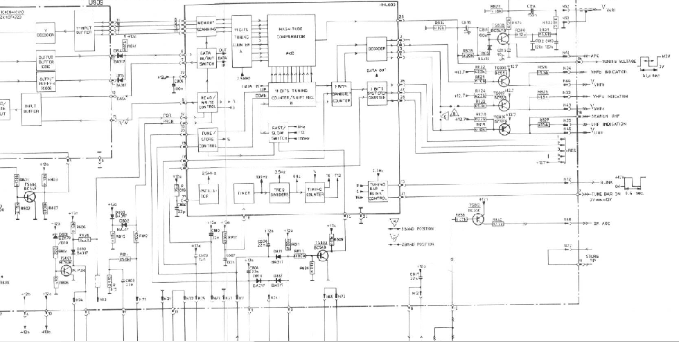

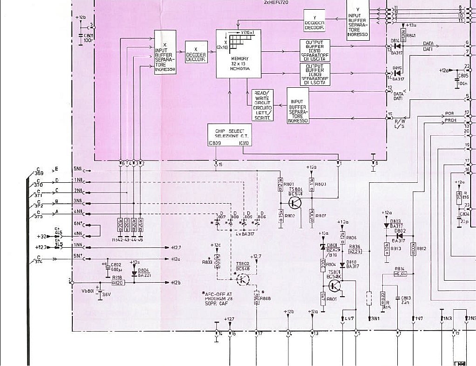

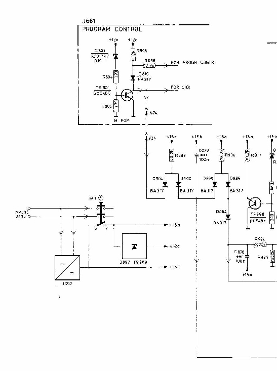

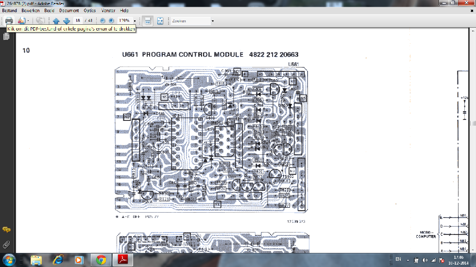

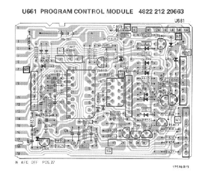

problemen videocenter na ombouw 26c868- layout en schema controll
door Bjorn Kusters
, 10-12-2014, 17:04 (4286 dagen geleden) @ Bjorn Kusters
Hallo,
Voor de geïnteresseerden hierbij het schema en layout zoals geplaatst in de doc.
De bovenste 3 zijn van de 878/868 en de onderste 3 van het videocenter.
Zoek de verschillen
![[image]](images/uploaded/2014121018015954887c87b37e4.png)
![[image]](images/uploaded/2014121018021954887c9b39636.png)
![[image]](images/uploaded/2014121018023354887ca94d032.png)
![[image]](images/uploaded/2014121018031154887ccf9476a.png)
![[image]](images/uploaded/2014121018033454887ce6445ea.png)
![[image]](images/uploaded/2014121018035254887cf83b0bc.png)
Gr Bjorn

Als beide toestellen dezelfde modules nodig hebben mag je er toch vanuit gaan dat de aansturing ook op dezefde manier gebeurd , ondanks de beide computers over een andere uP en andere opbouw beschikken.
Vergeet niet de prosessor stuurt goed aan , alleen na het IC wat deze pulsen moet versterken is niets zinnigs aanwezig.
Dit zou m.i. een defect ic betekenen.
Maar al is het aansturen van de kanalen opgelost , lost dit voor zo ver ik kan beoordelen nog niets op aan het search probleem.
Voor de search te kunnen laten werken moet lijn E laag zijn , de uP stuurt dit ook goed aan , en pulsen komen aan op de ingang van het IC.
Maar achter het IC is constant 12V aanwezig dus hoe wil die lijn laag kunnen gaan?
Dit stukje snap ik dus echt niet.
Bij de 868 is die constante 12V niet aanwezig dus hierbij gaat lijn E hoog en laag en worden de search toetsen in en uitgeschakeld zoals het hoort.
Ik weet echter niet of die por regeling incl schmittrigger cirquit ook bij de 868 aanwezig is.
Die 12V achter het ic komt namelijk vanaf de pull up weerstanden.
Dat deze weerstanden het een of ander "omhoog trekken" dat begrijp ik uit de beschrijving.
Dit zal met de een of andere spanning te maken hebben die nodig is in het schmittriger cirquit of op de lijnen a tm e.
Gr Bjorn

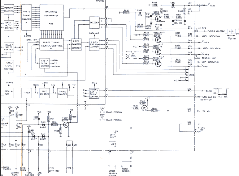

Ik wil precies weten welke processoren er op de micro U650 en de program control
print zitten.
Er zijn master/slave processoren in die K12's.
Er Zijn SLONG, SONG, LONG, TRD (tuning remote digital) controlers
voor die K12's.
Bekijk wat er op de IC's staat vermeld.
Bv de SLONG worden de schakelcommando's door een encoder SAF1039 omgezet in een impulstrein (TELCO commando) en gecodeerd in 2 microcontrolers (TMS1000).
Deze zetten de commando's om in parallel gecodeerde informatie, welke dan toegevoegd wordt aan de specifieke structuur van het SLONG systeem, nl de LIDI (Lineair and Display) en Program Controle Module en verzorgen de Klok- en timer functies.
En zo dat allemaal per systeem.
Maak even duidelijke foto's van je Micro U650 en die Program Module.
Kan ik misschien van aflezen welke micro's er op zitten.
Uitvogelen nu eerst welk systeem jouw Videocenter bevat.
geef ook even aan wat er op ic 326 staat voor type.
lijkt er op gewoon een buffer.
denk HLM044 dat er op staat.
U681 bij de 878 is de micro een HLM039
Zo bv LONG systeem op U650 TMS/MP-0117 en U661 DE HLM039
Zo bv de SLONG systeem op U650 TMS1000-NL-P-MP0112 "slave"(IC877) en de TMS1000-NL-P-MP0117 "master"

door Bjorn Kusters
, 10-12-2014, 18:42 (4286 dagen geleden) @ Bjorn Kusters
Hallo,
Na weer wat verder gezocht te hebben is inmiddels vrij duidelijk waarvoor pull up weerstanden dienen.
Dit is als ik het goed heb begrepen om te voorkomen dat open ingangen gaan zweven.
Maar ik vind alleen info over pull up bij open ingangen , maar hier zitten ze aan de uitgangen , geld hier hetzelfde?
Dat is allemaal heel mooi maar:
Bij het videocenter komt via de pull up weerstanden 12V op de lijnen a tm e.
Echter vanaf de controll module komt via de betreffende search schakelaar ook 12V aan op de lijn e.....van enige spanningsvariatie kan dus geen verschil zijn.
Volgens mij moet die pull up spanning lager zijn zoals bij de 868 het geval is.
Bij de 868 staat er op lijn e (als ik me niet vergis na 2 dagen geleden te hebben gemeten) 2V en komt via een van de search schakelaren 12V op lijn e aan.
Dit zorgt voor een stijging van 10V waardoor de search gestart word.
Nu is mijn vraag loopt er een stroom vanaf de uitgang van een werkend ic326 (zie foto) naar massa.
Dit zou , indien dit het geval is , voor een spanningsdaling kunnen zorgen van de 12V die geleverd word door de pull up weerstanden waardoor de 12V vanaf de schakelaren wel "gezien" word.
Als die 12V op lijn e 10V lager zou zijn zou het hele search probleem er niet zijn.
Want in de huidige situatie heb ik als test de pull up weerstanden onderbroken waardoor er geen 12V op de lijnen a tm e aanwezig is waardoor de search gewoon naar behoren werkt.
Wellicht denk ik geheel verkeerd maar ik probeer zelf ook mee te denken.
Gr Bjorn

Niet ingewikkeld hoor.
De 74C906 zijn open drain buffers. Niet inverterend. Een H op de ingang geeft een H op de uitgang. Alleen hebben deze ic's geen zgn totempole uitgang, waardoor ze alleen stroom kunnen sinken. Als de drain open is zal je aan de uitgang niets merken. Stuur je er gewoon een TTL ic mee aan, (de ingangen daarvan mogen los hangen en zijn dan logisch H, de open drain fet kan de ingang vrijwel tot 0 laten dalen, waardoor het TTL ic een logische 0 ziet.
Nu dan de levelconversie. Stel dat je een cmos circuit wil aansturen vanuit 5 volt TTL. Dat cmos kan werken op spanningen tot wel 18 volt. Een TTL uitgang kan daar dus weinig mee..
Cmos schakelt op 1/3 en 2/3 van de voedingsspanning.
Met een open drain (of open collector), kun je de uitgang via een weerstand aan de voeding hangen van je cmos ic's dus bijv. 18 volt. Zet je nu op de buffer een H, dan is de laatste fet niet geleidend en zal de weerstand de cmos ingang naar +18 volt trekken. Zet je een logische 0 op de bufferingang, dan zal de fet aan de uitgang geleiden en de weerstand naar 0 volt trekken. Daarmee staat ook de ingang van het cmos ic op nul volt en ziet dus een logische nul.
Je stuurt dus vanuit ic's met een lagere voedingsspanning, ic's aan die op een hogere spanning werken, level conversie dus. Het cmos stuk kan natuurlijk ook een andere schakeling zijn met transistors of zo, die op een andere voedingsspanning werken. Je kunt dus ook via TTL analoge schakelingen mee aansturen.
Je zegt, dat de ingangen van de 74C906 wel schakelen en de uitgangen op 12 volt blijven. Dat maakt het ic wel een beetje verdacht. Je zou nog kunnen testen of de volgende ingangen met een weerstand van bijv. 1K ohm wel naar beneden te trekken zijn. Zo niet is de volgschakeling verdacht. De 1K ohm weerstand dient uitsluitend om geen al te grote stromen te laten lopen bij een defect in de volgende schakeling.
Krijgt die 74C906 wel voedingsspanning? (5 volt)?
Soundman2
duidelijk waervoor de pull up weerstanden dienen maar....
door Bjorn Kusters
, 10-12-2014, 20:17 (4286 dagen geleden) @ soundman2
Hallo Henk,
Als ik het goed begrijp (en ik hou het even bij het geval in het videocenter:
Achter het IC staat nu constant 12V via de pull up weerstanden.
Echter deze lijnen moeten hoog en laag kunnen gaan.
Dus als ik dan het ic met laag aanstuur trekt hij die 12V op de uitgang omlaag , en stuur ik hoog aan dan laat hij die 12V gewoon voor wat het is?
Dus in principe versterkt het Ic niet , maar "regelt" hij de stuurspanning voor het volgende component dat met een hogere spanning aangestuurd word door het ic met een lagere spanning aan te sturen.
In plaats van een lagere spanning te versterken om aan te sturen word hier de al hogere pull up spanning omlaag getrokken.
Als dit werkelijk het geval is dan is het IC wel duidelijk naar de kl*te en zoals ik al in het begin dacht de oorzaak van het niet omschakelen van de kanalen en nu blijkt ook het laag maken van lijn e om de search te kunnen starten.
Want achter het IC gebeurd vrij weinig met de pull up weerstanden gewoon aangesloten.
Die 12V zakt nog geen 2V , terwijl dit bij de werkende 868 tv tussen de 10 en 12 V is!
Gr Bjorn

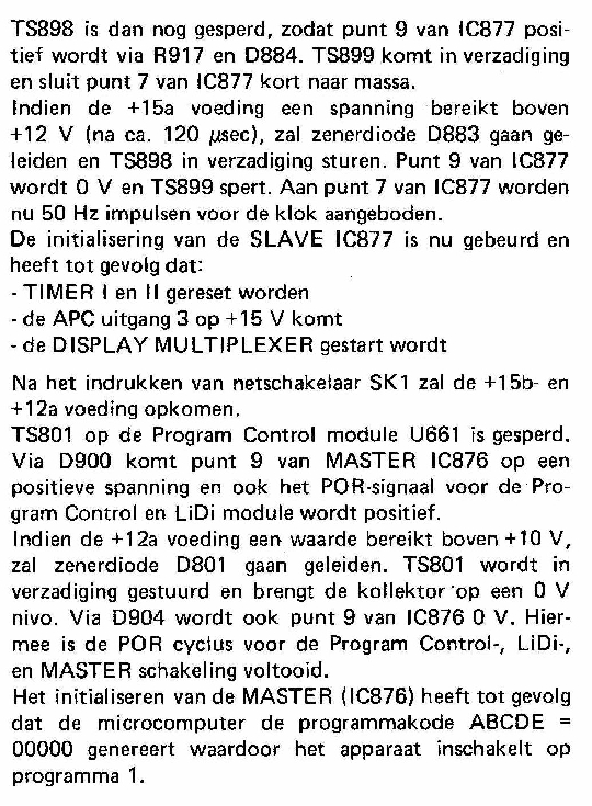

POR- Power on Reset
Van de SLONG heb ik daar een NL uitleg van met Grafieken.
De POR moet dus wel laag worden.
Voor zowel de SLONG als de LONG zijn de
U661-Progr Cont Mod-> HML039
U660 LIDI -SAF1053
Welke dus ook in de 868 zitten.
Jouw fout dus zoeken in die Micro controler U650

Hallo Maurice,
Wat betreft de por sturing op de controll unit:
De por spanning vanaf TS801 naar de lidi en uComp. gaat is inderdaad niet aanwezig na het opstarten.
nu begrijp ik ook waarom dan ook de +15 boven de schmittrigger weg valt , deze is rechtstreeks met de collector van ts801 verbonden en word ook naar 0V getrokken.
Dit zorgt er dan ook voor dat de spanning naar de lijnen a tm e via de pull up weerstanden laag is bij het inschakelen en heel snel naar 12V schiet.
Weer wat geleerd
Een schakeling leren begrijpen is altijd leuker dan gewoon weten wat er aanwezig moet zijn zonder te weten waarom dat zo is.
Wel vreemd vind ik die +5B die boven het schmittriger netwerk zit , deze kan via diode D309 toch nog altijd naar de uP lopen?
Dan gaat daar de spanning toch niet naar 0V?
edit: nu zie ik het die +5 word via de diode d810 ook omlaag getrokken samen met de +15.
Die diodes zorgen er voor dat de +5 en +15 niet "bij elkaar kunnen komen" maar wel omlaag getrokken kunnen worden via ts801.
Die +15 viel me al op dat die afwezig was , want ik dacht toen nog als die er zou zijn zouden de pull up weerstanden geen spanning krijgen en de lijnen a tm e spanningsloos zijn.
Ik dacht in eerste instantie dus ook dat hier de fout zat!
Maar die 12V op de lijnen a tm e blijkt door het ic geregeld te worden.
Verder lijkt de por ook gewoon te werken , anders starte de uP niet op en kon hij dus ook het display en lidi functies wijzigen , en het vcc gebeuren activeren toch?
Wat een leerzame avond zeg!
![[image]](images/uploaded/201412102215425488b7fe5e652.png)
Mijn , in deze zaak , meer voorgevoel dan kennis wees wel vaak ik de goede richting IC326 , maar ik twijfelde erg tussen het por , schmittrigger gebeuren en de werking van het IC.
Nu is door jullie veel opgehelderd en ben ik 99% zeker dat het ic de boosdoener is.
Nu de pull up weerstanden weer aansluiten en een nieuw ic aanschaffen dan zal snel duidelijk worden of dit ook daadwerkelijk de oorzaak is.
Waar haal ik dit ic trouwens vandaan? ik zocht deze week bij conrad op het nummer 74C907 maar dan kwam ik op een ander nummer uit en ik weet echt niet of die geschikt is.
Gr Bjorn

Even zoeken op MM74C906
HEX Open Drain N-channel Buffer
906 consists of six inverters driving six N-channel devices.
The opendrain feature of these buffers makes level shifting or wire AND and Wire OR functions by just addition of pull-up or pull-down resistors.
-26CP2601 - zie/volg de draden B373(A) naar C373(A)
en vind je R842 tot 845 van elk 120K naar massa.
Zodat de Tor TS331 stroom kan gaan lopen met circuit
R334 en R331,330,329,328,332
De ABCD lijnen gaan naar de 2x HEF4720 van U661 Prog Contr Module.
Er is gegeven optioneel een AFC-OFF at prog 28
zie stippellijnen.
Is dat wel of niet aanwezig?
--> Ik denk een CD4010BE is een vervanger die moet werken.
Wel een verloop voetje maken, maar zal de pret niet drukken.
Zal zaterdag 1 voor je mee brengen.
door soundman2
, Wouw, 12-12-2014, 22:29 (4284 dagen geleden) @ Maurice
HEX Open Drain N-channel Buffer906 consists of six inverters driving six N-channel devices.
Wel een verloop voetje maken, maar zal de pret niet drukken.Zal zaterdag 1 voor je mee brengen.
Volgens mij hebben die geen open drain
Soundman2
